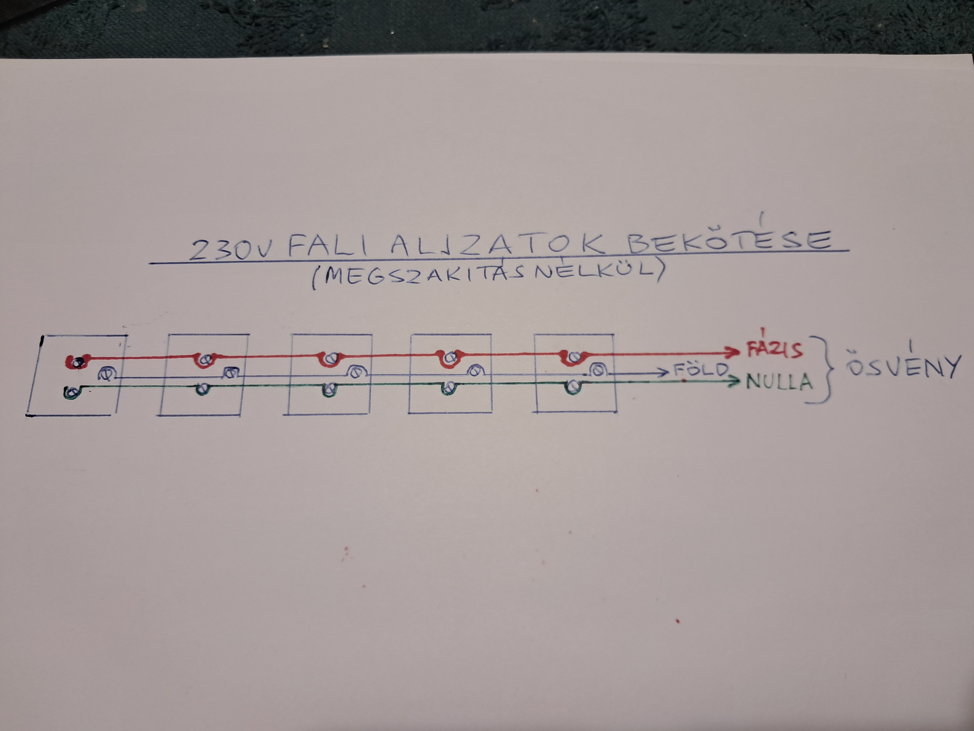

Ha jól értem, a csillagpontos kötésnek lennének elvi előnyei, amennyiben a gyakorlatban " a csillag utáni szeparált szakasz " hossza érdemben összevethető hosszúságú lenne a közös szakasszal.
Mivel macerás lenne minden készülék szeparált kábelét Paksig vezetni :D gordiuszi csomó átvágása lenne e tekintetben az a korábban is elképzelt megvalósítás, hogy minden készülék külön ösvényt kap - hosszú szeparált szakasz - és a biztosíték táblánál kerülnek összekötésre, ott a csillagpont. / Közös biztosíték, vagy egyesével dedikált, az még kérdés lehet./
Ezáltal a csillagpontos, és tunerman megszakítás nélküli kötési elve is maradéktalanul megvalósul. :smile53:
Aki bírja 5-8 vagy még több párhuzamos ösvénnyel, az ösvény elején hifi minőségű biztikkel, ösvény dróttal/kábellel, tegye.
Azonban van egy kockázati eleme a csillagpont ennyire távolra építésének. Abban az esetben, ha hifi készülékek valahol mégis csak képeznek áramhurkot, PE vezeték/árnyékolás/jel GND többszörös galvanikus záródással, akkor a hurok/hurkok eredő körbe zárt területét a hosszúra épített ösvénykábelek növelik, ezzel a hurok/hurkok zaj vételi/generálási szintjét.
Tehát a párhuzamos ösvényekkel fokozottan kerülni kell a hurkok kialakulását. Amit így elmondva könnyűnek látszik, de gyakorlatban sokszor nagyon nehéz lokalizálni.
Másik csillagpont szempont amit ajánlott jól kezelni az, hogy a csillagpont input és egyvezetékes közös ágon a vezetőt alacsony impedanciásra kell választani. Ezzel csökkentve a közös ágon folyó több féle fogyasztó áramai egymással interferenciája szintjét. Itt erős hátrányban vannak a vékony vezető hívők, mert egy relatíve nagy ellenállású/impedanciájú vezetéken sokkal erősebb lesz ez az interferencia, zajhatás.

Hi-Fi rendszerekben általában a csillagpontos bekötés ajánlott, mert minimalizálja az áramellátási zavarokat és a földhurkok kialakulását, így tisztább, stabilabb táplálást biztosít.
Az áramhurok jelenség független a csillagpontos, vagy soros, sines leosztástól. Áramhurkot nem növeli és nem csökkenti ez a két tápvezeték leosztás.
A csillag kötésnél a csillag pontból induló ágakon az egyes ágak nem interferálódnak egymástól. Ez lehet előny. Azonban a csillagpont másik oldalán, ahol minden fogyasztó áramát már egy közös vezeték viszi, ott bizony modulálják egymást. Ráadásul ez a közös szakasz sokkal hosszabb szokott lenni a csillág utáni szeparált vezeték szakaszoknál. Tehát a csillagos leosztás hangybajusznyi hatású a hálózati áram kábelezésnél.

A berakott elvi rajzon maga az ösvény vezetékei vannak megszakìtás és anyagváltás nélkül bekötve...ezzel a mindegyik fogyasztó megszakított, kontakthibákkal terhelt, anyagváltott vezetékei sehol sincsenek partiban.
Amúgy ezen a kicsi, rövid szakaszon (pl. 5 db aljzat) ha bármilyen feszültségesést, zavart, vagy egyébb problémát okoznak a becsatlakoztatott készülékek - akkor az odáig kiépìtett hosszú ösvény egy sz@rt sem ér. :smile29:

tunerman írta:
2024.12.30., hétf. 15:54
Voyager írta:
2024.12.30., hétf. 14:18
tunerman írta:
2024.12.28., szomb. 19:16
Erre gondoltál? :D
230 voltos fali aljzatok megszakítás és anyagváltás nélkül, az ösvény vezetékével direkt bekötve:
viewtopic.php?f=4&t=20869
Ebben az esetben csatlakozóról-csatlakozóra halad a jel, ami az általam preferált kiépítéssel éppen ellentétes. A példában, a vezeték-híd utolsóként csatlakoztatott aljzata már csak korlátozott energiafelvételre képes, abban az esetben, ha az első csatlakozóból táplált fogyasztó, a legnagyobb teljesítményű a láncban.
(nyilván lehet ezt máshogyan is csatlakoztatni)
Nézd, ez példának, egy megszakítás és anyagváltás nélküli elosztó bekötését mutatja, amennyiben a rendelkezésre álló teljes áramterhelhetőséget egy fogyasztó igényli, akkor mindegy hány aljzat áll még rendelkezésre. :smile29:
A hülyítésből berakott, szétvagdosott vezetékdarabkákat tartalmazó "csillagpontos" elosztó ugyanezt a korlátozást tudja. :D
Szerintem nem kellene megnyilvánulnod ilyen konkrét, és alap szakmai tudást igénylő kérdésekben.
TJ.
Rock60 írta:
2024.12.28., szomb. 18:34
Persze, hiszen nincsen drótocska, a fő kábelre van felfűzve az összes aljzat.
Feltéve, ha alkalmasak rá.
Erre gondoltál? :D
TJ.
