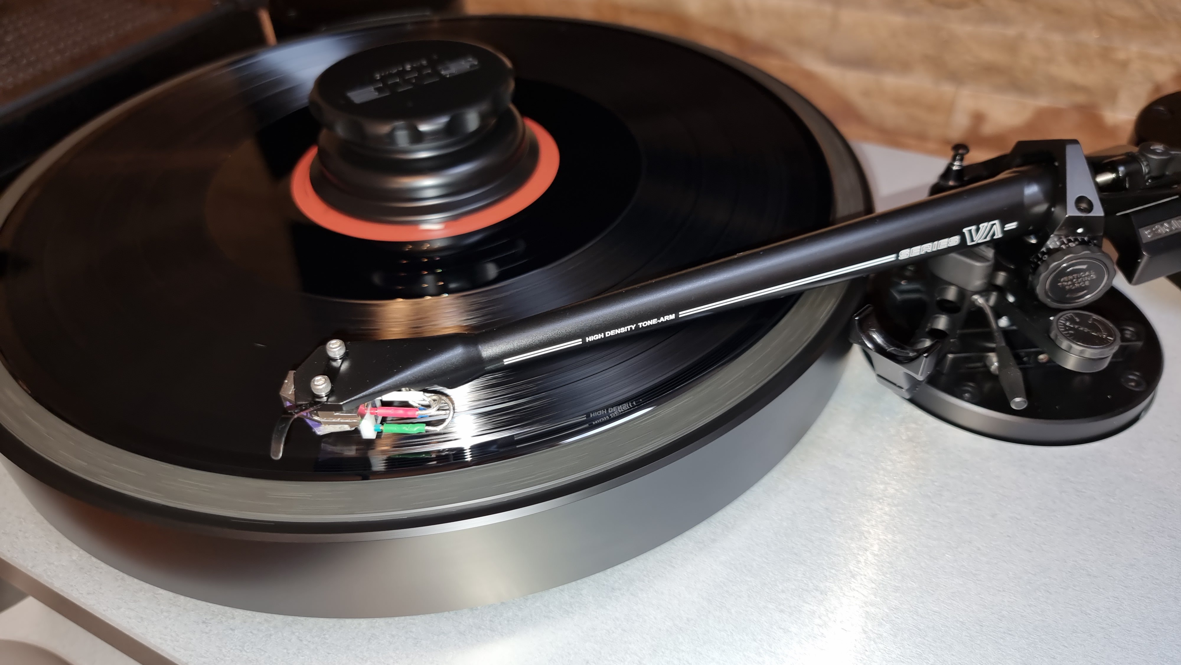

Sebességfelvétel. Gondolom, a sebességfelvétel járulékos " mellékterméke" a nagy nyomatéknak, ami a gyors sebességkorrekció alapfeltétele.
Ezért van pl. a Reference-ben nagyobb moci, mint a 0.5 Reference-ben...
Erre olyan roppant büszkék a nagy DD tulajok, hogy mekkora a nyomaték.
Tessék, itt is van... :D
a dörzskerekesek is hivatkoznak rá,ahogyan a szijhajásosoknál is emlitésre kerül:
https://guildfordaudio.co.uk/guildford- ... -turntable
Ja, annak a Tech Das - nak is van egy mozdonnyi motorja, változhatnak a dolgok.
A nagy átlag mégis azt a képet mutatja/mutatta, hogy amíg a Linn-ben, Thorens-ben AR-ban, stb.egy sótartónyi motor volt, sőt a Roxan 1 - ben az apró, nagyon alacsony nyomatékú motor nagyszerűségéről olvashattunk - minél kisebb lökésekből álljon össze a fordulat - addig a DD tulajdonosok körében folyt a számháború a nagyobbnál nagyobb nyomatékú motorok szükségességéről.
/ Nagyon lassú motor, könnyű tányér. Ha nincsen fordulat, legalább nyomaték legyen./
A maga korában, a maga méretkategóriájában a Voyd a szíjasok között szerintem egyedinek mondható a nyomatékhegyével.
mozdony motor... :smile29: ...Denon RP-26 31_1_21.gif
Denon RP 26.JPG (67.39 KiB) Megtekintve 1805 alkalommal

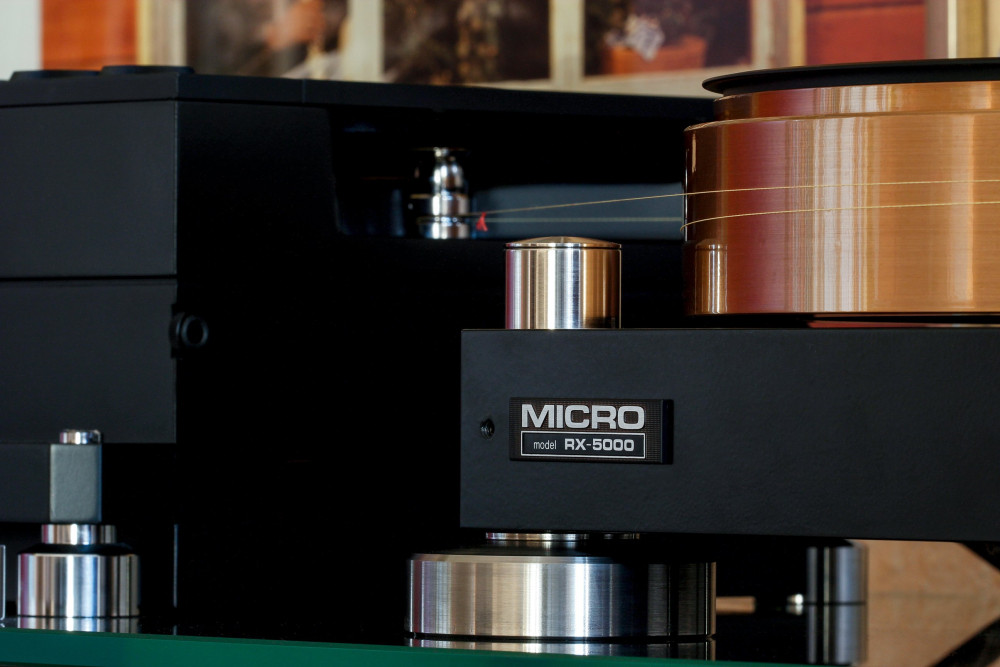

...Na, akkor müszaki véna...
A merev hajtószíj, még orbitálisabb baromságnak tűnik. Én is játszottam vele .....csak le kell venni a kockafejet ...
Most nézem, az a TD egy kalap kaki. Az egyik karon csavarozható shell van...
Hogy Te mivel és hol játszadozol, az a Te dolgod, magánügyed. Én nem nagyon vagyok kíváncsi rá. Vitatkozni sem tudok veled, ahogy galambbal sem érdemes sakkozni.
A többieknek, akik azért válaszokat várnak, a merev szíj, mint "orbitális baromságra" a válaszom a következő:
Itt egy 14 kg-os meghajtó motorról és egy 42 kg-os futóműről beszélünk (Micro Seiki RY5500 és RX5000).
A pontos fordulatszámot nem szinkron motorral, pláne nem DC motorral oldották meg. Itt egy elektronika figyeli a fordulatszámot és tartja precízen a beállított értéken. Sem az induláskor, sem a szabályozáskor megengedhetetlen, hogy a motor ne szoros kapcsolaton vigye át a nyomatékát a tányérnak. Ezért használnak csavart kevlár zsinórt, ami nagyon jól hajlik, viszont nem nyúlik. Nem keletkeznek lengések hosszirányban.
Hogy autós hasonlattal éljek, elég érdekes lenne, ha a szelepvezérlést gumiszíjjal oldanák meg. Kb sohase lenne pontos.
Ugyanez a helyzet a nagy tömegű vezérelt fordulatszámú futóműveknél, ha a vezérlő és a vezérelt elem nem lenne szoros kapcsolatban.
A Micro Seiki két megoldást kínál erre a felhasználóknak: az egyik az említett kevlár zsinór, a másik egy belül bordázott ékszíj, ami lapos és szintén nem nyúlik, csak tapad és hajlik. Ehhez másik meghajtó tengelyt kell használni. Flywheel csak kevlárral hajtható meg, ahogy képeimen látszik.
A TechDAS is hasonló bordázott szíjat használ.
Shellek: a japán iskola nagy része a shelles megoldású karokat használja praktikus okok miatt: a hifisták szeretik csereberélni a hangszedőiket. Más pozitív tulajdonsága nincs. Több mechanikus csatlakozás, több elektromos kontaktus...
A Micro Seiki is kínál a saját karjához shelles S karszárat és egyenes fix karszárat. Kinek mi tetszik. A Pineer Exclusive kar is.
Az SME V, Linn Ekos kar nem részesíti előnyben a shelles megoldást (én sem). Ezekben kevesebb helyen keletkezik az illesztésekből adódó bizonytalanság, rezonancia.
Hatalmas hátránya: nem lehet "játszadozni" velük.
Ez komoly tudás, géptan alapismeretek... még lehet a galambok is megértik.
Cserébe javaslom az értő olvasát, amikor az is ki van fejtve, hogy az èn tapasztalataim ellenére, ez máshol müködhet. Ezt hívják analógiának, de lehet irónia is (mint a shell) és segítek, mert tompulsz estére: attól, hogy Te (vagy én, vagy bárki) gondolsz valamit, hogy baromság, még működhet :rolleyes:
Amúgy ezt a hajtásizét egész jól leírtad, ízléses fotókkal is fűszerezted. A vezérléses gumiszíjpárhuzam is elmegy, adok ra 5 alát (a sok fotóval giccsessé tetted, a nélkül 5 lenne).
Viszont az én írásom elemzésére csak kegyelemkettes, de legközelebb karó.

Sajnos a TechDAS Airforce One-al nem volt dolgom eddig. Az Airforce III Premiumon biztosan nincs ilyen opció.
Amire nagyon kényes, az a motor elhelyezése a futóműhöz képest, a meghajtó szíj feszessége. Ha egyszer jó a pozíció, az eddig mért legstabilabb fordulatszám és legkisebb nyávogás érhető el.
Kb hasonló a Micro Seiki SX 5000/RY5500-es is. Ott viszont több típusú meghajtó szíj opció létezik. Valamennyi jellemzője a rugalmatlanságuk, vagyis feszességük (a Micronál kevlár "szíj"). Akármekkora is a motor nyomatéka, a stabil fordulatszám felvételéhez kb 30 másodpercre van szükség és némi segítségre az induláshoz. Nagyon nagy mozgatott tömegekről van szó. Főleg, ha a Micro Seikit kiegészítjük a Flywheellel, ami nagy sebességgel forogó tömegével extra tehetetlenséget biztosít.
A Micro 5000 és az Airforce III közel hasonló karakterű. Amiben a TechDAS mindenképpen felülmúlja, az a vákuumos lemezleszorítás. Az vitán felül előnyére válik.
A Micro tulajdonosának van egy Technics DD-je is (bocsánat már kettő van neki), azzal a pótolhatatlan LP-it digitalizálja be katasztrófa esetére.
A TechDAS-on volt egy Thales Simplicity II kar, ami szintén egy innovatív megoldással gyakorlatilag nullára redukálja a követési szöghibát. Viszont a másik karral (Glanz 12"-os) mégis nagyobb élmény volt a zenehallgatás. Sajnos a Thales sok részből tevődik össze, sok az elforduló elem, csatlakozás rajta. És ez nem biztos, hogy jót tesz a hangnak. A Glanz egy atomstabil teljesen konvencionális megoldást kínál.
Az eddig mért legkisebb nyávogás?
Nem kötekedés de a Technics SP10-R-nek gyári adatok szerint fele...
