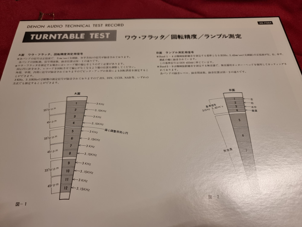

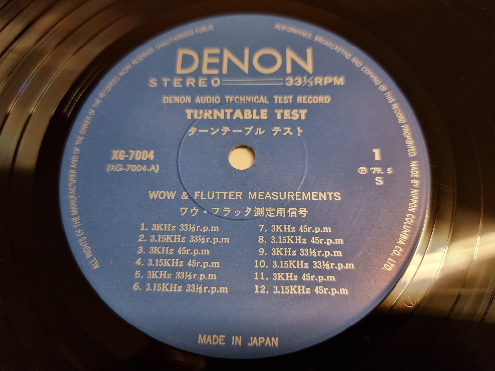

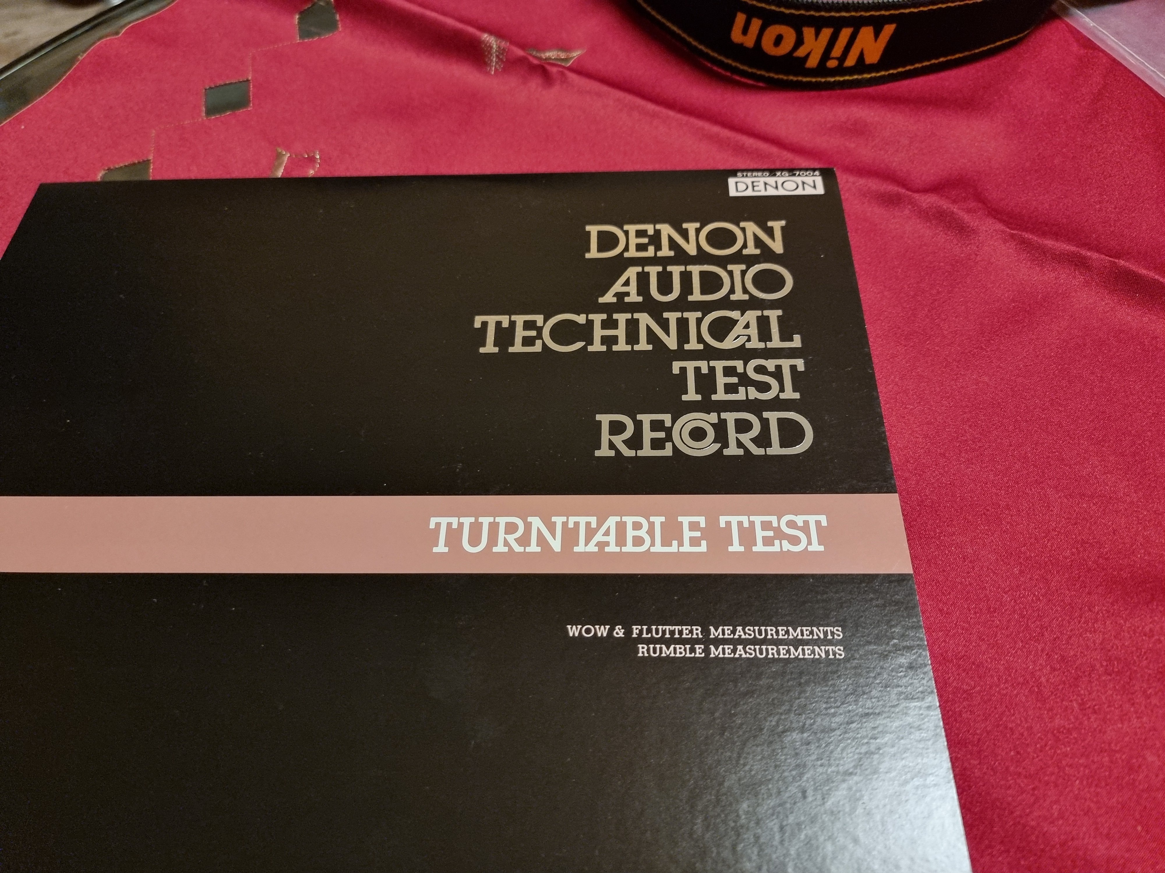

Ha van olyan mérőlemezed amin van 3150 Hz tesztjel, akkor csak egy mérőműszer kell.
Mondjuk egy ilyen lemez?
