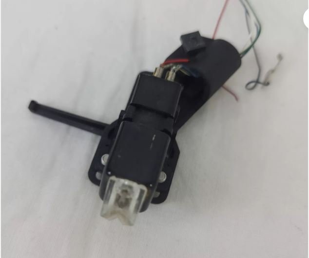

Azt hiszem ebből a képből lehet következtetni a beszerelésre.
A shellbe kell betenni és erre ráhúzni a kart.

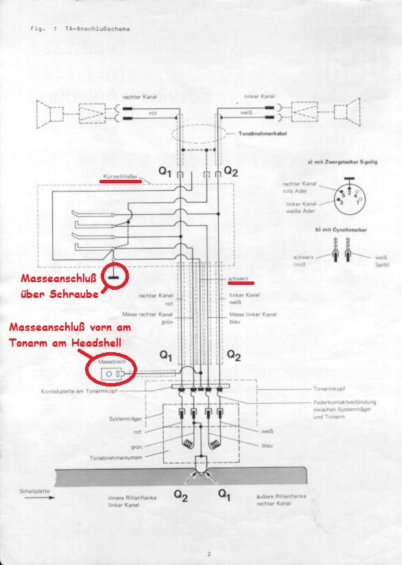

"The black wire is a tonearm ground wire and should be soldered to a small metal tag inside the arm tube."
A fekete vezeték a hangkar földelővezetéke, amelyet a karcső belsejében található kis fém fülhöz kell forrasztani.

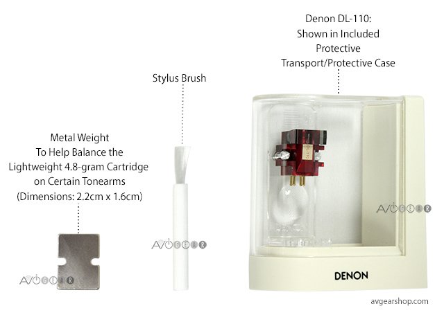

Egyébként ezt a lemez ötletet a DUAL fórumából egy másik lejátszó manuáljából merítettem:

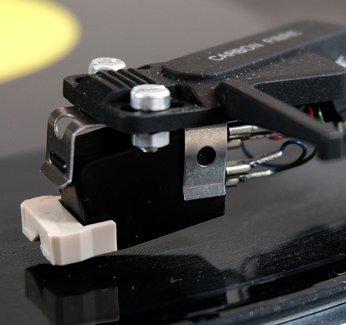

És akkor a kép a helyzetről:

A lemezről azt kell tudnod, hogy a hangszedő tömegének növelésére van mellékelve, semmi köze a "földeléshez".
[/quote]
Szerintem is.
Ha fémből van a hangszedő háza, és ahhoz szorul a kérdés tárgya, akkor tök mindegy, hogy miből van a shell és hogy van-e benne fém súly...
Szerintem.
[/quote]
Tévedtem, mert OTT ahol érintkezni gondoltam a lemezkét, ott nem fém a hangszedőház.

Voyager írta:
2024.12.06., pén. 21:26
Szerintem is.
Szerintem.

No ezt nem tudtam, akkor továbbra is nyitva maradt a kérdés.
DENON DL-110

feldelaci írta:
2024.12.06., pén. 20:40
A régi denon dl101 hangszedő felett volt egy fém lemezke, amit visszaadott az, aki cserélte, nem építette be az AT95E fölé.
Szerintem ez lesz a nyitja.
DENON DL-110

Valószínűleg pontosan oda, ahogy írtad..... (bár műanyag testű hangszedőknél gondolkodik.gif ???? )
[/quote]
