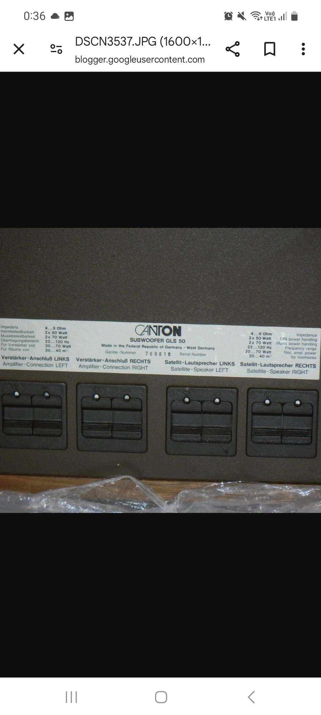

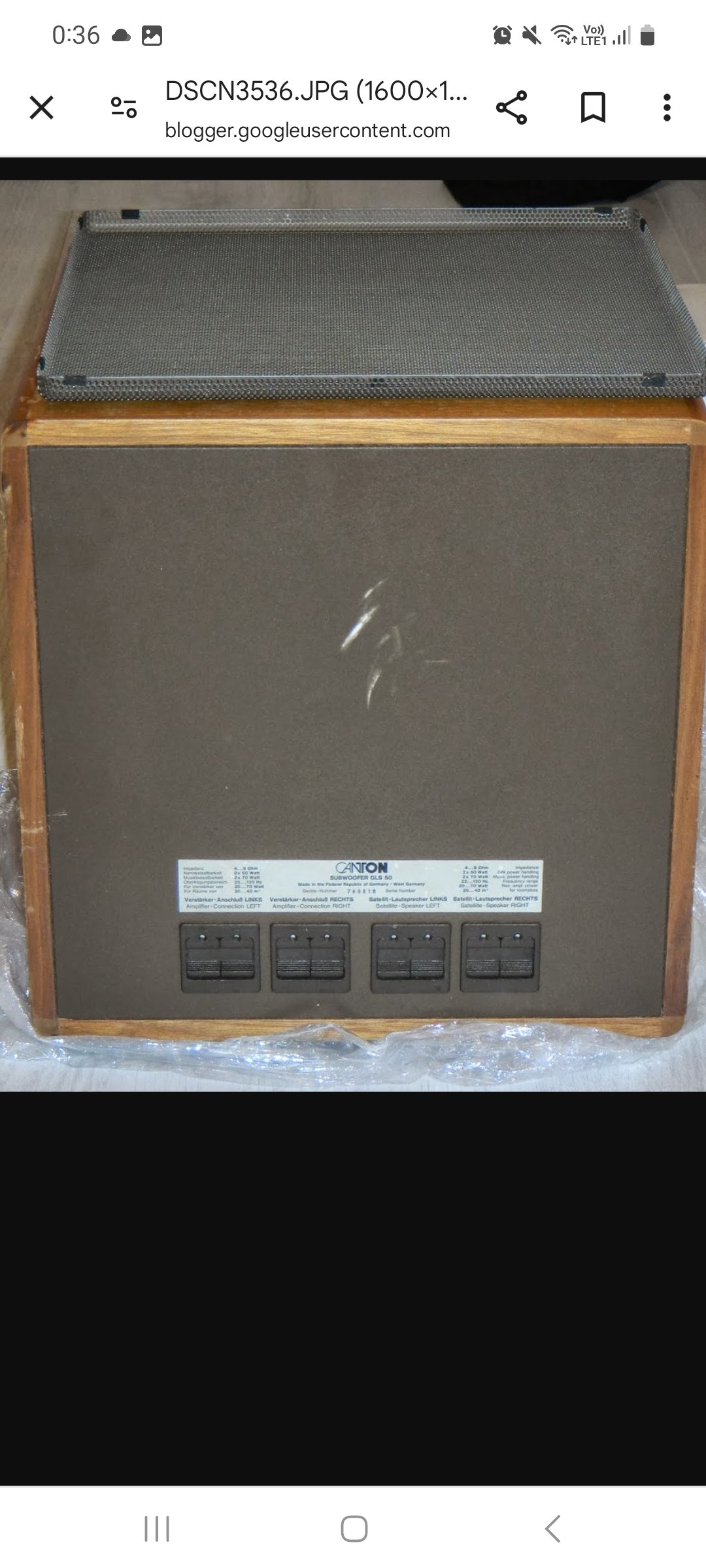

Semmilyen RCA, vagy XLR aljzatú kimenet nem jó erre, mert azok alacsony jelszintűek. Alacsony jelszinttel hangszórót nem tudsz hajtani, ahhoz erősítő kell. A te szubodban pedig nincs erősítő.
Neked ehhez csak olyan kimenet jó, ami hangfal kimenet. Tehát erősített jel. Ez a szub ugyanúgy viselkedik, mint egy normál hangfal, annyi különbséggel, hogy csak a mélyhangokat szólaltatja meg.
A Node és az Arcam hátulján is ezért különböznek a csatlakozók - a végerősített kimenetnek szorítós, nagy hangfal csatlakozói vannak, a csak előerősített alacsony jelszintűek meg RCA-k. Jelezvén, hogy két külön kávéház, egyiket a másikba dugni nem szabad, s így nem is tudod.
Nagyon ritkán ugyan, de pár gyártónál (pl. Panasonic) léteztek olyan házimozi erősítők, amiknek volt passzív szubot hajtani képes hangfal kimenete. A mostaniak nem olyanok, mert a szubok általában beépített erősítővel rendelkeznek, ehhez kínálnak hát kimenetet a források/hagyományos erősítők.

Ahham, köszönöm szépen. Akkor még egy lehet hülye kérdés, de ha a streamerem( bluesound node2i) -en van egy külön subwoofer kimenet, akkor az sem jó arra, hogy az említett mélysugárzót oda kössem be?

az aktív hangsugárzóban (jelen esetben a méylhangsugárzó vagy sub) benne van az erősítő, oda általában egy RCA vagy XLR kábellel kell a jelet küldeni, az erősítő pre out kimenetéről, de ennek a sub-nak áramot is kell adni mert ugye az erősítő is benne van.
A passziv hangsugárzóhoz meg az erősítő hangsugárzó kimenetét kell kötni ott nem kell áram pluszban
https://www.av-online.hu/hazimozi/denon ... teszt_1705
ezen a linken a 4. képen jól látható a bekötés mind a két esetben

Először is köszönöm szépen a pontos és gyors választ. Gondoltam, hogy ez így nem nagyon fog működni. Akkor azthiszem elégedett a subot. Gondoltam egy kérdést megér. Viszont ha jól értem ha később lenne egy aktív sub a birtokomban akkor ahoz nem kell külön erősítő.

Sajnos a pre-out kimenettel nem, csak ha egy plusz erősítőt iktatsz be közéjük. A pre-out, mint nevében is benne van, elő- és nem végerősített kimenet. Tehát kis jelszint, olyan, ami egy erősítő bemeneteire kell (vagy egy aktív szub alacsony jelszintű - LFE - bemenetére).
Másik, nem valami elegáns megoldás, hogy “rendeltetésszerűen” használod a szubot és az erősítőd hangsugárzó kimeneteiről előbb a szub Amplifier bemenetére viszed a jelet, majd a Satellite speaker csatlakozókról tovább a meglévő sztereó hangsugárzóidra.
Tankerpatriots írta: ↑2025.05.09., pén. 00:56Sziasztok.
Szeretném a segítségeteket kérni.
Beszámításból nálam maradt egy Canton gls 50 passzív mélysugárzó. Szeretném megkérdezni, hogy össze tudnám e kötni valahogy az Arcam sa 20 - as erősítőm pre-out kimenetével? Mivel egy régi subról van szó csak csiptetős bemenet van rajta. Csatolok képeket is.
A válaszaitokat előre is köszönöm.
Üdv:. Gábor
