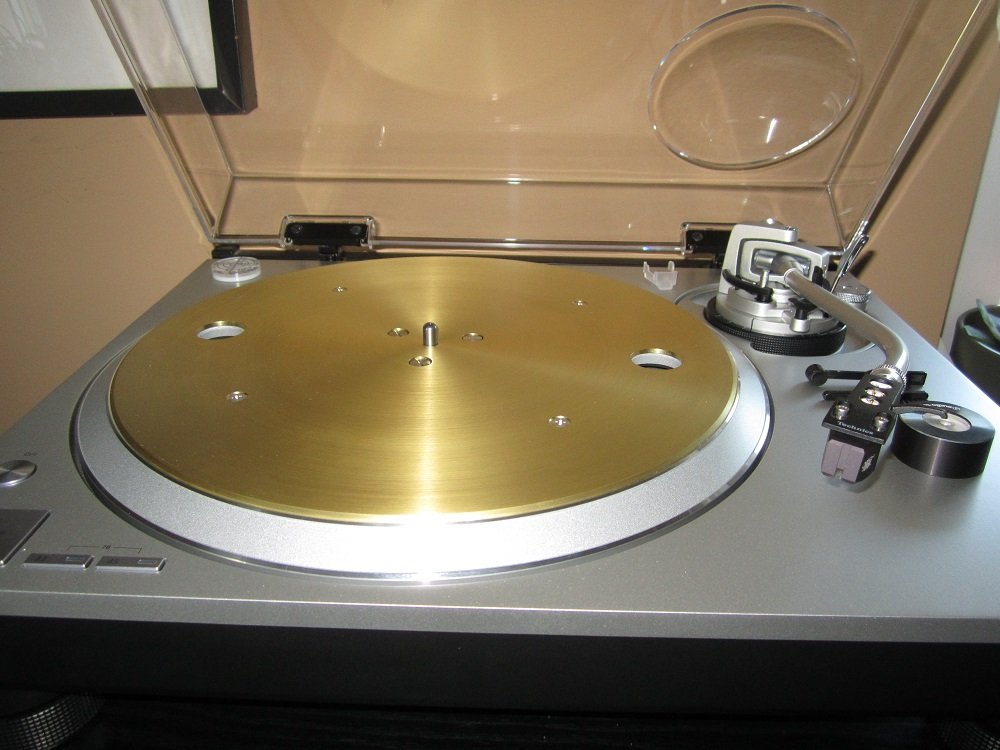

Kell egy Armboard, és elég sok kart be lehet építeni.
pl: KÉP
Ahha, köszi.
Eddig mindig csak a saját karját láttam ezeken, azért volt gyanús.
Bár gondolom a gyári kar is elég jó kell legyen, azért mégsem egy belépőszintű holmi.
A gyári kar eléggé korrekt. Kellően kifinomult ahhoz, hogy egy középkategóriás MC-t és egy csúcskategóriás MM-et kiszolgáljon.
Ha pedig feljebb merészkedik az ember hangszedő témában, akkor jöhet egy komolyabb kar.
PL: https://www.soundhifi.com/sl1200/Timest ... 202018.htm
Teljesen egyetértek.
Nyílván van az a szint ahova komolyabb kar illik.
De ott meg felborul a szinergia.
Mikor megvolt az 1200G -m egészen elmerészkedtem egy Dynavector XV1s-ig és tök jó volt.
De picit érződött,hogy már nem volt komfortos.
Amúgy szokás ekézni azt a kart.
És Uram bocsáss meg, RB300 karra
cserélik.Jesszus.
Eleve gyengébb és borzasztóan is néz ki vele.
Ha upgradelnék egy Technics-en kart az csakis valami japán S-kar lenne.
Mint ahogy meg is tettem😀

Ezeknél a Technics-eknél hogy van, feltétlen a gyári kart kell használni, vagy cserélhető itt is? Vagy valami egyedi karhosszt használna esetleg?
pl: KÉP

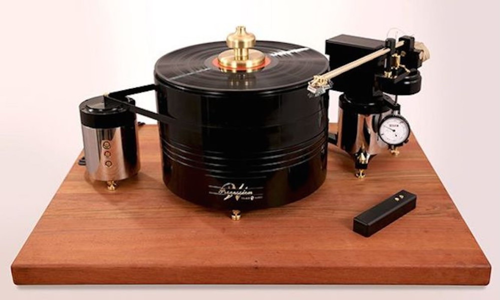

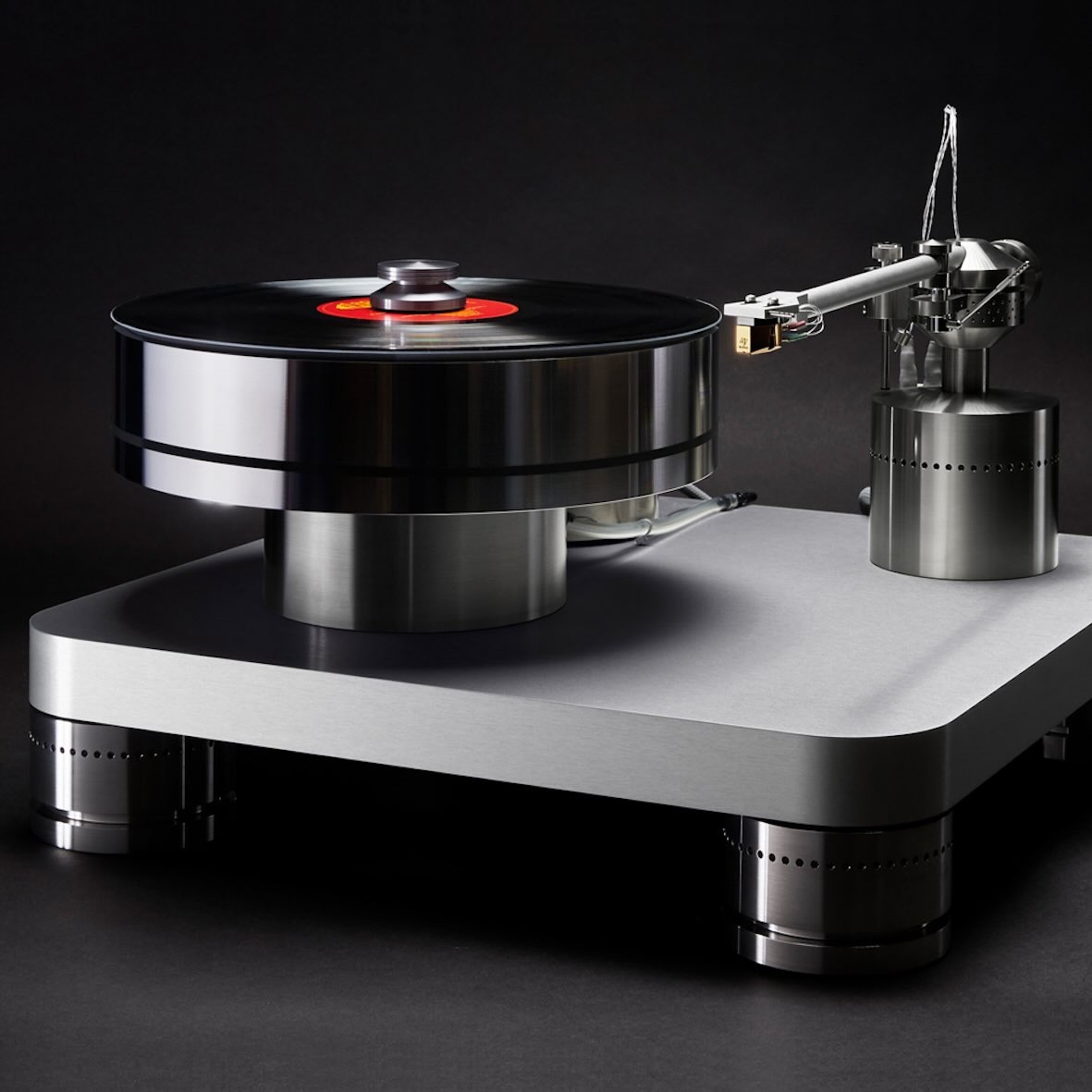

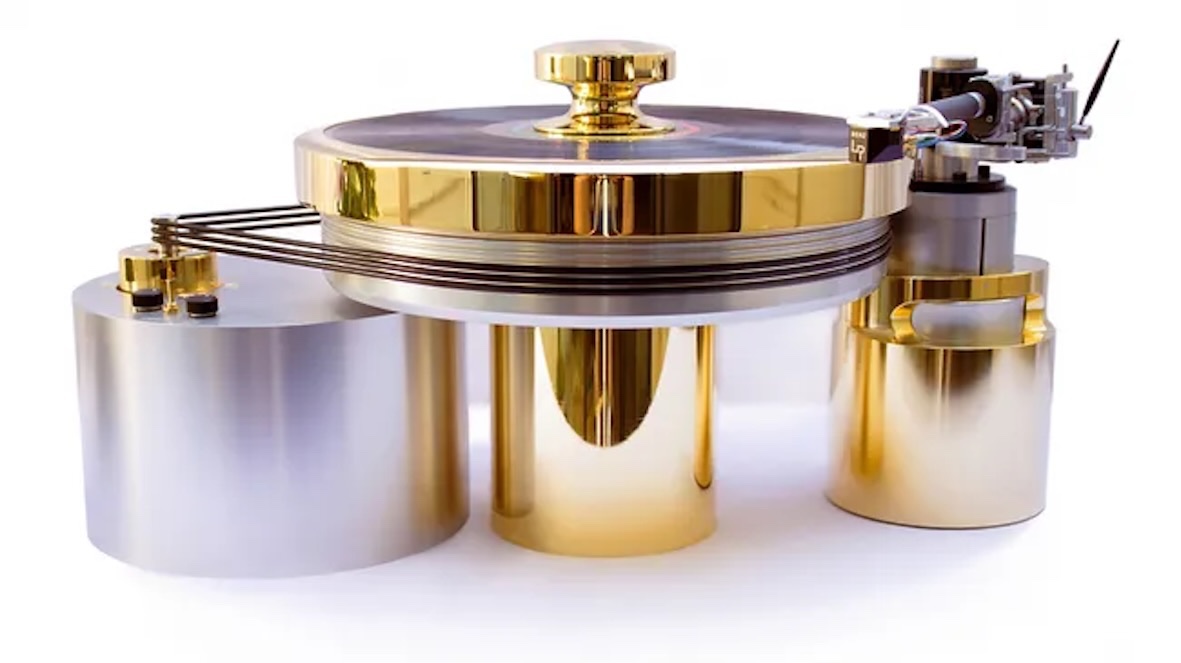

Egy tömegként ? gondolkodik.gif Miért ?
Maga a hosszú kar rezonáns viselkedése szerintem sokkal nagyobb probléma, mint hogy a futómű és a karbázis fixen össze van - e kötve, vagy sem.
Gondolom, az a gondolat lehet a háttérben, hogy ha a futómű és a karbázis elmozdul egymáshoz képest akár ezred millimétert is, az az elmozdulás jelet indukál a hangszedőben.
Csakhogy, a karbázis karra merőleges elmozdulása nem jelenik meg a kar hangszedő felöli végén. / Minél hosszabb a kar, annál kevésbé./
A karral párhuzamos elmozdulása meg nem indukál jelet a hangszedőben, csak a merőleges.
Egyébként a képen látható lemezjátszó futóműve és karja össze van kötve a födémmel, vagy a beton aljzattal, amin áll. :D
2 elmélet van (elméletileg :D ):
1.) amikor 1 egységént kezelik a futóművet és a hozzátartozó hangkart (hangszedővel)
2.) amikor szét van választva a futómú és a hangkar "bázisa",hangszedővel...
nekem az 1.) opció a szimpibb...egy ismim komoly Garrard 401-es plinth-et készitet,első körben szét volt választva a futómű és a kart hordozó "felület" (SME M2-12+SPU Royal)....ugyanezen kérdéseken ment át maga is,aztán "összekötötte" a 2 felületet (még arra is ügyeltek hogy a futómű és szeparált "kardeszka",tömegben ugyanaz legyen)....jobb lett a hang az "összekötött" opcióban,annak ellenére hogy idleres volt a futómű..
no comment... :smile49:
Azért vannak hívei a szétválasztott konstrukciónak is. Ráadásul ezek jó drága készülékek.
A "csoda" lemezjátszóban inkább az a furcsa, hogy a padlóra telepítette. Ha venne egy kellően nagy 40 mm vastag (vagy több) tömbösített juhar lapot, amit akármilyen akusztikus elemmel elcsatol a padlótól, és arra rakja a cuccot, korrektebb lenne az installálás.
A tömbösített juhar lap használata lemezjátszó készülék alá amúgy Kuzma ajánlása, mint egy nem drága megoldás.
persze,ez a másik irányvonal...csak azt kéne még kideriteni hogy ezek milyenek lennének egy "fedélzeten",nem csak egymás mellé pozicionálva/tornyositva,hanem merev kapcsolatban,és hogy milyen lenne pl SME 60,TechDas Aiforce III,vagy Oma K3 ha szétválasztanánk a karbázisokat,a futóművektöl... :D

Talán filozófikusnak tűnik a kérdés, de mitől számítanak szétválasztottaknak ezek a konstrukciók ?
Ha a bázist a gép részének tekintjük, ami összeköti a két egységet, akkor nincsenek szétválasztva. :yingyang:
Vagy csak azért, mert "egy emelettel" lejjebb valósul meg az összeköttetés, mint egy átlagosabb, alacsonyabb gépnél ? gondolkodik.gif

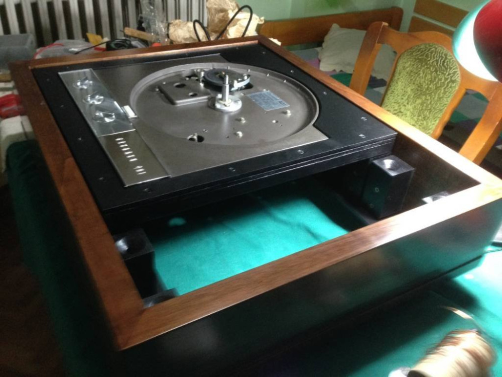

401 9.jpg (50.65 KiB) Megtekintve 1631 alkalommal
401 2.jpg (44.63 KiB) Megtekintve 1631 alkalommal

akvapark írta:
2024.11.24., vas. 13:34
Nyilván az lesz a válasz, hogy: A vízszintes szöghiba csökkentésére.
De többet veszít a konstruktőr, hogy elcsatolta a kart a lemeztányértól.
