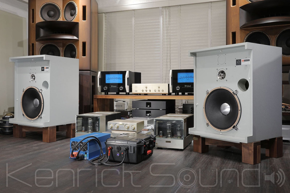

Szerintem a kapott hang nem csak attól függ, hogy hol támaszkodik fel a hangsugárzó, hanem attól is - vagy lehet, hogy inkább úgy fogalmaznék, hogy méginkább attól -, hogy milyen anyagra támaszkodik a hangsugárzó.andarson írta: ↑2024.11.25., hétf. 13:52Köszi szépen, néztem már ezeket és megmondom őszintén szimpatikusabb mint a zártszelvény. Talán egyszerűbb is elkészíttetni. Az biztos, hogy a mostani állvánnyal nincs gondom, azt leszámítva, hogy Rock60 véleménye helytálló lehet, hogy ha a sarkokon támaszkodna a hangsugárzó, talán nyugodtabb lehet a hang, de így is rendben van nekem.dixie-chicken írta: ↑2024.11.25., hétf. 09:32
mielött végleges döntést hoznál,nézz meg egy pát YT videót,hogy például a Kenrick Sound,jól ismert JBL restaurátor cég,milyen megoldásokat használ az általuk felújitott JBL-eknél...
https://www.kenricksound.com/
Rakok be pár fotót azért, amiről szó van a kenricksound esetében:
Amúgy én is inkább a fát preferálom.

mielött végleges döntést hoznál,nézz meg egy pát YT videót,hogy például a Kenrick Sound,jól ismert JBL restaurátor cég,milyen megoldásokat használ az általuk felújitott JBL-eknél...andarson írta: ↑2024.11.20., szer. 21:14Rezgéscsillapításban tapasztalt hobbitársaimtól kérdeznék.
Nemrég volt nálam egy fórumtárs, aki távozáskor feltette azt a kérdést, hogy a rendszeremen milyen upgradeben gondolkodom, mert a jó hobbistát arról lehet megismerni, hogy mindig upgradeben gondolkozik. Adtam egy választ és kikértem a véleményét, hogy ő mihez nyúlna. Meglepődtem, mert a hangsugárzó állvánnyal kapcsolatban tett javaslatot, illetve a hangsugárzót támasztaná alá másképp.
A hangsugárzóim ugyanis nem teljes szélességében és mélységében alátámasztott az állvány által, azaz nem a sarkokra nehezedik a hangsugárzó. A teljes igazsághoz hozzátartozik, hogy van egy kis "talpa" is a hangsugárzónak, gyárilag, ami keskenyebb a teljes szélességénél és mélységénél, szóval, egy síkú felületen nem is tudnám a sarkain megtámasztani, de jelenleg még annál is picit keskenyebb felületen fekszik fel az állványra.
Rakok be fotókat is, hogy lássátok.
Mi a véleményetek, rakjak nagyobb felületű állványt a hangsugik alá, esetleg komolyabb elcsatolással a talajtól? Jó lehet a megérzése a fórumtársnak?
