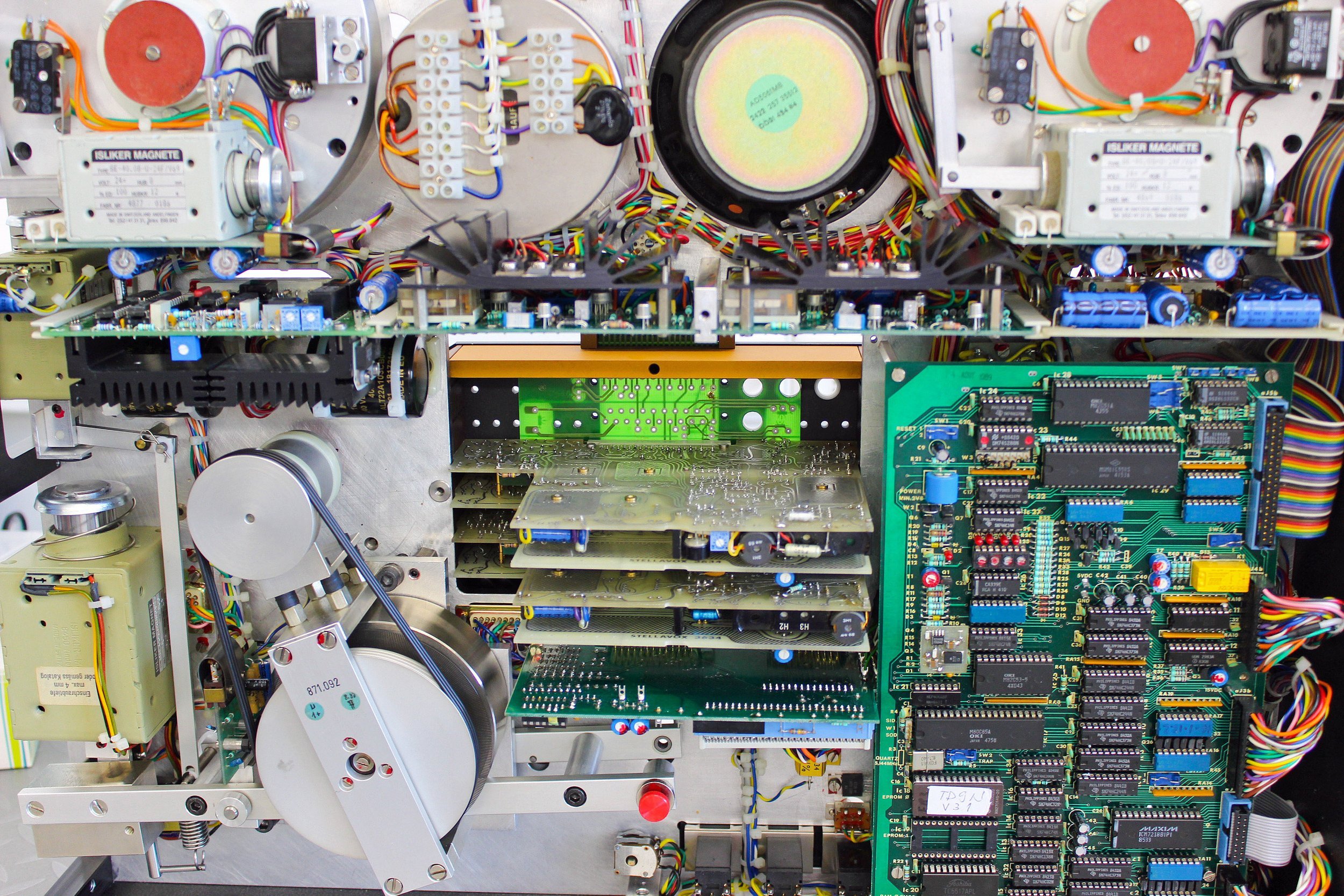

Pénteki magnócska
majd megolvasom mi micsoda, mert vannak érdekes dolgok rajta

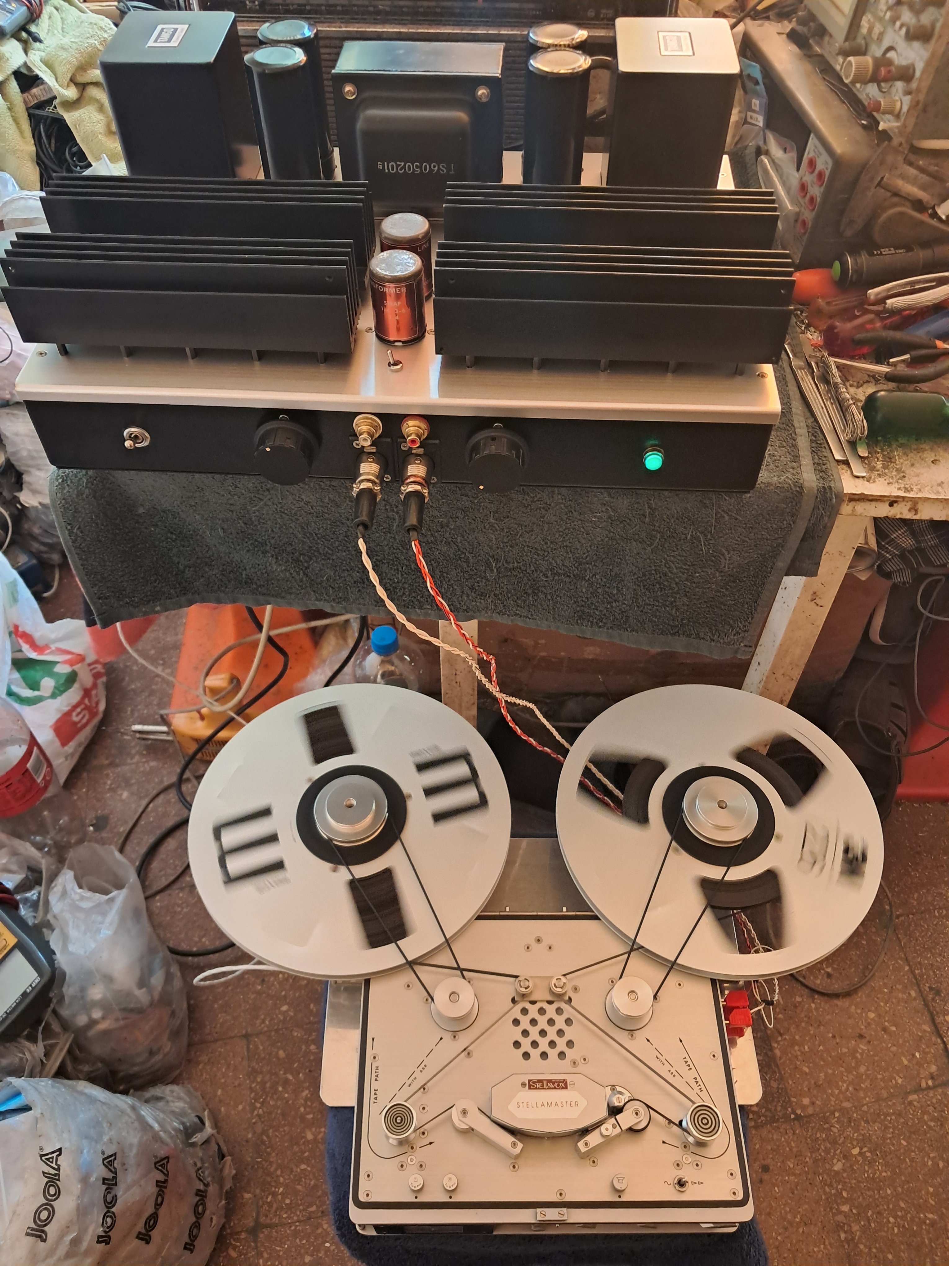

Készülve az Audio Expo kiállításra - a 2SK180 unity coupled SE erősítő XLR bemenetét megküldtem a StellaVox SP8 600 ohmos szimmetrikus kimenetéről.
TJ.
TJ.

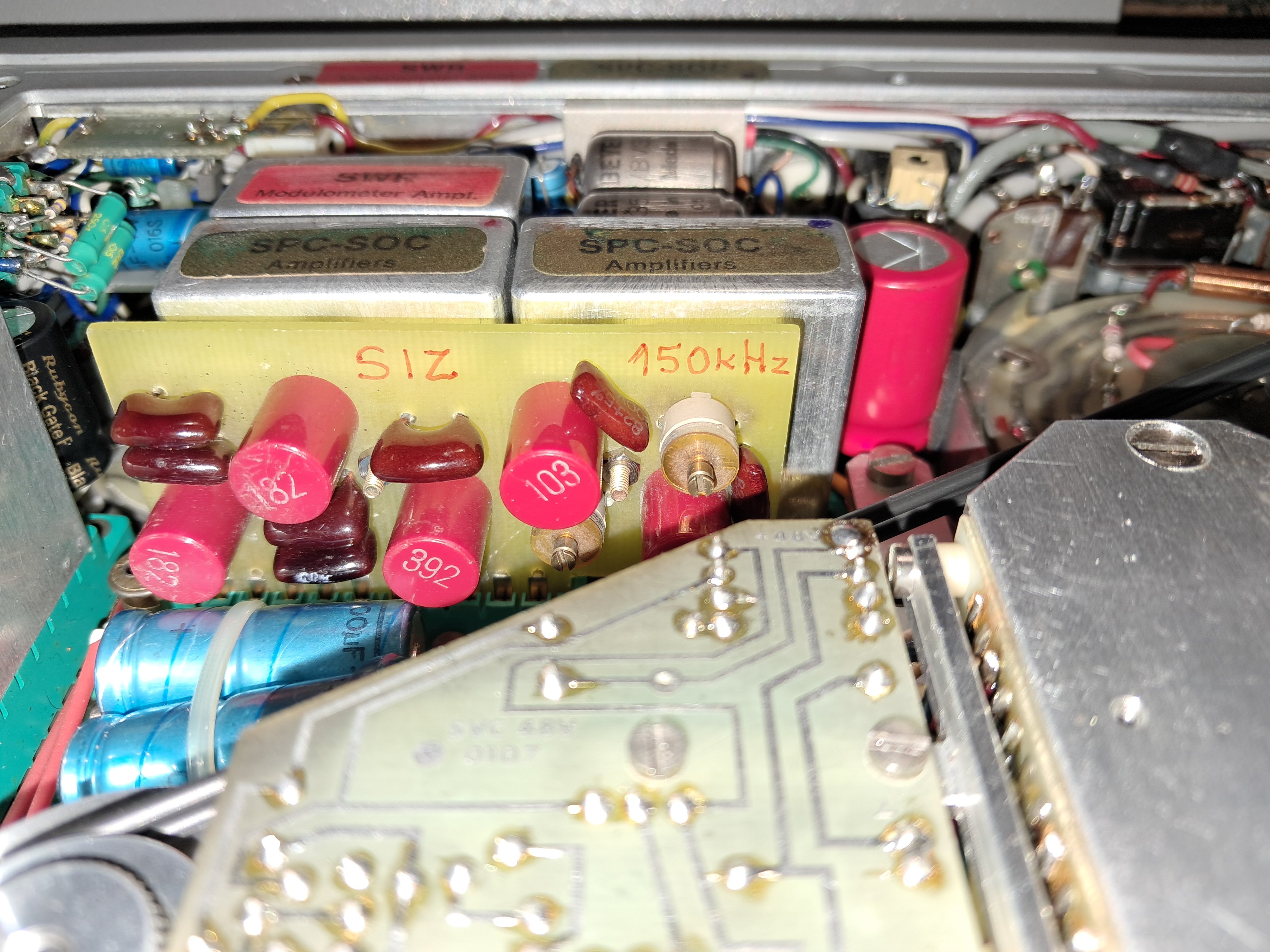

"Ha már lúd, legyen kövér!"
A higend modifikációk egyik mozgatórugója a minél átgondoltabb, a végsőkig elmenő átalakítás, és ezzel a kifinomultabb hangzás elérése. Ennek szellemében léptem meg az egyik legutolsó? átalakìtásomat a Stellavox SP-8 magnómon.
Mivel csak lejátszásra van kialakítva a StellaMaster fejegységem, és részemre más gépeken vesznek fel szalagmásolatokat - felötlött bennem, hogy lejátszáskor a SIZ modul a felvett szalag BIAS frekvenciájára legyen hangolva.
Mivel a másolatok Studer A80-on készültek, aminek a BIAS áramköre 150kHz-es frekvencián dolgozik, egyértelmű volt, hogy 150kHz-re hangoljam be a saját DIY SIZ utánépített panelomat.
Várhatóan a szivókör némileg csökkenti a lejátszásnál előbújó maradék 150kHz-es BIAS komponensek okozta zajszintet.
TJ.

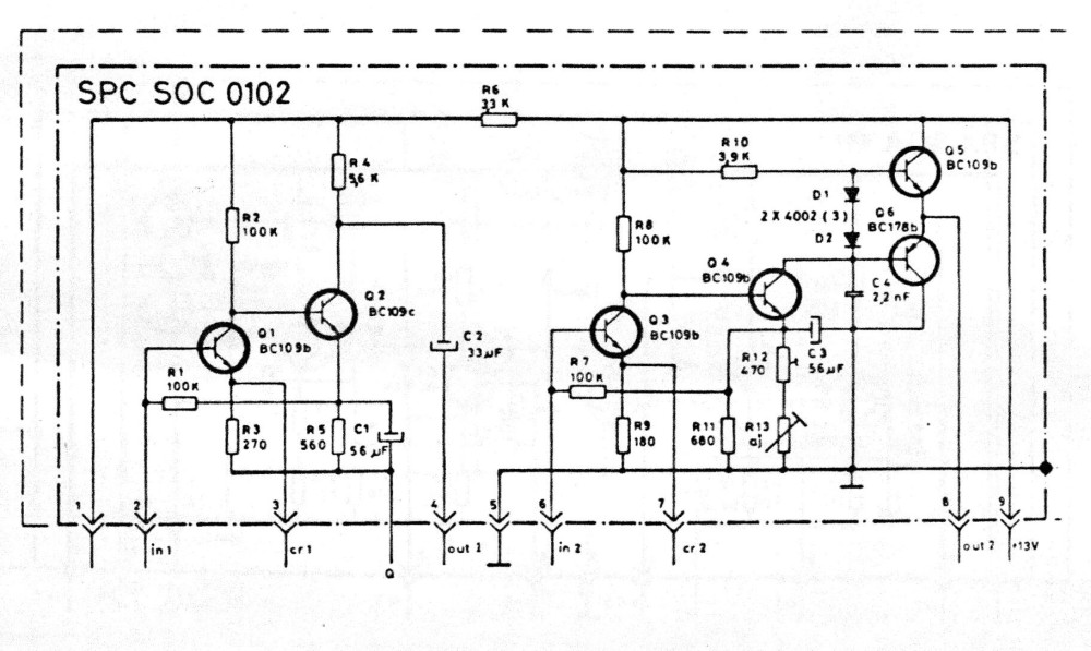

Érdekes tapasztalokról írnék a Stellavox SP-8-as magnóm recap-ja utáni helyzetben - lehet nem sok embert érint, de akinek '50-es, '60-as évekbeli felvételei vannak azokat biztosan
Már a 2023-as HiFi Show-ra megnöveltem az SP8 belső tápegységének (SSC modul) a feszültségét 13 voltról 14,7 voltra. Ennek inkább a nagyobb kivezérlésű szalagok várhatóan jobbhangú lejátszása volt az oka.
Viszont most a BG kondik a recapja után észrevettem, hogy a régi felvételek (Kind of Blue, Time out) időnkénti csúcskivezérlései az SP8 műszereinél "koppanásig" mennek - nade kérem szépen az +7dB
A Stellavox SP-8-as lejátszás oldali fejegysége Stellamaster specifikációval, 514 nwb/m-es szinten kalibrálva van...akkor lehet, hogy ezeken a régi csöves mesterfelvételeken nem volt limiter bekapcsolva?
Megnéztem oszcilloszkópon is ezeket a csúcskivezérelt beütéseket, és 12v PP jelnagyságot is láttam
Ez legfőképp azt jelenti, hogy a lejátszási hangfrekvenciás kimeneti fokozat nagyjelű viselkedése elsőrangú kérdéssé vált, főleg akkor, ha én ezzel a géppel demózni szeretnék a következő HiFi Show-n...
Mindebből azt a következtetést vontam le, hogy a tápfeszültség növelése még csak az első lépés volt a nagyobb dinamika lejátszása érdekében - még ennél is több kellene. És eszembe jutott a nagyjelű kimeneti fokozatok régóta használt, erre az esetre való egyszerű mankója - a bootstrap
Mindjárt át is alakítottam az eredeti kimeneti részt, a modifikáció rajzát fel is teszem.
TJ.

- Stellavox SP-8 SSC supply mod..jpeg (76.71 KiB) Megtekintve 4210 alkalommal
- Stellavox SP-8 SPC-SOC output mod..jpeg (57.57 KiB) Megtekintve 4210 alkalommal
