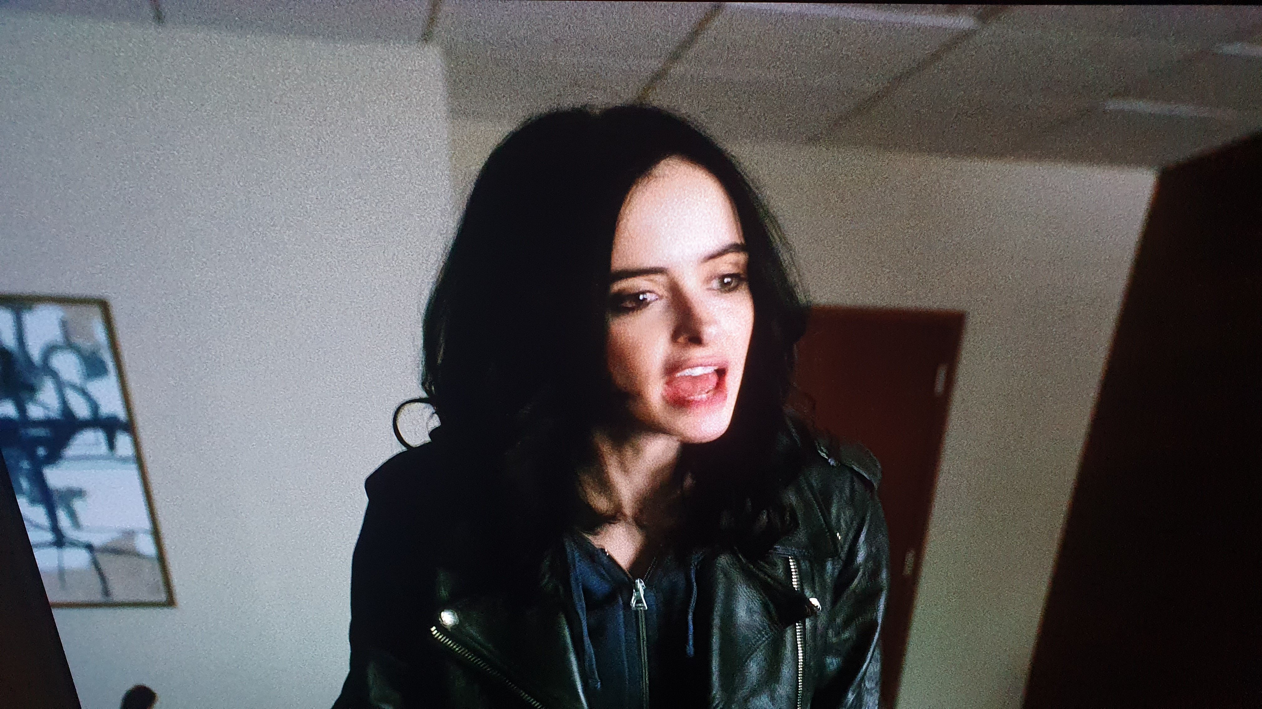

Találkozott már valaki azzal a jelenséggel,hogy a disney egyértelműen rosszabb képminőséget nyújt mint a netflix?
Nem telepítettek az alkalmazások,mindkettő a tévén van,és ugyanaz a film, ugyanazon felbontásban sokkal jobb minőségű a netflixen nálam mint a disneyen.Kíváncsi lennék a miértre,ennek okára. gondolkodik.gif
Gyanús volt nekem mikor még csak a disney volt előfizetve hogy valami nem ok,de most már biztosan látom hogy a disneynél van valami gebasz,nálam legalábbis.

Megvan a hiba oka.A disney valamiért nem működik jól nálam.Most a netflixen belenéztem egy olyan sorozatba amit a disney is néztem,és hát sokkal jobb a minősége a netflixen,pedig ott is ugyanazt a hd minőséget írják hozzá mint a disney-n.
A netflixen amit eddig láttam,mind szuper minőség volt,egyértelműen jobb mint a disney minősége.

Ez egy 4k uhd hdr dolby pillanatkép.A háttér zaja a problémás.

Visszaraktam az eredeti képet,igy a jó.Viszont a kalibráláson még dolgoznom kell,mert tegnap elkezdtem a disney-n a sógunt,és nagyon nem jó a képminőség valamiért.A sötét háttérben hangyák ezrei dolgoznak jól láthatóan,de még a világosabb jeleneteknél sem jó,őszintén szólva nem ezt várnám egy oledtől,pedig ez a sógun sorozat minden jóval felszerelt,4k ultra hd,dolby vision,hdr10,stb,és még is sz@rul néz ki.Jó lenne tudni miért. gondolkodik.gif
Próbáltam wifin,kábelen,de egyforma.
Este újrapróbálkozok kalibrálás terén,de nem hinném hogy sok haszna lesz,mert ezt a zavarosságot más okozhatja szerintem,de majd kiderül.A tévéműsorok szuperek.
Valaki akinek jól kalibrált a tévéje,belenézhetne a sógun részekbe,csak azért hogy tudjam hogy most a tévém sz@r,vagy ez a sorozat ilyenre sikeredett.
