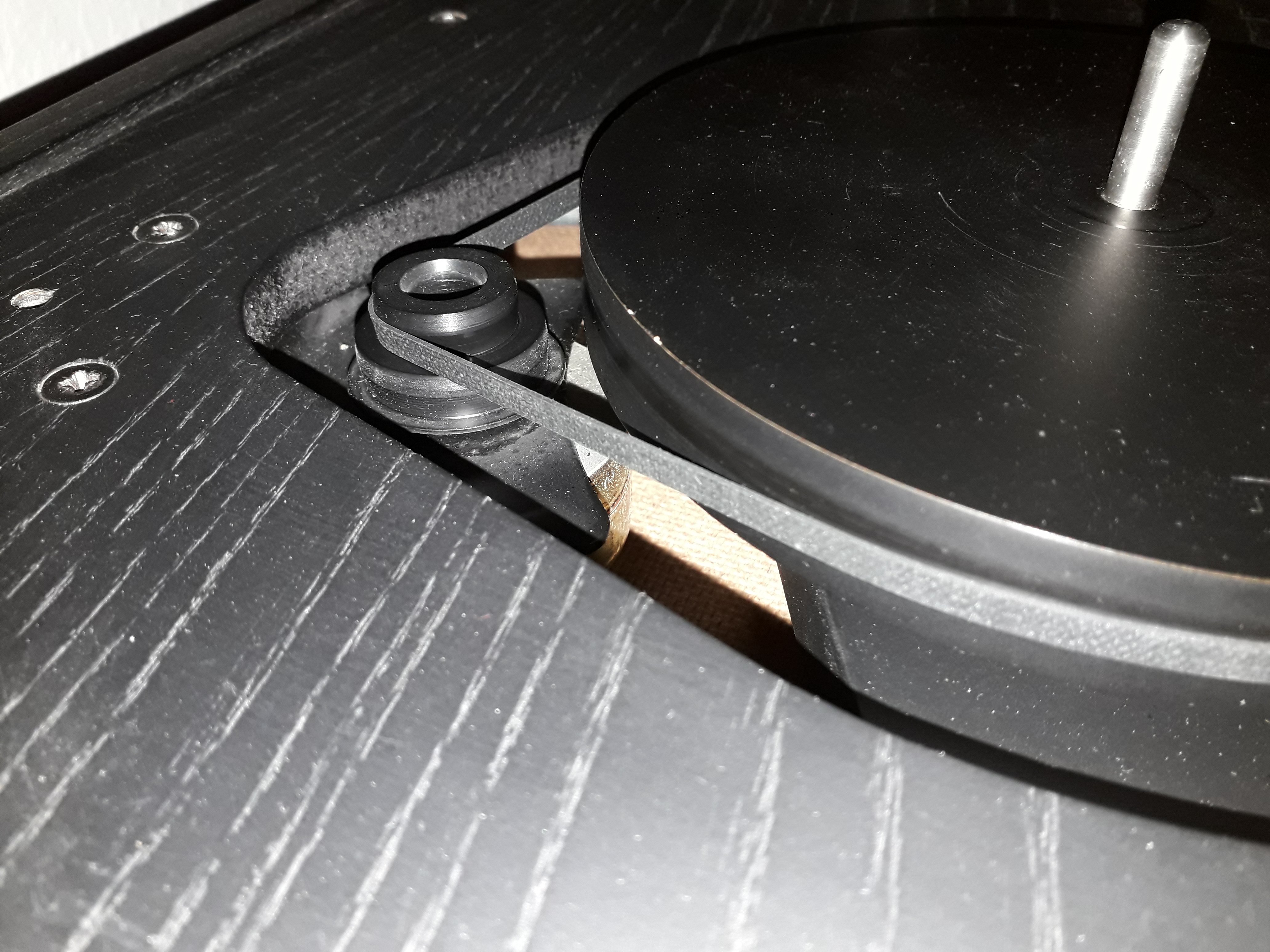

Endrion
Hozzászólások: 183
Csatlakozott: 2016.05.03., kedd 14:50
Értékelés: 32
Re: Lemezjátszó
Hozzászólás Szerző: Endrion »
SoundMania írta:
2024.07.31., szer. 09:46
Pedig ha minden nagyjából vízszintben van, jónak kellene lenni. Motortárcsát is nézted vízszintre? Én inkább a motoron állítanék, mint az alvázrugókon. Mert az vissza is állítható....
No, megoldódott a nagy talány; a motort rögzítő kettő csavar között van egy pici imbusz, amivel a motor talpazat dőlése állítható.
Most minden vízszintes, így a szíj is a tárcsa közepén fut; a tányér pedig .5cm-re van a sasszitól, a gyári leírás szerint.
Köszönöm mindenkinek az észrevételeket!
Endrion
Hozzászólások: 183
Értékelés: 32
Re: Lemezjátszó
Motortárcsa vízszintre.
Ahogy néztem a motor eléggé fixen van rögzítve, de majd biztos sikerül összehangolni a függesztett vázzal. Köszi az észrevételt!

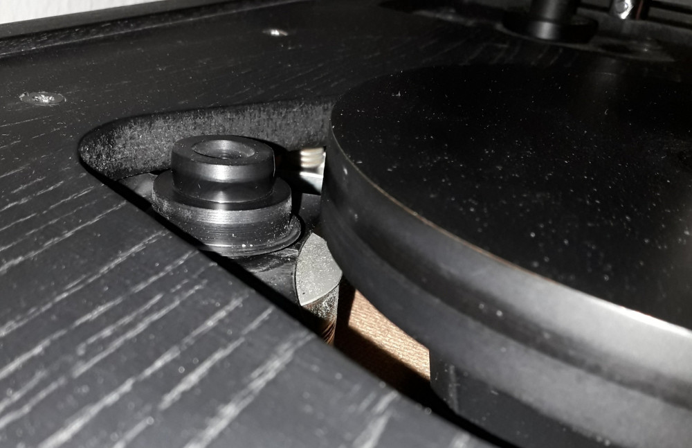

Endrion
Hozzászólások: 183
Értékelés: 32
Re: Lemezjátszó
SoundMania írta:
2024.07.31., szer. 05:33
Tehát:
Üveg/acryl tányérral, lemezzel, hangszedővel, lejjebb kúszik és a motoron is? Annyira, hogy eléri a motortárcsán az alsó vállat? Közben pedig minden kb vízszintben?
És amikor meg pl bekapcsolod és indul a tányér, akkor meg a helyén fut minden, csak amikor beáll a fordulat, akkor/addigra meg lejjebb fut már a szíj? Mert akkor lehet, hogy a szíj hosszú ide. Van másik, kipróbálni?
Igen, pontosan így.
Három szíjjal ugyanez, ebből az egyik új - ezek mind erre való 497mm hosszúak.
SoundMania
Hozzászólások: 6141
Értékelés: 1187
Re: Lemezjátszó
Endrion írta:
2024.07.31., szer. 00:24
SoundMania írta:
2024.07.30., kedd 19:57
És úgy nézem a 45-ös fordulathoz át is kellene pöckölni a szíjat, anélkül, hogy leessen a szubtányérról....
Hol fut az az OL szíj a motortárcsán? Csak a nézet szög miatt látni úgy hogy lemegy a motortárcsa peremére?
Valóban lemegy.
Megterhelve a sub-tányért a szíj a középső vonalán fut, ekkor a motoron is rátalál a futásnyomra- aztán a tányéron lejjeb kúszik, a motoron ezt követi le.
Tehát:
Endrion
Hozzászólások: 183
Értékelés: 32
Re: Lemezjátszó
Valóban lemegy.
SoundMania
Hozzászólások: 6141
Értékelés: 1187
Re: Lemezjátszó
Endrion írta:
2024.07.30., kedd 19:50
Igen, külön a motor; az alsó tányéron van helye a szíjnak, hogy elférjen mikor a lemeztányér rákerül.
Endrion
Hozzászólások: 183
Értékelés: 32
Re: Lemezjátszó
SoundMania
Hozzászólások: 6141
Értékelés: 1187
Re: Lemezjátszó
Endrion írta:
2024.07.29., hétf. 11:24
Systemdek IIX kérdés, a hozzáértőkhöz:
a rugók meghúzását inkább feszesebbre vagy inkább lazábbra érdemes belőni? A tányér magasabbra kerül vagy egész közel a sasszihoz? Illetve van-e valami egyéb trükk?
A tányér természetesen vízszintes kell legyen ill. a sub-tányér meg az egész gép is - ezen az alap gondolaton kívül mit érdemes még tudni?; van ugye egy ajánlott alacsony frekvencia, de hát azt mivel lehet otthon beállítani?
Nem értek hozzá, de úgy emlékszem a motor fixen a dobozon van a chassihoz képest. Így a jó szíjfutás lenne a középpont. Szerintem....
