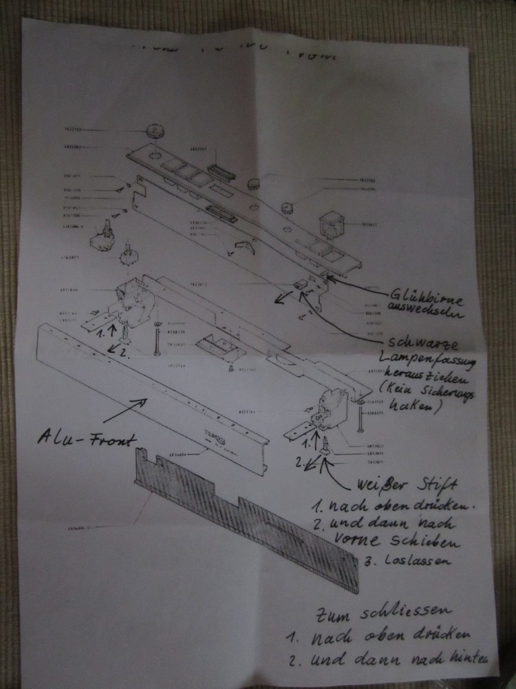

Van egy TD126 mkII lemezjátszóm is. Sajna sorra égnek ki az izzók, fordulatszám kijelző és most a stroboszkóp izzója is.
Milyen izzók kellhetnek hozzá és csinált-e már vki ilyen cserét a sajátján?
Még nem szedtem szét... de érik a dolog, mire figyeljek?
ha a fordulatszámkijelző=fordulatszám választó kapcsolók,és azon izzói,az nem biztos hogy kiégett,lehet hogy csak meg kéne mozgatni az izzókat a foglalatban..a front alu lapra,belül ragasztott szivacs csik biztositja azoknak a helybentartását,a szivacs előregedhet,és nem biztositja már a megfelelő nyomást az izzó foglalatai felé,ha a frontlap normál helyzetben van...
itt a csere útmutató...( a kulcs csak a méretarányok végett van)
Köszi!
szivi :smile32: pszihés felkészülési tanácsok:
1.ha leszedet az alsó mü.a. tepsit,a nyák kilóg,vagy alá kell támasztani a lemezjátszót vlmire/vlmivel,vagy az asztal szélére kell húznod
2. a tányérokat vedd le,kar ellensúlyát is,kar legyen rögzitve
3.ha sokat akarod döntögetni a lemezjátszót,vedd le a fedelét is,az "úszó bázist" meg támaszd ki a káva felé,mind a 4 irányba (hajtogatott újságpapir),igy tudod megakadályozni a rugók nemkivánatos oldalterhelését
4.az alú fronlap visszazárása elött,ügyelj az egyenletes hézag elósztására (a káva bal és jobb oldali kereteihez viszonyitva)
sok sikert :tutiok:

frenki485 írta:
2024.07.28., vas. 12:02
Tiszteletem!
Sajnos, a neten szabadon föllelhető rajzok elég gyatra minőségűek. Azokból inkább csak
elnagyoltan tájékozódni lehet, semmint például feszültség értékeket leolvasni. A stroboszkóp
megvilágítása a képek alapján egy gáztöltésű cső. Viszont az mk3-as változat újabb kiadásainál
négy darab vörös LED szolgáltatja a fényt.
