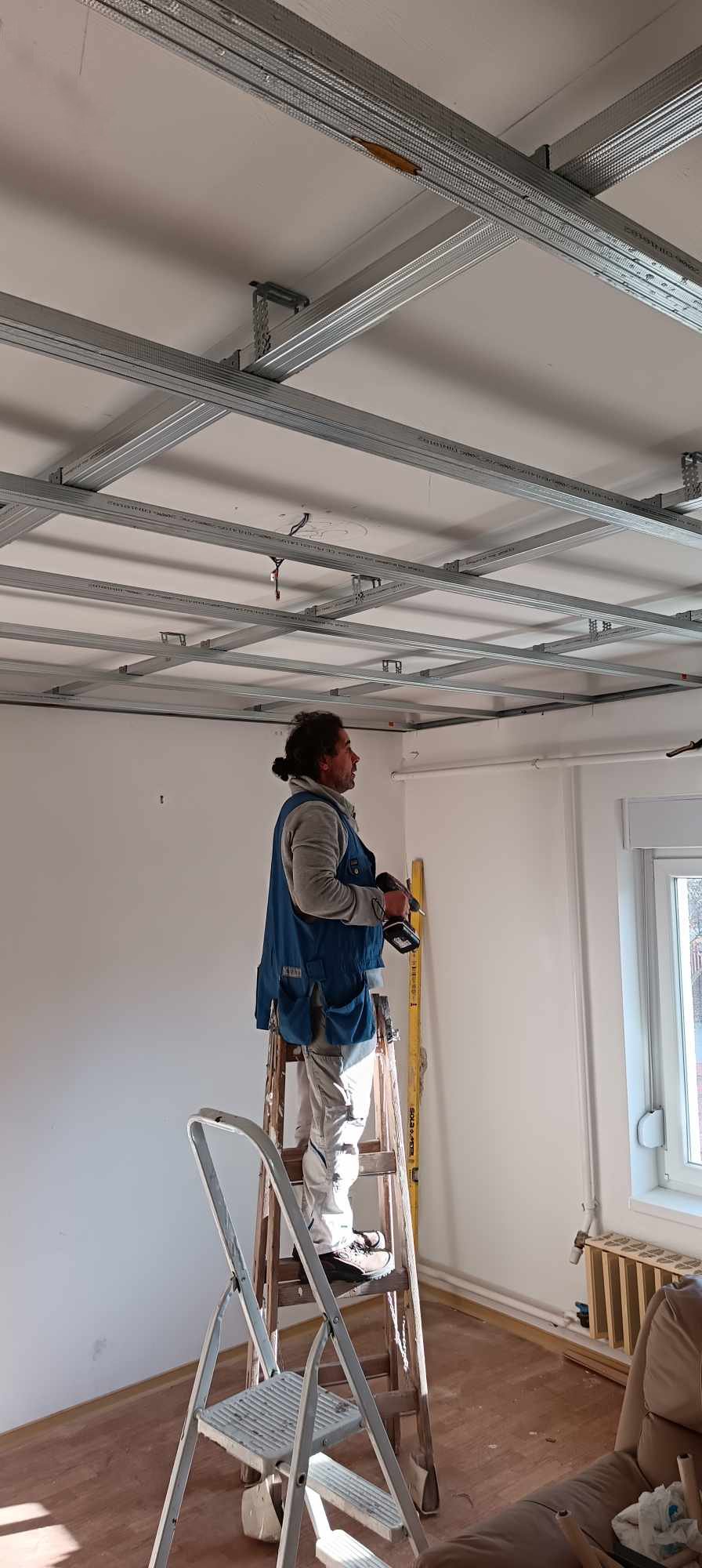

Wowww, nagyon szépen köszönöm a képekkel is alátámasztott javaslatokat, túlszárnyaltátok a legjobb reményeimet is ezekkel a tanácsokkal!
Van is itthon minden szerszám a dobozok elkészítéséhez, és majdnem teljes tábla nyírfa rétegelt lemezem is van (remélhetőleg elég lesz a 4 dobozhoz), 8mm-es, bár abba nem tudom mennyire jó ötlet élirányból csavarokat hajtani, de kipróbálom a "szabászat" előtt természetesen, előfúrással. Ha nem jó, akkor veszek MDF táblát, ez már "nem költség"... És így a képek alapján ez még simán belefér abba a csekélyke barkácstudásba, amivel informatikusként rendelkezem :)
PS. mellékelek néhány képet a hálószobákban mr elkészült álmennyezet "technológiájáról".
Természetesen erre még glett és festék is jött.
