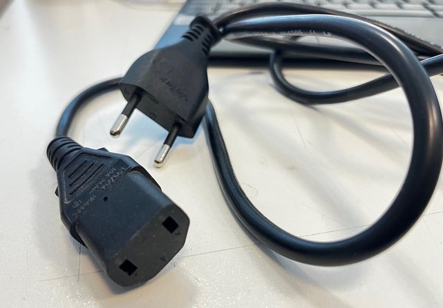

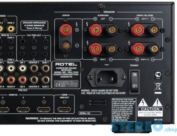

Alapvetően ha nem földet az erősítő, akkor a földhurok a hálózati kábelen nehezen valósul meg (egyáltalán nem tud). A földhurok a készülékek között valósulhatna meg de mivel nem földet az erősítő, így a hurok egyik fele hiányzik. De a földhuroktól a trafó búgás nem tudom hogyan keletkezne…
Ha tényleg a trafó búg, és máshol nem búgott, akkor mégis inkább DC-re tippelnék.

...és akkor a kérdésem, hogy be merhetem-e ezt a kábelt dugnom az erősítőm ill. a földelt elosztóm közé? nem fog-e megrázni az áram?
Nem értem, miért ne dughatnád be a NEM földelt kábelt a NEM földelt kábelhez tervezet erősítőbe ? Bedughatod, nem fog megrázni.

sziasztok. segítséget kérnék, mert nem rendelkezem komolyabb villamossági ismeretekkel.
adott a rotel erősítőm, aminek búg a trafója, állandóan. nem dc-zaj, nem emi, ezeket már végigjártam. se isotek, se leválasztó nem segít rajta semmit. illetve búg mellette a stream-em is, meg a dac-om is.. elvittem máshová őket, ott teljes csöndben vannak, tehát nem a készülékek a hibásak.
most ott tartok, hogy ha minden igaz, földhurkom van/lehet, a lakásban, vagy az egész házban. (társasház, 2000-es évekbeli). a lakásban sok led van egyébként, de az az igazság, hogy vittem már le a földszintre is készülékemet h megnézzem, ott is búg-e és ott is búg. de teljesen más helyen nem búg.
szóval, most a legújabb tanácsom a földhurok-problémámra - mivel az eFi földhurok-kütyüje sem csinált semmit - hogy köttessem ki a földelést a mostani tápkábelemből az erősítő felőli oldalon, amit használok. vagy, egyszerűen csak egy olyan tábkábelt rakjak az erősítőm mögé, ami nem földelt (mert most egy valhalla földelt, komolyabb kábel van mögötte)
tehát, mondjuk egy ilyet:
az erősítőm hátulján pedig ez van, egy nem földelt csati:
ha esetleg bármi más ötlet van, azt is szívesen veszem természetesen :smile53: köszi

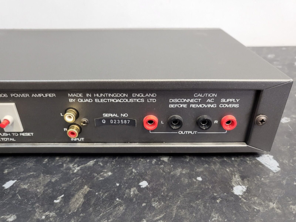

Re: Sztereó erősítők
vazze írta:
2024.04.22., hétf. 19:53
Volna egy dolog amin agyalok pár hete!
Adott egy Quad 306-os végfok amit egy Auralic Altair-re kötve hallgatok nagy megelégedéssel
Jól szól, kb mindent tud ami nekem kell.
Tápkondikat gondoltam kicserélni benne és rátaláltam erre:
https://www.hificollective.co.uk/index. ... f-63v.html
Ebből ugye négy darab kell, aminek az ára viszont meghaladja a végfok jelenlegi értékét.
Kérdés az, hogy ezek a kondik tényleg annyira jók és vajon mennyit hoznak a hangon?
Hagyd meg gyári állapotában,ha tetszik.Amikor el akarod adni a vevők nem szeretik a belepiszkált készülékeket.
Arzachel IC kábel
Hozzászólás Szerző: fülelek »
Biztos, hogy nem éri meg kicserélni ennyiért. 160e Ft 4 db ekkora kondiért??

vazze
Hozzászólások: 1849
Csatlakozott: 2013.08.01., csüt. 20:57
Értékelés: 1525
Hozzászólás Szerző: vazze »
