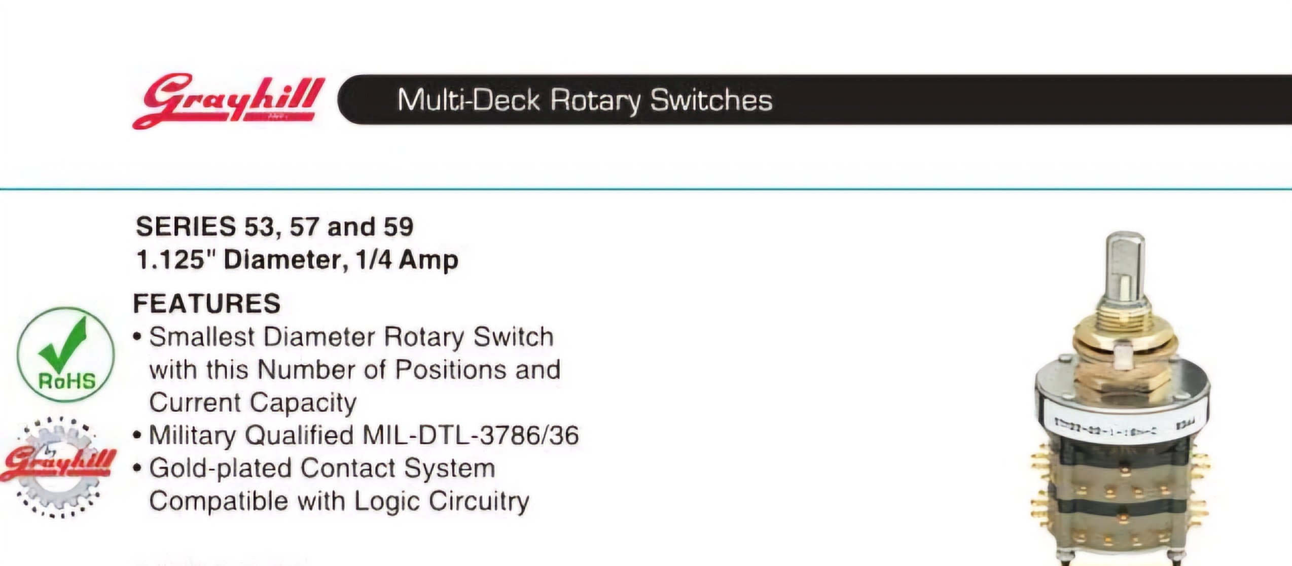

A következő infó a bemenet szintszabályzásról szól, sikerült beszereznem 2 darab Grayhill 24 állású, katonai minőségű (MIL-DTL-3786/36) forgókapcsolót. A hozzátartozó TVC (Transformer Volume Control) autotrafókat egy jónevű
hazai gyártóval egyeztetve próbálom majd High End kivitelben elkészítettni.
