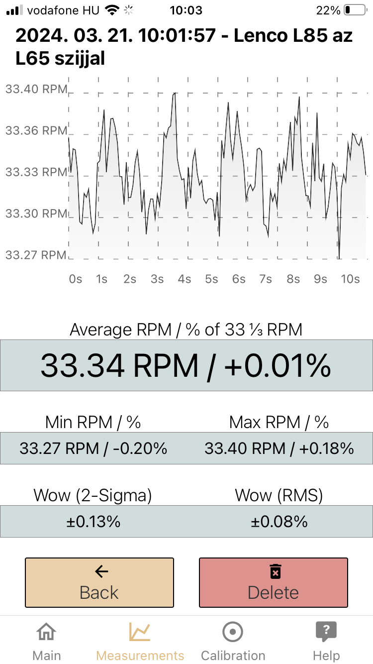

Áttettem az L-65-ről a szíjat. Nem tökéletes még, de alakul ez:
Ha korrekt volt a telós mérés, azért ez nem olyan rossz eredmény... :D
Ennyire rossz a szíj, amivel jött a gép. A mérés nagyjábol jo lehet, ugyanezzel a teloval mértem korabban directdrive-okat 0.05% alatti ertekekkel.

sutemenyx írta:
2024.03.21., csüt. 10:09

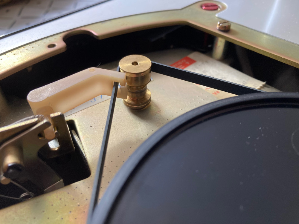

Sajnos így lett 0.27%, előtte több, mint 0.3% volt. Csapágy jónak tűnik, a szíjon viszont van 2 hupli, ugyhogy abbol úton van egy új.
Érdekes szerkezet különben. Van rajta a sebesség finomhangoló poti. Na az kapcsolós. Kikapcsolt állapotban nem az elektronika hajtja a motort, hanem letranszformalt hálózati feszt kap, így annak az 50Hz-ével megy.
A 33/45 sebváltó az mechanikus. A szíjat tologatja a motortengely különböző átmérőjű részeire.

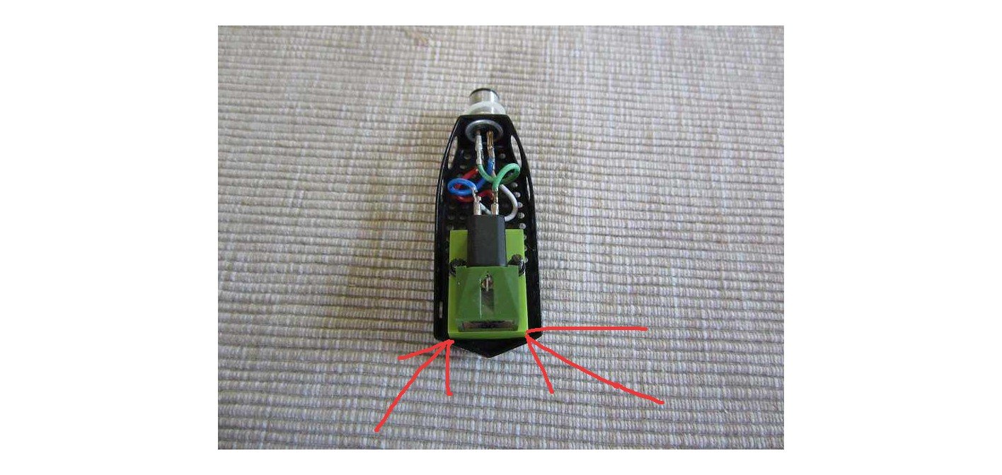

dixie-chicken írta:
2024.03.19., kedd 18:20
ja,én irtam,hogy a Nagaoka MP-150 nem fér el,okvetlenül távtartózni kell vagy megreszelni a hangszedő sarkait...és a csatolt ábra is az :D ...de már elengedtem a témát :kiss:
Nem tudom, mi lehet az oka, hogy ez a shell rendre meg....ja az usereket :quetionmark:
Lehet, hogy régen kisebbek, rövidebbel voltak a hangszedők ?
Mondjuk egy O MC30, vagy a VDh DDT sem volt kis darab...
nagyon sok hangszedő simán elfér benne még ma is,de akad egy pár,ahol egy picit jobban oda kell(kéne) figyelni vásárlás elött..ez van ;) ...végül is megoldható,ha más féle shellt használ az ember,de általában az tömegnöveléshez vezet már alapszinten (kar eff.tömege) :smile30:

Rock60 írta:
2024.03.19., kedd 17:26
dixie-chicken írta:
2024.03.19., kedd 12:00
Magyarán a gyári (SME 3009) shellel nem kompatibilis...
Volt ez már korábban kérdés, már meg nem mondom melyik hangszedővel kapcsolatban - talán Nagaoka volt.
A méretesebb kocka formájú hangszedőknek általában rövid az a shell.

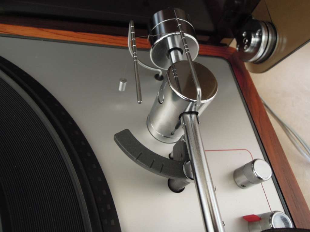

Vagy, egy másik, sík fejjel, aminek nem hajlik le az orra. gondolkodik.gif :D

új féle Grado-t szerelt már vlki be SME 3009/S2 impr.karba:Opus 3,Platinum3,Sonata 3 ?
https://gradolabs.com/products/opus3
https://gradolabs.com/products/platinum3
https://gradolabs.com/products/sonata3
van egy sende gyanúm,nem fog menni,csak + távtartóval (mint pl Nagaoka MP-150)
