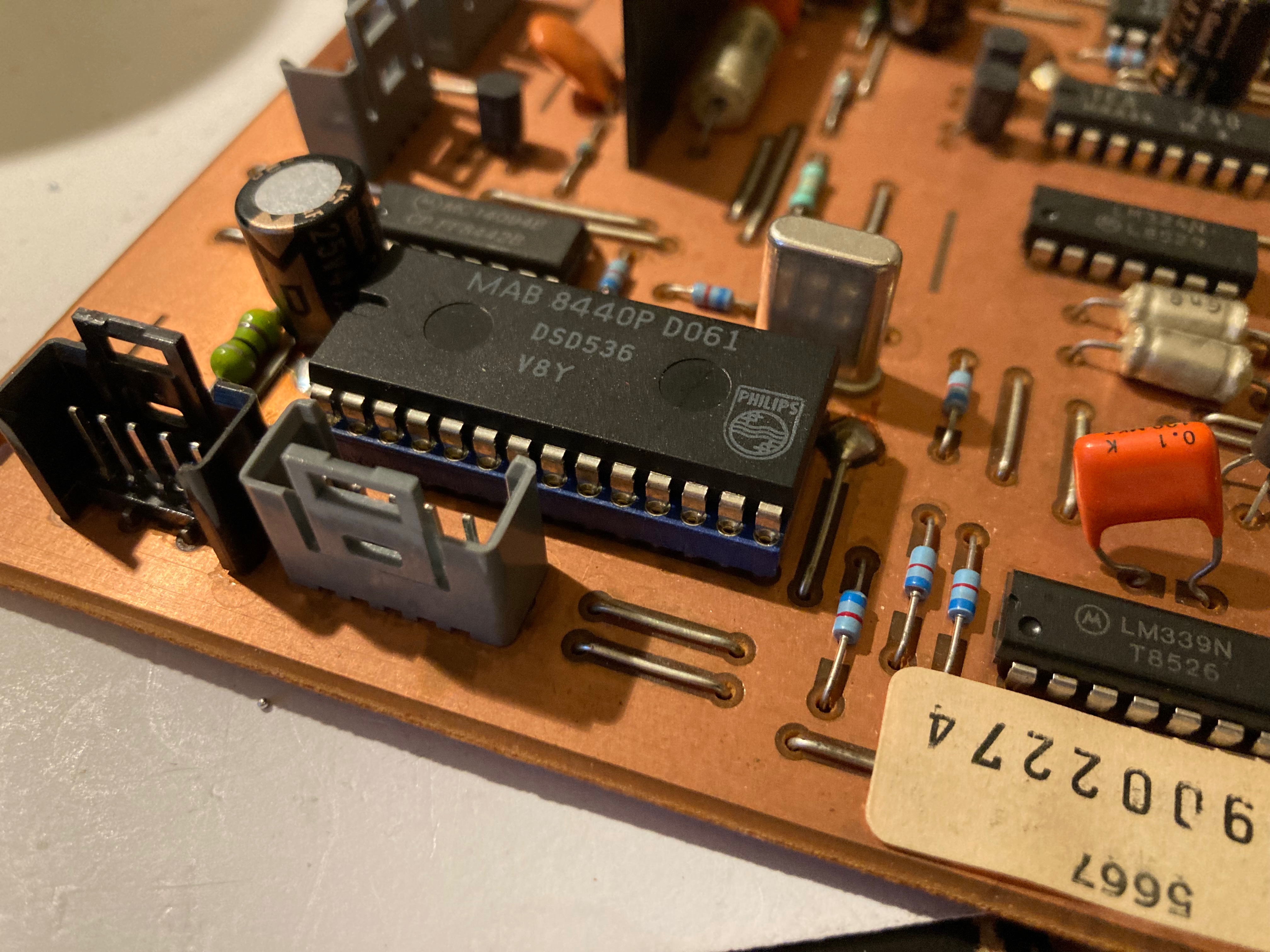

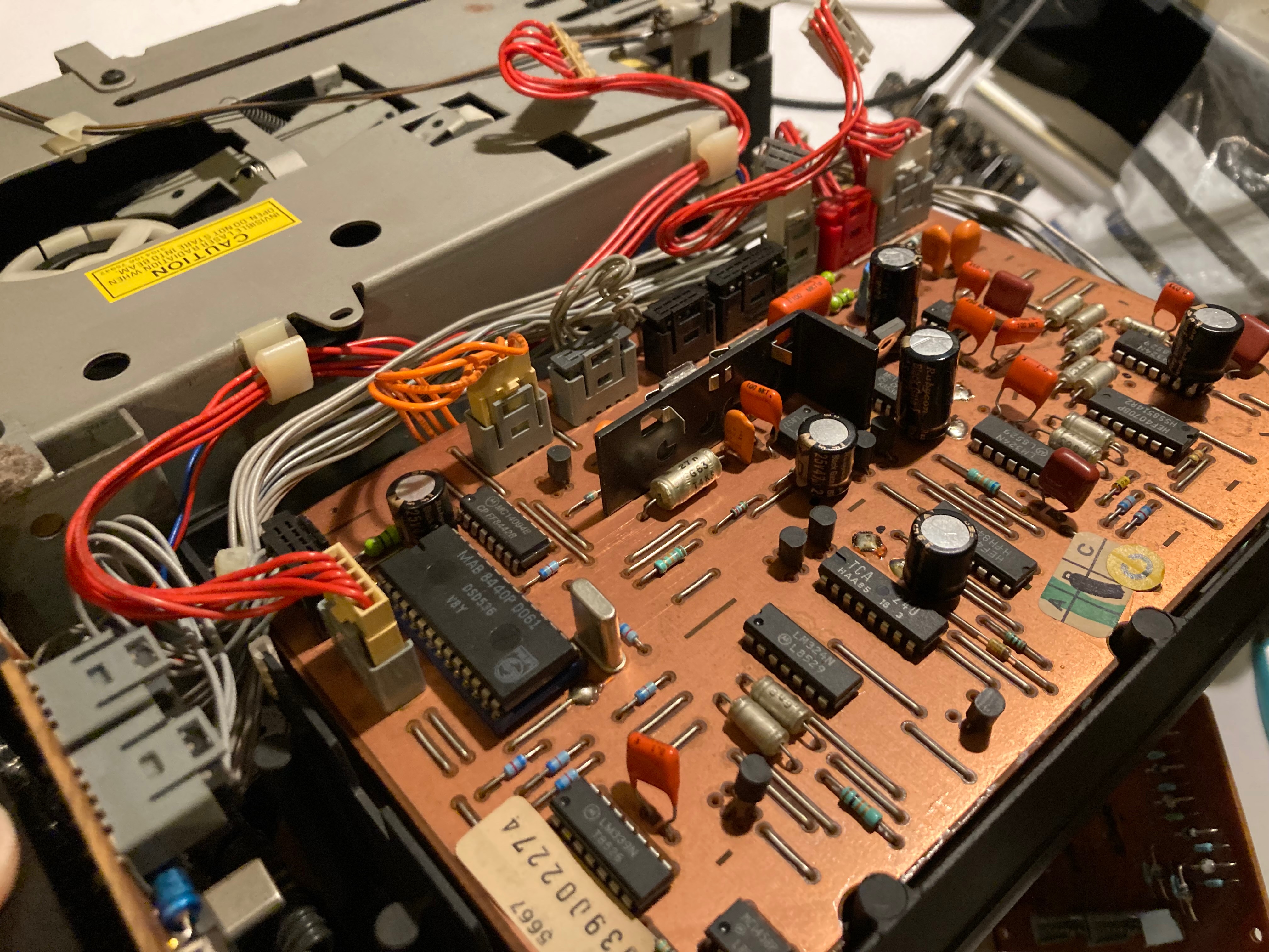

Nemrég került hozzám egy Philips CD304 (nem Mk II.)
amit tudok róla: -Jófogás-os beszerzés volt-
kb. 4 hónapja volt rajta ReCAP, OPA csere (ORACLE II 02) foglaltban, és RCA csatlakozót kapott
A "elkövetőként" őt nevezte meg az eladó: (Ádám Szilárd, Velence) ha ez mond valamit...
Ami már nálam történt: 220-240V átkötés (ezen konkrétan kiakadtam: kb. a 0-dik lépés!)
Trafó árnyékolása, kristályok házának földelése, 220nF fólia kondi minden táp.szab. mellé,
IC fogatok beépítése: Tda540P/saa7030/saa7010.. (utóbbiak oka csereszabatos ?signetics? IC-k :D )
IEC ajzat beépítés, AC vezetékezés csere -most következik...
A készülék ezüst előlapos, és úgy néz ki CDM-0 mechanikás verzió...
ennek a számomra észszerű keretek közötti DIY "feljavításhoz" keresek
iránymutató/szakmai tanácsadót :rolleyes:
Amire én gondoltam: dac csere és szűrőkondik cseréje /SMD-k mindenképp/,
a kerámia IC-k már meg vannak
NOS mód -könnyen visszavonható módon,
DEM reclock a TDA1540-en
belső vezetékezés: lézer-dac board, dac board-Rca
jobb OPA, füles kiment leválasztás (mondjuk ez kb. csak a csati kihúzása),
gyorsabb/jobb egyenirányítók a tápba, ?táp szabályzok?
kb ennyi, most más nem jut eszembe.

tamagaba
Hozzászólások: 1340
Értékelés: 598
Re: Cd modifikáció
Nagyon durva jelenség, engem biztos megállított volna
Érdekes, hogy nem tűnik utólagos-pancsolt forrasztásnak
Egy flip-flop IC, Jenő talán mond többet róla
... Mire jó a kerekes kút? Oda lehet tolni, ahol víz van - Hofi Géza ...
Fody
Hozzászólások: 76
Csatlakozott: 2021.03.15., hétf. 10:29
Értékelés: 21
Re: Cd modifikáció
Hozzászólás Szerző: Fody »
Az komoly!!! Sose értettem, hogy ha valaki nem ért valamihez, akkor miért nyúl hozzà!!

Pár napja megvettem életem első CD lejàtszóját ( közel a 40-hez nem kapkodtam el :D ), egy Philips CD 304 Mk1 képében.
Amit tudni kell róla (cserélve lett benne): TDA1540D DAC chip, WBT RCA, Furutech IEC, JFET OP249G op-amp, Line level kikötve, elvileg a fejhallgató rész is (legalàbbis nem szól), illetve pár kondi cserélve lett (ránézésre filléres darabokra).
A kérdésem az lenne, hogy van-e értelme a további tuningolásnak?
Amire gondoltam pl. futómű mod. (koax kimenet), esetleg jobb kondik, kábelezés, ilyesmik. Csövesítésben nem gondolkozok.
Futóművesítés csak akkor lenne opció, ha a mostani TDA1543-as DAC-os TMP Ant DAC-al jobb lenne a hang, mint a saját kerámia tökös TDA1540D-vel.
Illetve nem ismerem azt a op-ampot sem. Azt olvastam, hogy ezekbe más is JFET-es opa-t tett tuning gyanánt, de nem egy drága darab, nem tudom milyen minőséget képvisel.
Köszönöm válaszokat!

Átnézve a fotókat leginkább a belenyúlás teljes koncepció hiánya tűnik fel:
- full recap van a CD304-ben, de olcsó kínai kondenzátorokkal
- közben drága WBT RCA aljzatok a kimeneten
- valamilyen katonai(?) orosz kicsatoló kondik
- a hozzávezető L/R vezetékek meg nem egyforma típusok
- a NOS üzemmód miatt félvezetős erősítő használata nem igazán javasolt
TJ.

tunerman írta:
2022.11.16., szer. 07:39
A Philips CD304 DAC paneljáról kellene fotó :D , addig nem tudunk előre jutni, amíg nem látható az állapota.
Ami a TDA1543-as dolgait illeti, azt most nem kellene idekeverni... :smile29:

Elöször is gratulációm, hogy a Philips CD304 mellett döntöttél, talán rakjál fel fotót DAC paneljáról. Addig nem is érdemes bármit is javasolni :D
TJ.
Nem szeretném, ha rossz irányba menne el a beszélgetés (biztos lesz aki szerint jobb DAC kell). Hivatalos leírás szerint: Philips 1543 D/A konverter, 16 bit 44kHz túlmintavételezés és kimeneti szűrő nélkül. Képet nem teszek be, az interneten találni róla. Legyen elég annyi, hogy a DAC-ot cserélni nem fogom, így inkább pontos típus nélkül kérdezem a koax kivezetést, hogy egy ilyen CD lejátszónál van-e értelme vagy van olyan jó a beépített DAC, hogy felesleges ebben gondolkodni.
Amit elfelejtettem, hogy NOS módban működik jelenleg a CD 304. Illetve belül a tápkábel gyári, csak az IEC csatlakozó lett cserélve, az RCA csatlakozókhoz is valami német 1.5mm2-es ismeretlen nevű kábel lett behúzva.
Egyébként elképesztően jó hangja van, nem is gondoltam, hogy egy CD lejátszó így lezenél egy Audio PC-t. gondolkodik.gif
