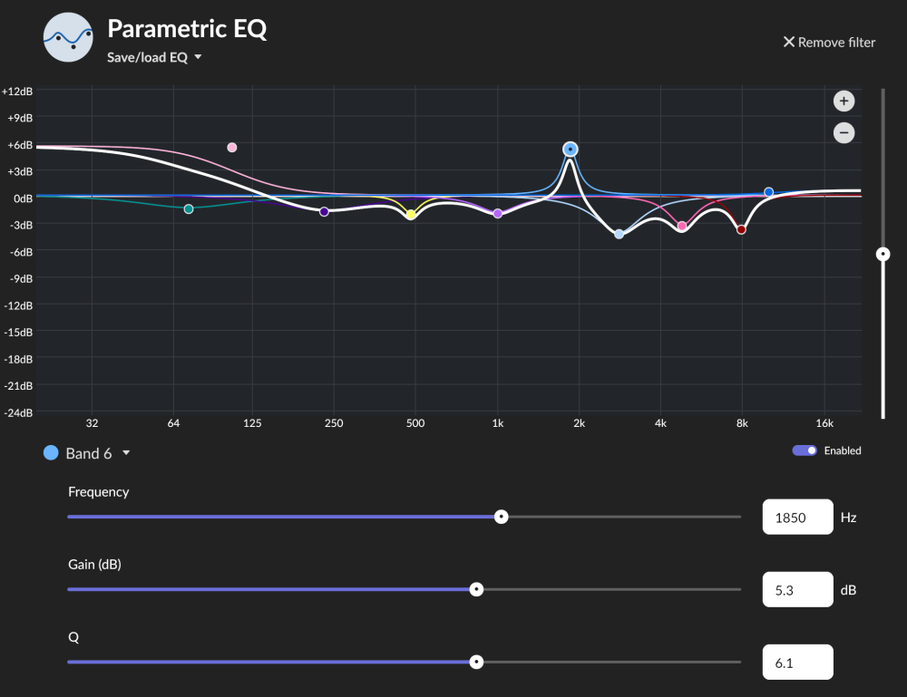

Alighanem igazad van, én ehhez kevésbé értek (bár REW-ből próbáltam már hasonlót csinálni a szobához is, nem sok sikerrrel), csak próbáltam átadni, ami nekem lejött...
De itt van egy példám, akkor mint hozzáértőt kérdeznélek, hogy ez 1850Hz-nél mit akar csinálni, ha nem egy beszakadást javítani (ez itt amúgy nem "szobakorrekció", hanem egy fejhallgató karakterisztikájának "javítása" )
Sajnos én sem vagyok hozzáértő. :D
Beszakadás alatt szobai kioltást értettem. Ott haszontalan az EQ, logikus okokból.
Nálad ez egy átviteli "hiba" ilyet persze már lehet és érdemes javítani. Ugyan így egy szobai rendszer esetén is (kérdés, mitől leszel bizonyos, hogy a völgyet mi okozza?).
Nem szotkam hibázni.

A grafikus EQ jóval merevebb, kevesebb beleszólást enged (fix a frekvencia és a jósági tényező is), finomhangolásra nem alkalmas. A parametrikus EQ-nál - nevéből is fakadóan - több, minimum 3 paramétert be lehet állítani, de választhatunk többféle szűrő karakterisztikát is (a Roon MUSE hétféle szűrőt kínál), a High/Low Shelf magas/mély hangszínszabályzóként is alkalmazható. Csak előnye van a grafikus EQ-hoz képest, leszámítva azt, hogy bonyolultabb beállítani.
A jobb nem jó szó volt. :D
Pl én is nagyon jól használhatnám tónus beallitasára (ez a jó szó? Ha pl kevesebb magas kell, ahogy említve volt, úgy mindenhol) is, de mezei felhasználó számára, aki nem él ilyenekkel, a grafikus hangszínszabályzó praktikusabb. :smile53:

Parametrikus EQ - ezzel lehet kísérletezni, ha mondjuk a szobád akusztikájában van egy nagy beszakadás, esetleg csak eygwrűen több basszust/közepet/mahasat szeretnél, de elég bonyi jól beállítani, én inkább békén hagyom.
Ehhez a részhez:
Nagy beszakadáson nem tud javítani, arra nem való, inkább nagy kiemelést ("búgás") tud lefaragni. "Több magas - több mély" hez nem a PEQ való (ugyanis az néhány-, vagy akar több ponton speciálisan, megfelelő paraméterrel szabályoz), bár arra is lehet éppen használni. Tónus beállításához egy sima grafikus EQ jobb.
Akkor bonyi beállítani, ha csak úgy semmi alapján, magadnak csinálod. Mikrofon + mérésre való program pár kattintással meg tudja mondani, mit és hogyan kell beállítanod, vagy eleve olyan fájlt generál, ami betölthető egy parametrikusan ekvalizáló alkalmazásba.
De itt van egy példám, akkor mint hozzáértőt kérdeznélek, hogy ez 1850Hz-nél mit akar csinálni, ha nem egy beszakadást javítani (ez itt amúgy nem "szobakorrekció", hanem egy fejhallgató frekvenciamenetének "javítása" )
Valóban inkább a kiemelések korrigálására alkalmas az EQ. Az akusztikai kioltásokból fakadó energiahiányt csak nagyon korlátosan lehet vele javítani, hiszen hiába növeljük a direkt hanghullám erejét, azzal együtt az ellene dolgozó visszaverődés erejét is emeljük, kettejük eredője ugyanúgy kioltás lesz, csak a rendszerünket kínozzuk vele.
Ehhez a részhez:
