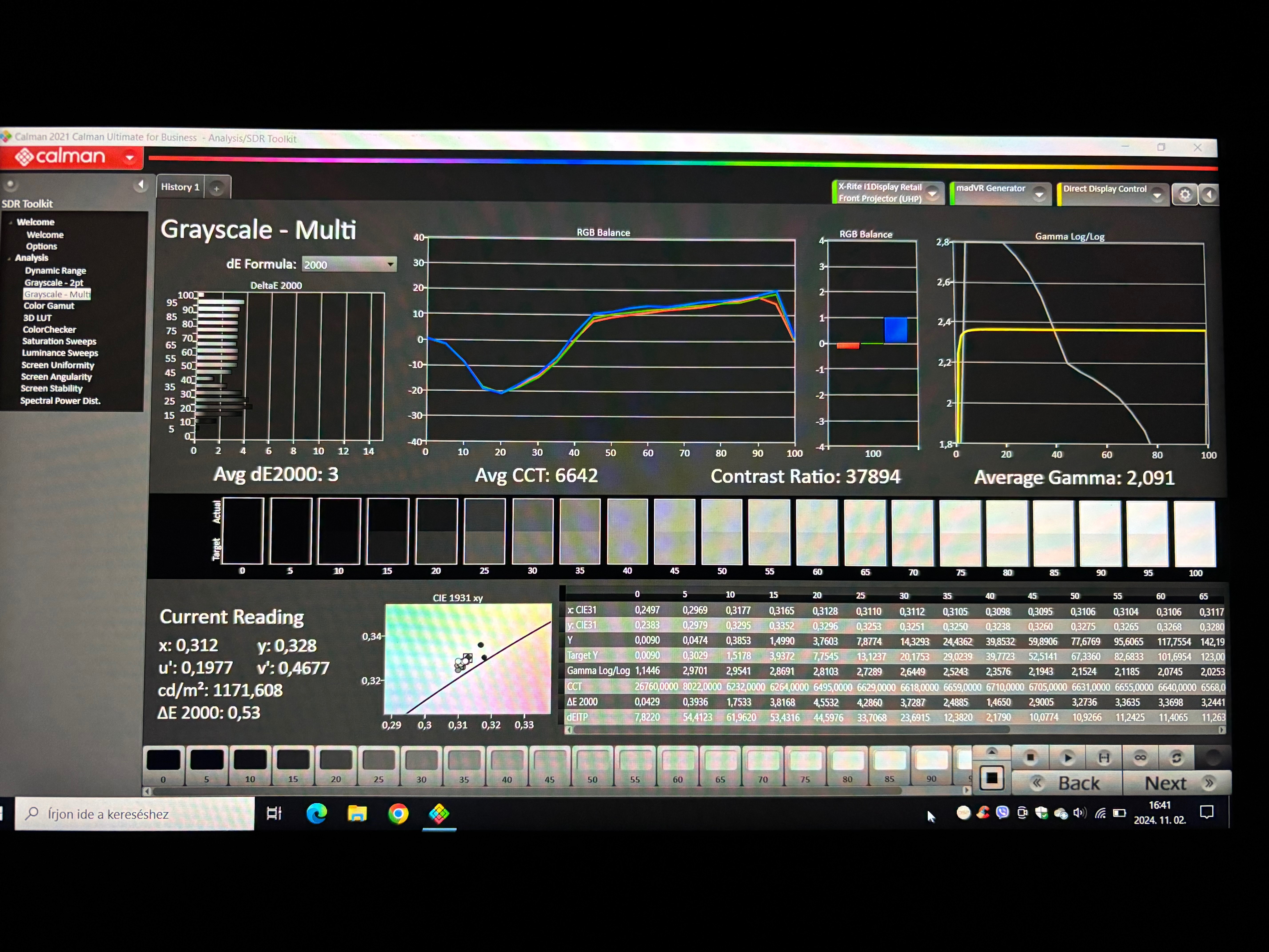

Érkezett hozzám egy igazi nagyágyú a 3chip DLP gépek fellegvárából. Panasonic RQ13K 5K lézer projektor. Előljáróban annyit, hogy 2560x1600 natív felbontású quad pixelshift technológiával rendelkezik(5120x3200 felbontás, 16.384.000pixel, 4K esetén ami 4096x2160 az 8.847.360 képpont) 10000lumen DCI-P3 83% natív szintérlefedettséggel rendelkezik. Bolti ára 100.000 dollár+Objektív. A tulajdonos kérésérel egy kicsit foglalkoznom kell a kontrasztjával, hogy az amúgy is jó még jobb lehessen.
Előzetesmérések alapján 1500:1 ON/OFF kontrasztal es 24000:1 Dynamikus értékkel rendelkezik 228cm vízszintes szélességű gain 1.2 felületen 897nit (260fl) fénysűrűség párosult. A gamma görbe egy Dynamikus gamma vezérlét ábrázól, ami működés közben tökéletes színtónusokkal és egyben láthatatlanúl teszi amire megtervezték. Barco Dynablack hasonlóan működik illetve a Runco, Sim2 már egy évtized óta alkalmazza ezt a technológiát.
Az Irisz gyártás előzetes méretezés és mérési sorozat megejtését követően a lézervágósok precízségével történ. Rengeteg beépítés, mérés majd kontroll mérés következett amíg eljutottam egy köztes pontra. Ezen a ponton a rendszer 28% fénysűrűség vesztés árán 44% ON/OFF kontraszt növekedést eredményezett.
A végleges irisszel a kontraszt 1500:1- ről 2170:1 ON/OFF-ra, 650nit (190fl)fénysűrűségben maximalizálódott. Dynamikus gamma és iriszvezérléssel 24000:1-ről 34600:1 amire sikerült növelnem.
Volt egy 2566:1 ON/OFF illetve 40600:1 Dynamikus mrésem is de már 50% fényveszteséget megkövetelt így elvetettem.
Készítettem 6500:1 értéket is 3Dlut kalibrációhoz

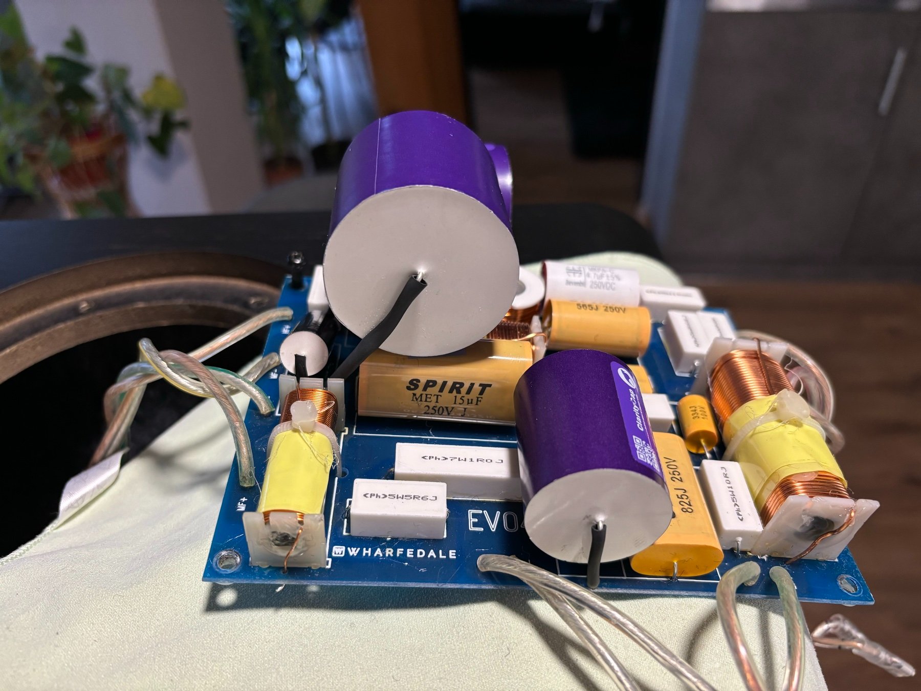

Az elmúlt hónapban megfogalmazódott bennem egy fejlesztés a mozimban. Mivel mi sokat stereozunk komolynak mondható rendszeren a nappaliban, így rövid időn belül filmezésre váltva kissé tompának érzékeltem, bár talán a testesebb szó jobban illik a hangkarakterre a dedikált mozitermemben. Hiányzott belőle egy kis érzéki fény, csilingelés a határozott testesség mellé. Mivel nálam a teljes szett 3 utas és Ribbon magassugárzókkal felszerelt elkezdtem kutatni a mivoltját. Internetes keresés hamar találathoz vezetett. GR-Research elmondása alapján megbontottam a hangfalakat és szembesültem a ténnyel, hogy minden gyártó ott spórol ahol nem látják. A hangváltót szemügyre véve és végigkövetve a kapcsolást hamar eljutottam a Selyemdóm és a Ribbon vágásáért felelős kondenzátorokhoz. Hát mit is mondjak...szemet gyönyörködtető példányok arról nem is beszélve ami a 20% tűréshatár értékükre vonatkozik.
Nem szerttem volna elhangolni a hanfalakat így maradtam a gyári értékek mellett és törekedtem az egyik legjobb minőseg beépítésére ami útján én az Angol Clarity Cap CSA termékcsaládra tettem a voksomat.
Ez egyéni preferencia, van aki a Jentzen amire esküszik van aki a Sonicap-re. Berendeltem a szükségels alkatrészeket és ez az esős idő tökéletes alkalmat adott a szóbanforgó alkatrész cserékhez. Nagyjából egy napom ment el rá gondos körültekintéssel.
A teljes szett megkapta a ráncfelvarrást és sikerült egy nemkívánatos rezonanciát is megszüntetnem az egyik frontban pár elő illetve utómérési sorozat után. Pár órás járatást követően leültem megfülelni a produkciót. Egy perc után már mosolyogtam. Visszamérten szinte semmi nem változott de a fény, részletek előtárulkoztak és stereon halgatva is teresebbnek mondanám. Számomra megérte a befektetett összeget illetve a ráforított időt és eneriát.

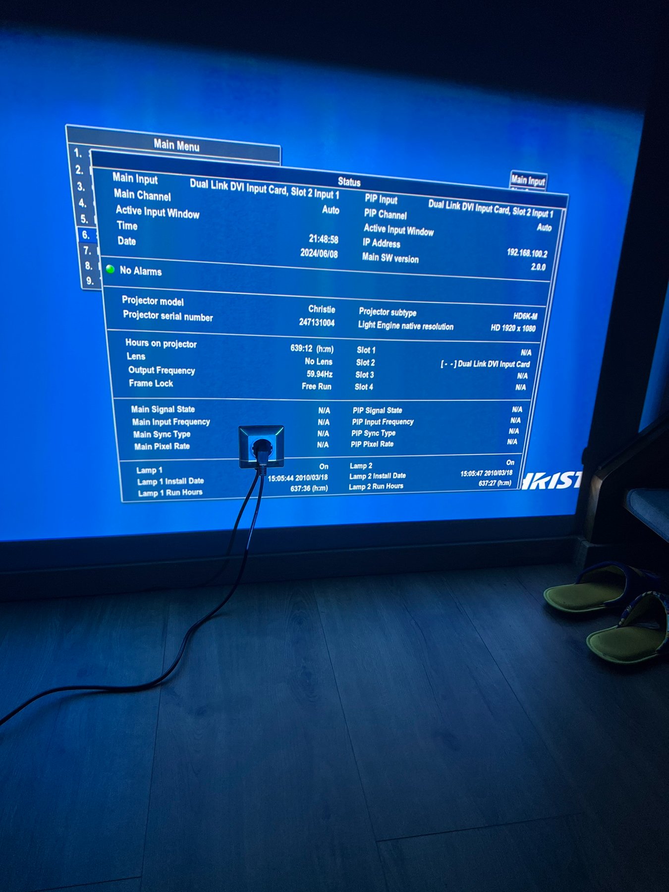

Múlt héten megérkezet USA-ból egy Christie HD6K-M 3chip DLP projektorom. Mivel sérült gépről lévén szó 6 munkaóra alatt teljesen visszaállt a gyári állapot, új video scaler kártyát kapott és tudásban sikerült jócskán a gyári fölé tornásznom.
Gyárból kigurulva 2200:1 ON/OFF értéket produkál viszont -30% fénysűrűségért cserébe 4141:1 amiben maximalizáltam. ANSI kontraszt tuning is nagyon jól teljesít ezen a géptípuson...
Lézer vágással elkészült egy egyedi objektív felfogatás az ILS lens mintájára, mivel itthon volt egy 1.4-1.8 zoomátfogású CT lens ami bár 100%-ban megegyezik ILS lens-el a projektor csak ILS fogadására lett felkészítve.
Eltér a felfogatás, motorok és a csatlakozó. így készítettem egy manuális objektívet HC kontrasztú írisszel.
Gyors felületes kalibrálás után 41,44fl fénysűrűséget mértem 292cm széles gain 1.2 Cinemascope vászonfelületemen. Átszámolva 3m széles AT 0,8 gain-es vászonfelületen 25fl amire képes. Van lehetőség ezt még fokozni modernebb lámpákkal +30-40% fénysűrűséggel ez még növelhető biztonságosan.
A készülék összesen 639 vetített üzemórával rendelkezik. Megkapta a legújabb Firmware-t, teljes belső és fényút tisztítást.
Remek felsőkategóriás vetítő kerekedett belőle. Sokaknak végállomást jelentene. Magas ANSI kontraszt, kiemelkedő DLP ON/OFF kontraszt, nagy fényerő, páratlan élesség. Dinamikus írisz kalibrálható bár ebben a menüpontban nem mélyültem el azért egy mérést megejtettem. Állítható a fehér érzékenység és a reakció idő illetve sötét reakció idő 0-250ig és még 2 másik opció a fehér színképzésével kapcsolatban. Nagyon minimálisra is állítható a működése, mértem 6000-17800:1-ig bezárólag.

Utolsó fázisba lépett a vetített képi világ mozitermemben, elérte a valós FullHD maximumát. Mind sokan tudják egy 2.35:1, 2.40:1 képarányú film megjelenítőnk natív felbontásából 33%-ot elpocsékol, fekete sávokra. Igy FullHD esetén az 1920x1080 képpontból mindössze 815 pixel van kihasználva függőlegesen. A natív filmfelbontás 1920x815 képpont. Ezek alól kivételt képeznek a 16:9 képi tartalmak, többnyire sorozatok, focimeccses vagy az IMAX változó képarányú keverések. A kihasználatlan pixelek és elpocsékolt fény hasznosítására Anamorfikus nyújtást alkalmaznak az igazán injencek, maximalisták. "Belépő a nagy Mozi világába" Igy egy egyszerű digitális függőleges nyújtás(letterbox) és egy hardveres egyenesen arányos 16:9 esetén 1,33x-os vízszintes nyújtással élvezhetjük készülékünk maximális tudását. Cinemscope filmjeink valós 1080p felbontásban tárja elénk az apró részletek sokasságát. Rengeteg Anamorfikus prizma, lencse megfordult már nálam, Prismasinic, ISCO, Panamorf, Konika Minolta,Marantz, Runco, Schneider optik nyújtó illetve zsugorító darabjaik. Elég átfogó képet és véleményt tudtam formálni a technológia és gyakorlati alkalmazásukról. Előnyeik, hátrányaik aberációjuk,torzítás, lágyítás és egyeb hatásaikról a vetített képen. Hosszú idő volt mire feljutottam a csúcsra és végig lépkedtem a minőségi lépcsőt a műansznyi különbségek hajszolása útján. Megérkezett hozzám USA-ból egy AVSforumtárs jóvoltából a Runco WideVision ISCO IIIL 1,33x anamorfikus hengerlencse.
Úgy érzem a látottak alapján, hogy megérkeztem. Borotva élesen aberálás mentesen prezentálja mérnöki precizitását. Minimális kalibráció után a Runco VX22i ecoban 35fl-re, maximum fényerő módban 46fl-re növelte az új jövevény által a fénysűrűségét D6514 fehéregyensúl társaságában. Úgy vélem a FullHD-t kimaxoltam és érőt kell vennem magamon, emésztgetnem egy 4K natív dlp vételárát bár tudván ez a falat nem mostanában csúszik le az én torkomon. Ragaszkodva és megszokva a minőséget 30milla alatt csak kompromisszumokat kötök a mostani képminőséghez képest.
Kilátások, opciók és tervek mindig vannak, csak még nem döntöttem el, hogy melyik ujjamat harapjam meg. :rolleyes: :D
