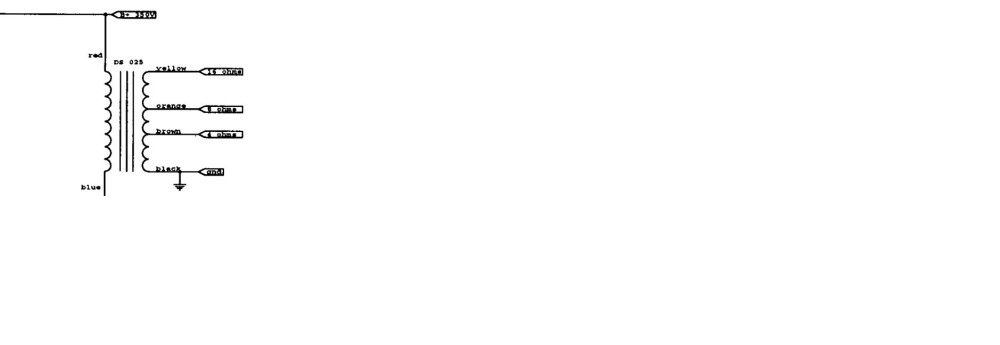

Üdv.
Egy DS025 transzformátorhoz lehet tudni milyen vastag és főleg milyen hosszú vezeték szükséges? (kb. legalább méter pontossággal)
Köszi.

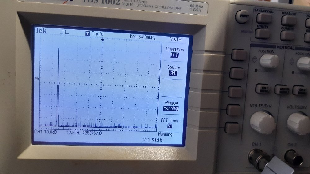

Ennek a 20kHz/1W FFT-nek (7242 PSE no NFB) nem nagyon van zenei vonatkozása, de a kizárólag mérésekkel foglalkozók alaposan kielemezhetik :D
TJ.

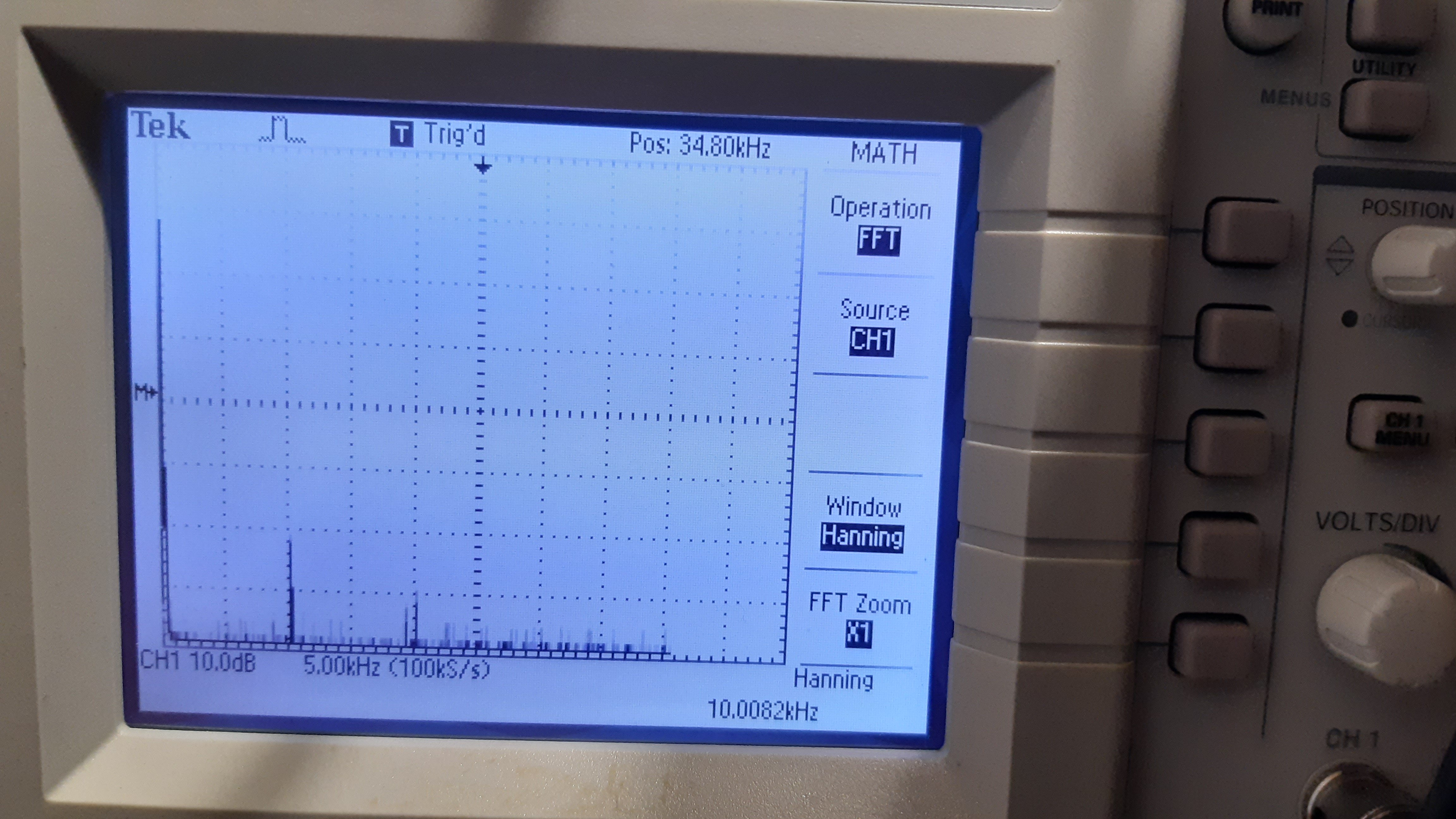

Egy karácsonyi ajándéknak köszönhetően :smile53: eddig el nem végzett méréseket tudok publikàlni a 7242 PSE erősítőről.
1kHz/1W és 10kHz/1W teljesítmény mérésnél készültek a fotók, amiből az jön le, hogy 1kHz-nél kb. a műszer méréshatára alatt van a második és harmadik harmonikus - gyakorlatilag eltűnik a zajban.
A 10kHz-es mérésnél - 50dB alatt van a második harmonikus, a harmadik már a - 60dB-nèl.
TJ.
