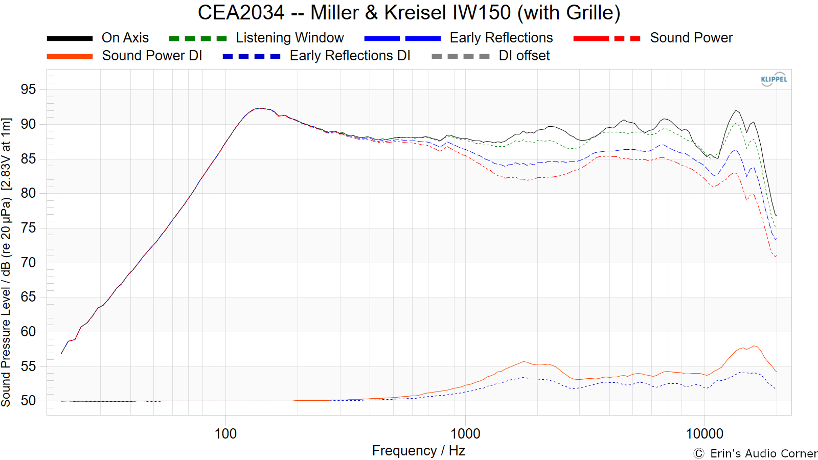

"10 felette meg el is fogy."szepi0808 írta: ↑2024.02.03., szomb. 21:04Ja, látom... 8kHz felett esik 5dB-elt, 10 felette meg el is fogy. Ha neked ez tetszik, vagy a pro-soknak, akkor lelketek rajta, de én biztos hiányolnám azt a tartományt.Zozi írta: ↑2024.02.03., szomb. 20:17ahogy látod, az LCR 20 kHz-ig követi a target curve-öt. Gondolom erre gondolsz a 10kH-val.
A trinnov graph-ról le tudod olvasni, ha szeretnéd.
a rew-vel csak 15 kHz-ig mértem vissza. Többnek nem érzem relevanciáját. Nem szeretem az üvöltő, túlzó magasokat.
Egyéni preferencia. :-)
Tudod az a jó az aktív váltásban, hogyha szeretném megtolhatnám a magassugárzót... a lehetőség adott. De én nem azt a hangot keresem.
Ezt fejtsd ki légyszi, hogy mit értessz ez alatt, tényleg kíváncsi vagyok. Mert tényleg nem értem. Vagyis értem, azt hiszem. Arra akarsz kilyukadni, hogy esetleg ezek a hangsugárzók nem szólnak 10 kHz felett. Emiatt szar mozis sugárzók. Kicsit degradáló a stílus, de ezt már megszoktuk. Viszont ez is egy vélemény, és el is fogadom. De biztosíthatlak, hogy nem így van. Csak mindegyikünknek mások a preferenciái.
Szerencsére nem vagyunk egyformák, így mindenki a saját szempontjai szerint "hangolhatja" a rendszerét.
Boldogok lehetünk, hogy a mai eszközökkel ezt már megtehetjük.
Megkerestem neked a m&k 300 frekvencia görbéjét (azt hiszem ezt a családot használod, ugye?):
(látod, nem csak leszóltam, tettem bele energiát.)
forrás: https://www.soundandvision.com/content/ ... test-bench
Gondolom te ezt a magas kiemelést szereted, a te fülednek ez a kedves.. látod, nem vagyunk egyformák (a szemünk sem az, a fülünk sem)
Én viszont jobban preferálom a harman és a harmanon kívül több mozis szakember által ajánlott célgörbéket. Gondolom én és ezek az emberek a hülyék, és nem te ülsz háttal a lovon. Érdemes lehet a synthesys, vagy storm háza táján is körül nézned.
Összeraktam a harman és a trinnov által filterezett frekvenciamenetet egy ábrára, hogy könnyebb legyen értelmezni, miről beszélek. A hasonlóság nem a véletlen műve...
Én nagyjából ennyit szerettem volna hozzátenni ehhez a magasröptű
"10kH felett mi a helyzet?" kérdéshez. Ígérem többet nem szólok hozzá, maradjon ez a hely a "béke szigete".

Kíváncsiságból megnéztem az én otthoni mérésemben egy Centert. Nálam is hasonló a helyzet de szerintem ez 99%-ban mindenkinél így lehet.szepi0808 írta: ↑2024.02.03., szomb. 21:04Ja, látom... 8kHz felett esik 5dB-elt, 10 felette meg el is fogy. Ha neked ez tetszik, vagy a pro-soknak, akkor lelketek rajta, de én biztos hiányolnám azt a tartományt.Zozi írta: ↑2024.02.03., szomb. 20:17ahogy látod, az LCR 20 kHz-ig követi a target curve-öt. Gondolom erre gondolsz a 10kH-val.
Nem véletlen ,hogy alkalmaznak a mérnökök mind a Dirac, ARC, Audissey és egyéb mint pl a Trinnov rendszereknél efféle tartgetet. De akár egy értelmes szórakozóhelyen is ugyan ez a tender. Védik a végfelhasználókat, hallgatókat a műsor közbeni fusztrációkat, szorongást elkerülve és a hallás megörzésre érdekében. Persze ha az már nincs ebben az esetben kellhet a linearitás 20kh-ig. Mindenki hallása más, így ez is egyéni preferencia.
Re: Pro Cinema az otthonunkban
