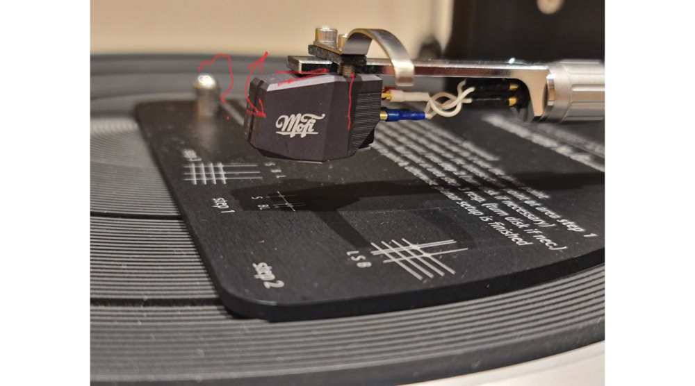

Annyira lelóg az SME shell orra, hogy felakad rajta a Mofi ?
Kipróbáltad ?
vlszeg "felakad",vannak tartalék Ortofon shelljeim,de az +1,5gr a gyári shellhez viszonyitva,és sztem tovább megyünk a szakadék felé sad.gif (egy qrvára alcsony rezonancia lehet az egésznek a következménye,sztem,azt a féle hangot nem csipem,semmilyen szinten :smile30: )
Kipróbáltad ?
Gyári tápja van még a Findler - nek ?

hangra natyon rendben van a Mastertracker :smile32:
viszont lenne egy kérdésem:szerelte-e (használja-e) vlki esetleg SME 3009/S2 impr.-el,annak gyári shelljében ?...a Mastertracker rögzitési pontjai a hangszedő teste a hátsó 1/4 környékén lehet,elnézegetvén a képeket,az a lecsapás amely a hangszedő teste elejefele sűlyedésben van,de a "lejtő" gyanitom (túl) kis szögben van,és a hangszedő eleje felfeküdhet a gyári SME shell elején...persze,használjunk + távtartót a shell+hangszedő között,és kérdés kipipálva,de itt következik,a következő,váratlan éles kanyar: a gyári ellensúly az SME 3009/S2 impr-nél 18-18,5gr-ot tud kezelni,a shell önmagában 6,5gr,marad 11,5-12gr a hangszedő+csavaroknak,ha ehez hozzácsapunk egy +távtartót+hangszedő tömeg(9,7gr) + 1gr csavarok,kb a maximális terhelésénél vagyunk a karnak,az ellensúly maximális távolságon van a kar forgópontjához viszonyitva,ami nem igazán jó,nagy a tehetelenségi tényező...
:quetionmark:
