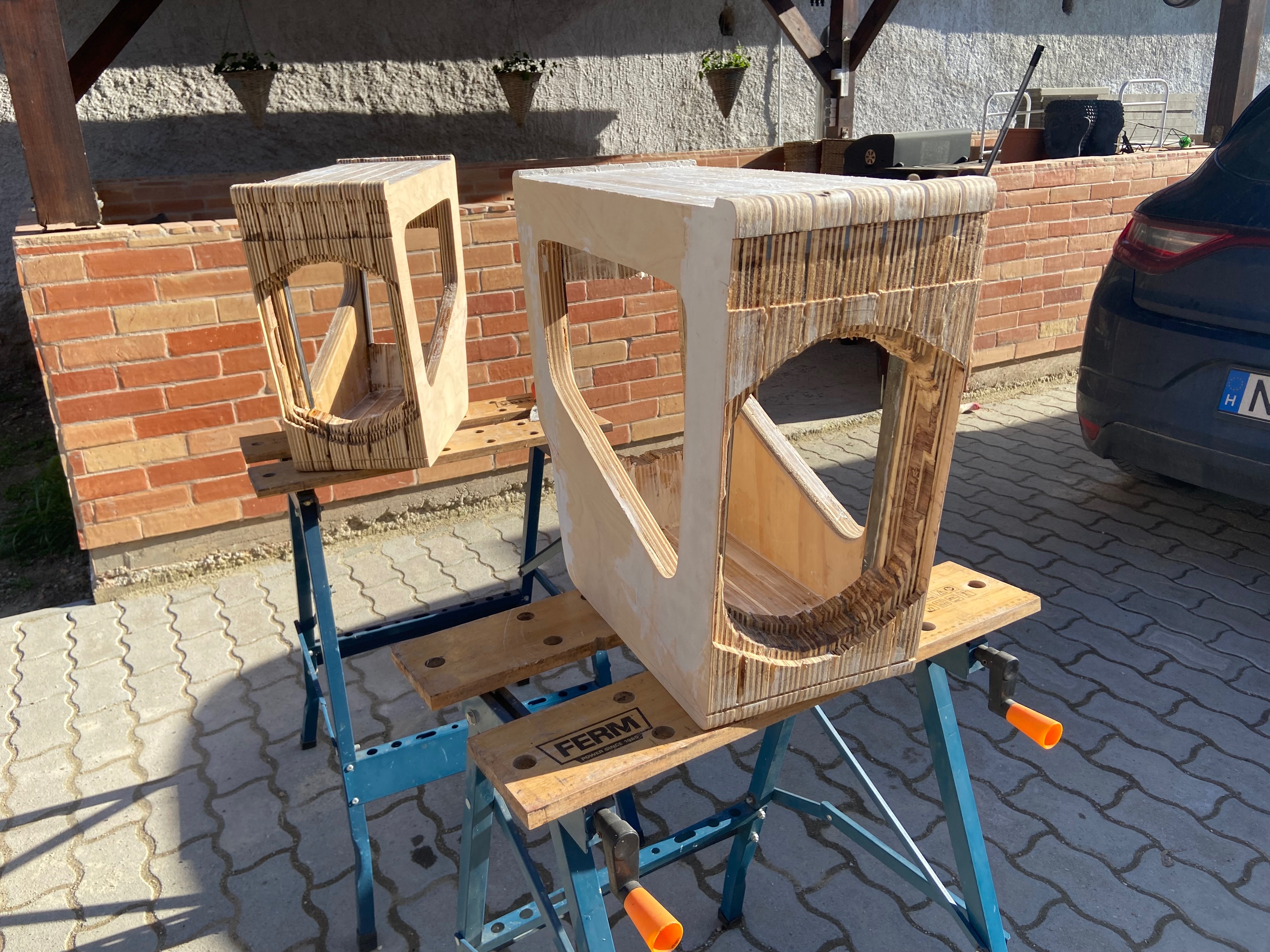

kb 356.000Ft-ért kellett hozzá rendelni alkatrészeket (ha a mostani árat nézem):tamagaba írta: ↑2024.01.28., vas. 08:03Hű de jól nézkisutemenyx írta: ↑2024.01.27., szomb. 23:05A 416-8B + Altec 808-8A hangszórókhoz készített váltó átalakításon esett át. A korábban beépített L-Pad helyett Duelund grafitellenállások lettek betéve, így mostmár azok állítják be a tölcséres magasközép sugárzó szintjét. Használatban van az összeállításhoz egy Coral supertweeter is, ennek a szűrőjét is beépítettem. Itt Godina rézfóliás kondenzátor és Allen Bradley szénkompozit ellenállások teszik a dolgukat:
IMG_0510.jpegIMG_0513.jpegIMG_0514.jpeg![]()
Alkatrészek voltak Sono-ba vagy Angliából?
Publikus, hogy ezekkel az alkatrészekkel mennyi lett a vége?
2x 2.2mH 12AWG Cross Coil -76e
2x 2.2mH 16AWG Wax Coil -40.5e
2x 10uF Jantzen Alumen -77.6e
2x 8.2uF Jantzen Alumen -65.1e
2x 18uF Jantzen Standard Z-Cap -10.5e
2x 7.5R 10W Duelund Cast Graphite Silver-32e
2x 2.0R 10W Duelund Graphite Silver -16.5e
2x 1uF 600V Godina rézfóliás kondi
2x 12R 2W Allen Bradley - 1.7e
2x 33R 2W Allen Bradley - 1.7e
2x 62R 2W Allen Bradley - 1.7e
1x 110R 0.5W Allen Bradley - 0.2e
1x 220R 0.5W Allen Bradley - 0.2e
2x CMC 858-L-Ag binding post pair -16.2e
18méter Van Den Hul CW-10 vezeték - 16.2e
Ha jól emlékszem, a Jantzen cuccok a sonopartból jöttek, a többi a hificollective-ről. A vezeték a Zebraudio-tól van.
A tölcsérhez Kondo QSSC ezüstvezeték megy, de az volt korábbról.
Úgyhogy ehhez hozzájött némi szállítási díj is. Mindent egybevetve úgy 360-370e körül lehetett. Mondjuk nem is szól rosszul.
Ja meg pénzbe került a 2db L-PAD is, de ez most ki lett szerelve belőle.

Sajnos nem elegendő ennyi mérés, ez alapján úgy tűnik, hogy szinte mindegy, miből építesz. Azt (is) kellett volna vizsgálni, hogy a doboz falán keresztül jövő hang hol és mennyire torzít, mert azt halljuk hangzási különbségnek. Egyszerű otthoni kísérlet meglévő hangsugárzóval, miközben szól a zene, a doboz egyik oldalára tapasszuk rá (kissé nyomjuk rá) a fülünket, és hallgassuk meg közepes hangerőnél, mi jön keresztül a dobozon, lesz meglepetés bőven.
Nemcsak a mennyiség, hanem az átjövő hang jól hallható torzítása, ami mindig hozzáadódik a direkt hanghoz, különféle fázisokban.
Ráadásul ugyanaz a dobozanyag két különböző gyártótól igencsak eltérő méréseket és hangzást produkál, emiatt végképp nehéz tanácsot adni. Viszont van az mdf-nek vízálló változata, amelyik lényegesen sűrűbb, és sokkal jobb mérésre meg hangzásra is, persze az ára sem olyan, mint a hagyományosnak. 30 literig egy rétegben (18mm), afelett inkább két rétegben (2x16mm), sokkal jobb megoldás, mint mondjuk egy 24mm rétegelt lemez. A keresztmerevítések pozitív hatását jól demonstrálta a video, érdemes figyelembe venni. A belső csillapító anyagra hívnám fel a figyelmet, sajnos a gyári dobozokban legtöbbször a legsilányabb poliészter vattát találjuk, ami alig csillapít valamit. Megfelelő csillapítást az alábbi anyagokkal érhetjük el: kőzetgyapot, üveggyapot, gyapjú, pamut és ezek keveréke, habszivacs (csak a nyílt pórusúak!), és ezen anyagok is akkor hatásosak, ha megfelelő sűrűségűek, illetve bizonyos anyagoknál a mennyiséggel lehet pótolni a kis sűrűséget. A sok kis piramis alakú "akusztikus szivacs" tábla sem jó, mert nagyon kicsi a szivacs sűrűsége és az átlag vastagsága, emiatt ott hatásos csak, ahol már a közép/mély hangszóró keveset sugároz hátrafelé a dobozba.
