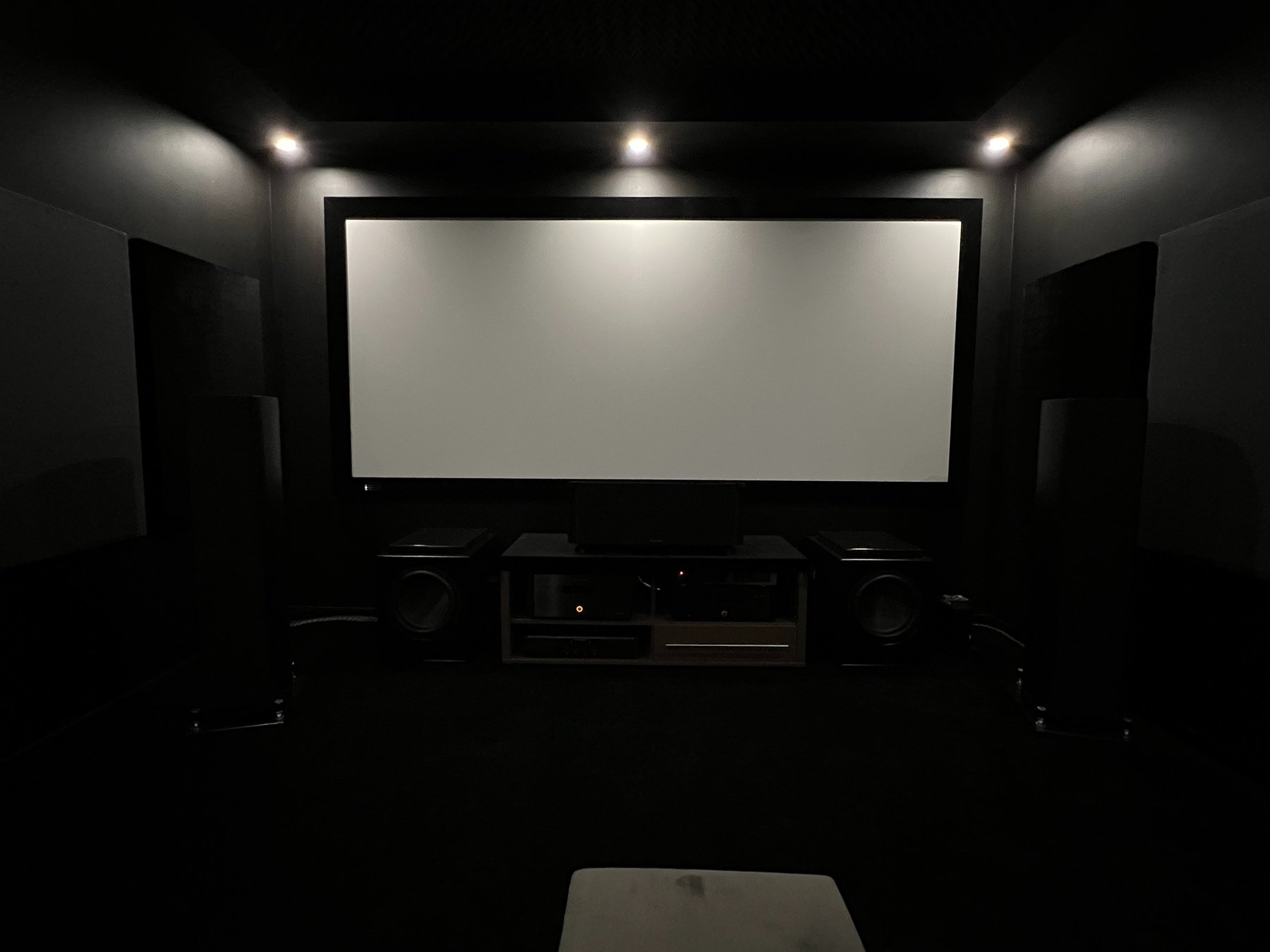

És akkor felkárpitozva. Szinte hihetetlen ,hogy ez az anyag mennyire képes nyelni a fényt....
A 2db 12" Reflexes Daytone Audio Ultimax és a 2db 13" Definitive Technology IW13 subwoofer együttes Impulzus válasza és vízesés diagramm lemaradt..
Egyenlőre ezt az egy beállítást készítettem Dirac-ban. Most a tesztelgetés, demozás mellett főként a filmezésre szánom a felesleges időmet. Vannak még tervek a közeljövőre nézve a mély szekció meghajtása terén, de egyenlőre nem érzek késztetést. Jó érzés mikor nincs inger állítgatni, cserélgetni a konponenseket, mert minden úgy jó a fülnek ahogyan van.

Utolsó fázisába lépett a mozitermen a mai nappal. Felkerültek még a szükséges akusztikát javító elemek és a rendszer is megkapta hang terén a végleges karakterisztikát. Sikerült a 4subot fázis probléma mentesen összeillesztenem miniDSP HD segítségével DBA felállásban. A múltkorihoz képesz jobb lecsengést eredményezett és simább frekvencia menetet. Nagyon száraz, nyers, feszes lett a végeredmény.
Az akusztiai 2 első panel jelenleg bézs színű, viszont a nap végére adamantium feketébe öltözik. A hátsó ipari filc elemek már véglegesek.
A Dirac kalibráció utáni visszamért értékek a grafikonokon szemmel követhetők. A jobb frontom közep sejem hangsugárzó némi torzítást produkál 2%, 1Khz-5Khz között. Lehet fellazult a csavar vagy már ilyen volt új korában is, nem tudom de így is 0.8% a teljes frekimenet átlaga. Ha valaki szeretné a teljes REW mérést kielemezni. Ha kéri átküldöm. Összes mérésen minimális 1/12 simítás látható.
All SPL All Distortion All RT60 All GD -
A Mélysugárzók.
SPL+Phase
A Mélysugárzók.
SPL+Phase

Köszönöm az észrevétel. Ebben igazad van, a festés nem az én szakterületem viszont azt azért hozzáteszem, hogy másod magammal egy 104m2-es családi házat 4 falig kipucoltam majd felújítottam kompletten új minden. 2,5 hónapból így sok időm nem maradt a mozira viszont talán nem kell szégyenkeznie így sem.szepi0808 írta: ↑2024.02.01., csüt. 15:31Nem is tudtam, hogy van itt ez a topik, ha nem szólnak, hogy emlegetnek benne. Micsoda megtiszteltetés, köszönöm!
Gratula a mozihoz! Bár a fal festése az nem lett valami szép (ha már ecset mester vagyok) Valami más borítást, vagy panelekkel lehetne rajta szebbíteni a nagyja csíkozódást eltüntetné. Akusztika szempontjából is jobba, ha meg van törve a sima fal felület.
Ez a projektor elhelyezés is érdekes, biztos sokan nem csinálnának ilyet, de te szereted a dlp-t és ennek hangot is adsz, de viszont akkor nem kellene fikázni a többi márkát, amit meg sokan szeretnek és ki is kötöttünk annál, ami a gond. Tehát el kellene férni egymás mellett! Ha nincs ALR vászonnal tapasztalat és sok installálás mögötted, akkor el kellene hinni azt, amit az mond, akinek van és a felhasználók véleményét is. Ha ez rendben lenne, akkor szerintem köztünk nem is lenne probléma és addig nem is volt, amíg nem jött rád ez a dolog.
Tehát, a projira visszatérve, sokan nem helyeznének így el egy projit a szobában és hangját sem sokan viselnék el, sőt szeretnek 10.000 körüli natívot látni, ezért is nem választanak korábbi dlp projikat, amit annak idején nagyon jók voltak.
Ha ezt eltudod fogadni és azt, hogy inkább vesznek modernebb, garanciális, vagy éppen most már lézer projikat, akkor abba bele kellene törődni és nem harcolni ellene.
További sok sikert!

Mértem ADL sorozatot a mozitermemben. Runco VX22i CineGlide prizmával 292cm széles 2.35:1 Gain 1.2 fehér vászonfelületen. Mérési pozíció a vászon átlós középpontján a vászontól 29cm távolságból a vászonról történt 34fl fénysűrűség mellett. Ezzel a méréssel a projekort együtt mérjük a szobával.
50% ADL 196:1 (ANSI kontraszt)
20% ADL 627:1
10% ADL 1288:1
5% ADL 2064:1
2% ADL 3140:1
1% ADL 3924:1
0% ADL 5273:1 (ON/Off kontraszt)
Az ADL Patterneket a következő linkről szereztem be.
https://projectiondream.com/en/movie-br ... surements/
