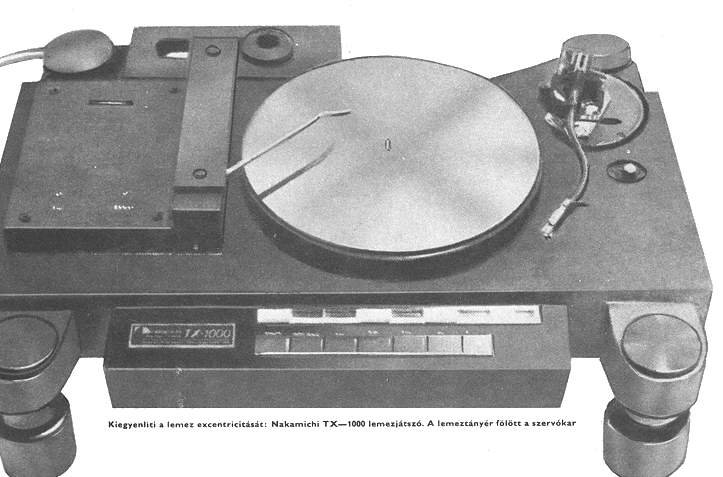

A "híreslemezjátszógyártó" Nakamichi-nek volt excenter kiiktató gépe.
Tudtommal nem hozta meg a megváltást. :tutiok:
Sajnos a leendő user-nek az összes lemezét fel kell fúrnia,hogy tudja állítgatni...
Csigafúrót nem tartalmaz a készülék!!😁
Ezt most ugy veszem, hogy vicceltel.. es nem vettem eszre.😋🙏
A Naka TX-1000 (de ugy tudom a Dragon CT-nek is) korrekciós mozgásának a határa 0,5mm. (A legtöbb rosszul kopott lemez orsófuratai megfelelnek ennek a 0,5mm-es offset határnak). Tehat ha erre rafursz, semmifele elonyosebb helyzetbe nem kerulsz!🙌
Ha a lemezfurat kozepe jobban elter a középponttól mint 0,5mm, akkor ezeket a lemezeket eloszor kézzel szoktak középre állítani, mielőtt a kozpontosito mechanizmus indilna.
Egyebkent a hallhato wow 0,1mm-tol mar jelentkezhet, ki hogy hallja..
Udv., J
Az van,hogy a legtöbb lemez passzentosan megy fel.
Legalábbis az SP10-re.
Vannak amik picit kottyannak vannak amit semmit.
A DS audio kütyüje "igényli" a tágabb határok közt történő állítgatást,hogy a műszer szerint pontosan központos legyen.
Ehhez viszont néha elő kéne venni a z amerikánert.
Ekkor ment el a kedvem,hogy szerezzek egy ilyet.
Udv., J

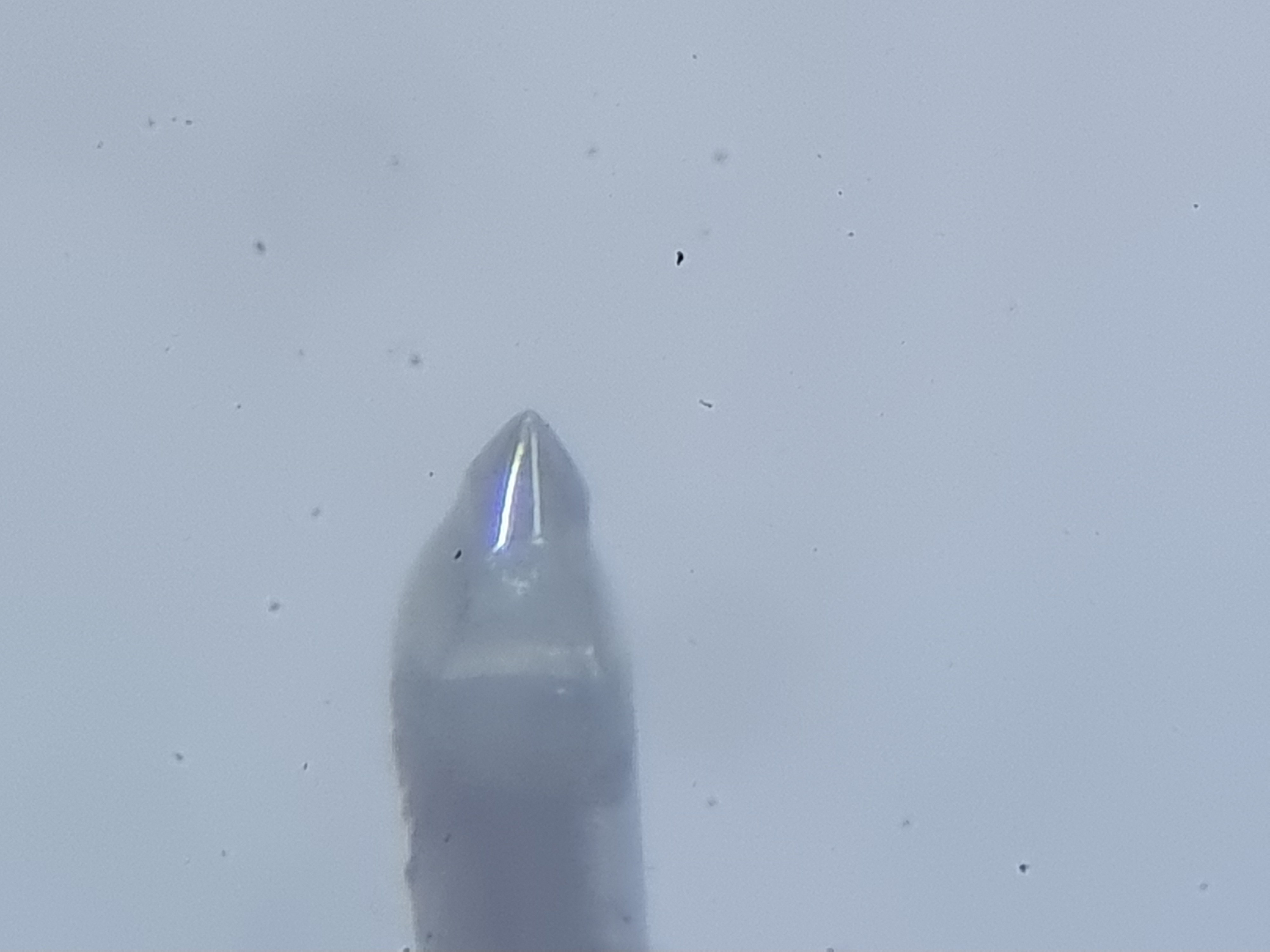

Biztosan nem nyomkodnám a stylus-hoz és amúgy semmihez se a lemezjátszó körül. (de ez csak az én rigolyám)
Én a Blutack-et csak mikroszkóp alatti tűtisztításhoz használom, ahol jól működik, de utána mindig lemosom a tűt szénszálas kefére cseppentett tűtisztító folyadékkal.
Sajnos tényleg nyomot hagy a felületen. Ráadásul mikroszálak válnak le róla és rátapadnak a tűre is. Ezeket csak önmagával lehet "felszedni". De ehhez kell mikroszkóp, megfelelő világítás és tapasztalat, hogy mit és hogyan kell látni.
Hasznos tud lenni a durvább, még rá nem égett szennyeződések eltávolításakor. A már rákövült szennyeződést nem távolítja el a Blutack sem. Azokhoz "durvább" módszereket kell alkalmazni, de csakis teljes vizuális kontroll mellett.
A végső felület tisztítás mindig a szénszálas kefe és az arra rácseppentett tűtisztító folyadék adja.
Így válik tükörfényessé a tű felülete.
Sajnos nem emlekszem rad regrol, de a hozzaszolasaidbol es kepeidbol kitunik, hogy hivatasszeruen (is) foglalkozol a hangszedokkel. Orommel olvasom. Annak idejen HG (Limar) volt aki hasonlo tapasztalatokat megosztott..🙏
Szoval ahogy latom, foglalkozasszeru tapasztalataid vannak, nos, az en tapasztalataim is professzionalis korokból erednek. Es mi az erdekes, mit mondasz? Igaz, ugy fogalmazol mikroszkop alatt monitorozva, de a B T-vel leszeded a durvabb tormelekeket, a raegetteket pedig nedves tisztitassal - amennyiben kell. Otthoni zenehallgatasba a profi megkozelites igy epitheto be. Inkabb tobb szaraz, mint nedves. Otthoni korulmenyek kozott tobb kockazatot rejthet a nedves mint a szaraz. Es ez all szembe a tökéletes tisztitasra iranyulo torekvessel. En, mi ezt igy mondjuk es igy csinaljuk. Az elmult evekben soha semmi gond nem volt ezzel a gyakorlattal.
Ez a tapasztalatszerzes tkp. egy oda vissza mutato feedback. Adok kapok. Amikor pl. dr. Tominari-hoz vissza lett kuldve komplett felujitasra egy XV-1 vagy JC-hez egy Olympus, sokmindent megtudhattam a kezem munkajarol, hogy hogyan gondoztam a hangszedoimet (a nalam toltott) futamidejuk alatt.
Udv., J

supravox írta:
2024.01.10., szer. 09:22
Na de,hogy frenki még méltatlankodjon kicsit..
https://youtu.be/nAl2NiTISWA?si=zXD9w5t_VufpPGh1
