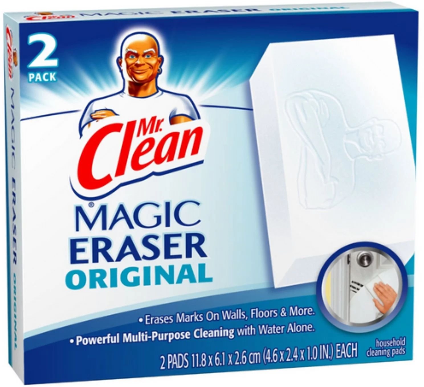

- Amit rendszeresen tisztitok, az a tu. Modszer:
1. Szaraz tisztitas, minden lejatszas elott es utan: Blu Tack/ Fun Tak/ Bluestik strukturalis ragasztoba 4-5x finoman beleejtve a tut
2. Nedves tisztitas, csak akkor, amikor mar nem mukodik a szaraz tisztitas, azaz nem szunik meg vmilyen hallhato torzitas a száraz tisztitasok utan (erosen felrakodo tormelek miatt): MoFi LP9 (vagy vmilyen dörzsölő hatású alkohol, pl. izopropyl).
Semmi mas!
Udv., J
Valamikor hajdanán Mr. Clean Magic Eraser Original-t is ajánlottad az elmúlt már?
Igy van! De nem elmult, inkabb atalakult.
Fontos: a feheret, nem a keket! Nem kell ide a szinezo anyag.
Udv., J
Nekem fehér van.................... :D
Udv., J

Tudomasom szerint soha semmi Doktor úr.🙏 Csak oda kell figyelni a hasznalatara, pl. ne kemeny allapotaban engedjuk bele a tut, stb.
Hosszú tesztelgetes eredmenye a mai leegyszerusitett lemez -es tutisztitasi modszerem. A felsorolas igenye nelkul a szaraz tutisztitasom az Onzow gel-tol a Magic Eraser melamine kopolimeren at vezetett ide, es egy johiru hangszedogyartotol ered. Ő, sokan masok, es en is azon a velemenyen vagyok, hogy ez az anyag nem hagy semmi (káros) maradekot a tun. Milyen maradek johetne szoba? Pontosan nem tudom. Pontosan senki sem tudja. Nagy forumos blabla veszi korul, a fo problema az, hogy a pontos osszetetele a gyarto altal nem publikalt. Egy nem reaktív, nyomásérzékeny ragaszto, vmilyen szintetikus gumi anyagbol vmilyen asvanyi olajjal es vmilyen asvanyi toltoanyagokkal. Ennyi.
2011-2012 korul joval “feketeovesebb”💪😅 kivitelben en is ott tartottam (es ezt itt a forumon is leirtam akkor), hogy ipari toltes neutalizalo EXAIR®️ gen4 ionizalo cső volt a lemeztanyer fole szerelve (kb. 10 cm magassagban 40 cm-hosszban.) Mint egy hosszu dekor olvasolampa. Rezzenestelen, levegoaramlas nelkul eszkoz volt es kivaloan elllata a feladatat.
Egyszerűen (ez is) csak kikopottt a szobambol. Nem azt jelentette, hogy nem jo, csak nem hianyzik.
https://www.exair.com/products/static-eliminators.html
U. i.. Igy igaz @Big👍 sokaig es gond nelkul hasznaltam a M E-t. Egyszer hianycikk volt, ekkor jott helyette a B T.
https://uturnaudio.com/cdn/shop/files/M ... 1613774080
