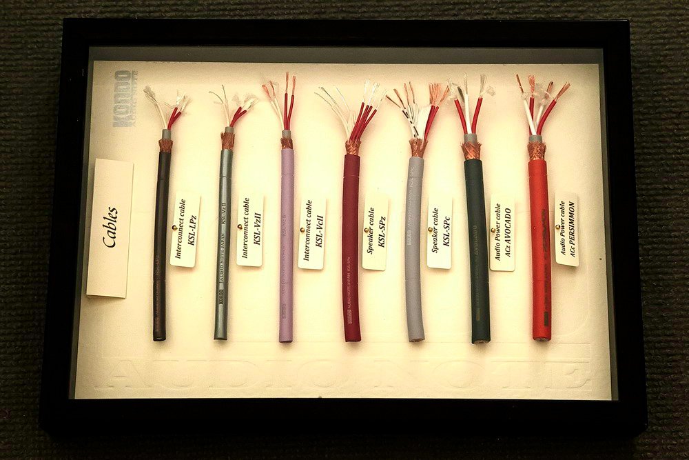

Szerintem nem lehet olyat kijelenteni, hogy pusztán az árnyékolás jelenléte miatt rossz egy kábel.
a csatolt képen lévő mind árnyékol és mind jónak mondható.
Van még Tiglon kábelem, ahol magnéziumszalaggal árnyékolnak. Nem tudom, a Tiglon mitől jó, de rézmadzag létükre és viszonylagos olcsóságuk ellenére(legalábbis az alsó szegmens) elég jót villant. bár nekem eddig tökmindegy volt, sose néztem (eztán se fogom), van e árnyék, vagy nincs, mert a produktumot egyben kezeltem, aztán vagy tetszik, vagy nem.

...Chord kérdése valóban meglepő, mivel a jelenlegi tápkábelek nagy része árnyékolt.
A készülékekhez mellékelt tápkábelekből én még soha nem láttam árnyékoltat.
Amik jártak nálam régebben, hifis tápdrótok, azokon sem volt, úgy látszik, elkerültek valahogyan.
Nekem meglepő lenne, ha ti itt, mondjuk a társaság fele, árnyékolt tápkábelt használnátok. De lehetséges, elfogadom, természetesen.
A Kondokhoz adnak egy KSL ACZ-t (Avocado), nehogy az indián holmi gatyamadzaggal kösse be. az árnyékolt. nálam van ami árnyékolt, van ami nem, de talán többsége árnyékolt, ami semmit nem jelent, csak azt, nem érzem, hogy bajom lenne vele, kitépni meg nem tudom belőlük, hogy kipróbáljam árnyék nélkül.
halfnote.hu

Voyager írta:
2024.01.08., hétf. 20:50
chopper írta:
2024.01.08., hétf. 20:37
Az "árnyékolással vagy anélkül jobb-e" vita eldöntésére egy vaktesztet javaslok, modjuk Fülelek árnyékolt és Cables árnyékolatlan kábeleivel, esetleg más kábelekkel is összehasonlítva. A vakteszt szabályait persze jól át kell gondolni hozzá...
Minek? Nincs itt semmilyen vita.
Csak a csupaszkábel hivő oldal állítja, hogy nincs és nem is lehet jó egy árnyékolt IC kábel.
Én használok ilyet is, olyat is, akkor én melyik táborba tartozom? Én kivel vitatkozzak? gondolkodik.gif :D
