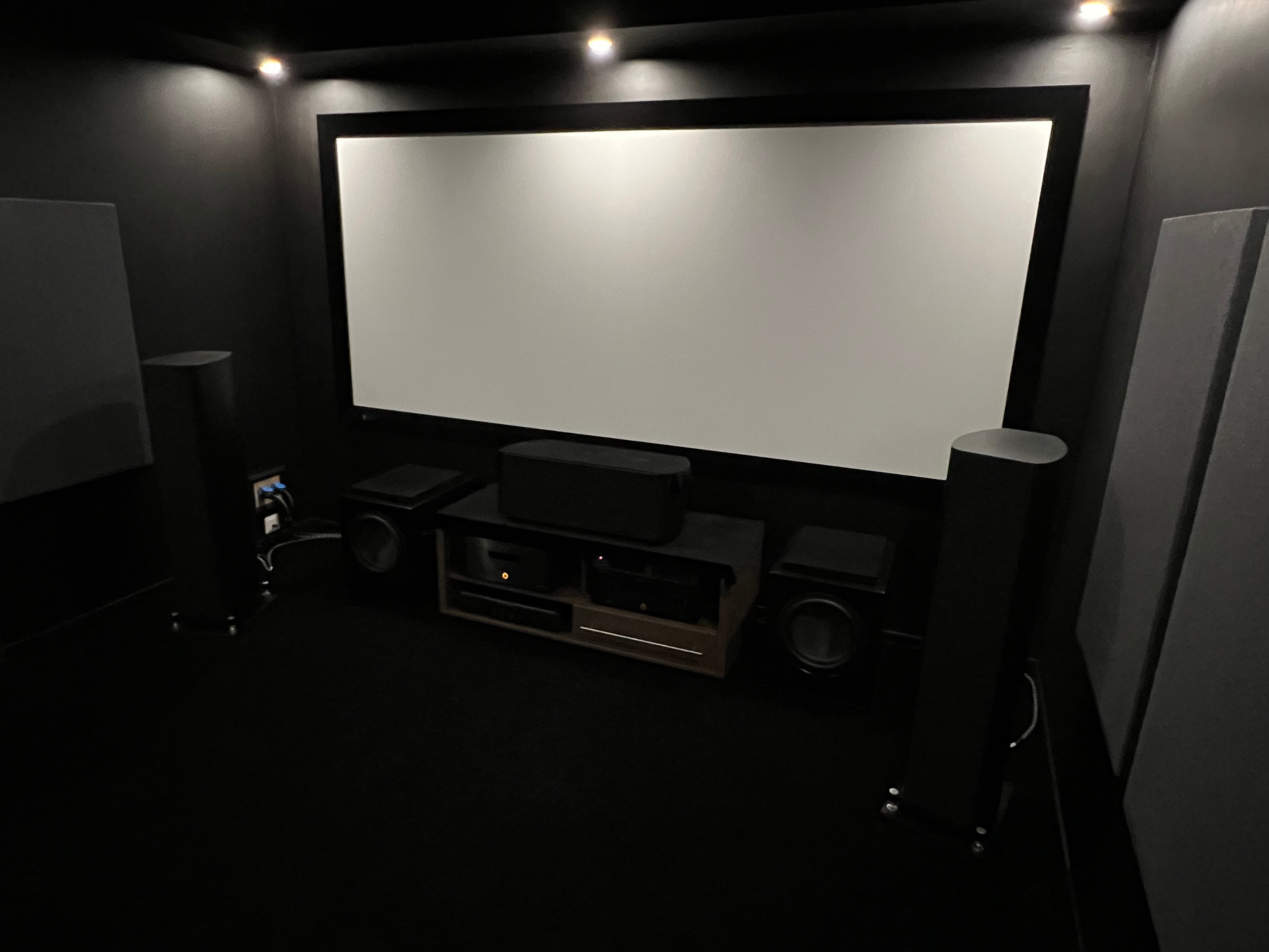

Pár napja meglátogattam Csenelest, kíváncsi voltam mit hozott össze ez alatt a pár hónap alatt, amióta nekiállt az új házának.
Korábban a lakásában levő moziszobájában már jártam pár alkalommal, főleg a vetítőkre fókuszáltam akkor, a hangot szolidan kellett tolni a szomszédok miatt.
A nappaliban először a 2.0-ás rendszere elé ültem le. Mivel nem vagyok igazán vájtfülű sztereós, így csak a totál amatőr véleményemet tudom elmondani. Nagyszerű hangzást hallottam, testes mélyekkel, finom magasakkal, simán elfogadnám otthonra ezt a hangzást. Pár szám meghallgatása után felmentünk a moziszobába, ami az emeleten kapott helyet.
Na ez már jobban érdekelt engem☺️
A szoba kialakítása nagyon esztétikus, letisztult, Cseneles szép munkát végzett. Méretileg nem túl nagy, de 2-3 embernek pont megfelelő.
A képről nem tudok mást mondani, mint hogy kiváló. 5500-as kontraszt, az ansi is magas, éles kép, jó mozgásmegjelenítés és ehhez 30+ vagy 40+fL fényerő, ami igazán impozáns képet eredményezett. Tudom sokan fintorognak, hogy dehát nem 4K, csak fullhd. Hát ezt a minőséget én csak nagyon kevés 4K vetítőre cseréném le, de azok ára meg kb. annyi, amennyiért Cseneles a családi házát vette🫣
A képről ennyi elég is, nagyszerű ez a Runco még 2024-ben is.
A hangzás 5.4-es rendszeren szólalt meg. Emotiva elő és végfokkal, amit egy Behringer egészített ki a szubok hajtására. Forrás egy Dune médialejátszó volt. Mivel Cseneles preferálja a magyar szinkront, így néztünk így is jeleneteket, az eredeti hangsávok mellett. Elsőre Deadpool autópályás jelenetét vettük elő. A térérzet frankó volt, a beszédérthetőség is. A mélyek hatalmasat ütöttek, nekem kissé túlzóan is. Néha be is búgtak, ami főleg nem tetszett. Mondtam is a házigazdának, hogy ez pöttyet túl sok. Azt mondta, hogy a Dirac beállítására rátett még 2,5dB-t. Azt javasolta, hogy visszavesz felet ebből, de én azt kértem, hogy rakjuk csak vissza 2,5-el, ahogy a Dirac bemérte. Így is lett és minden a helyére került. Részletesebbe vált az egész hangzás, a mély így is ütős maradt, de nem túlzóan és a bebúgások is eltűntek. Ezután így folytattuk és nagyon jó hangot hallottam. Természetesen az 5 csatornás kategóriájához képest.
Mivel én 3x ennyi csatornához vagyok szokva, így azért volt hiányérzetem bőven, de el tudtam ettől vonatkoztatni.
Igazából 5 csillagot is adhatnék Cseneles rendszerére, csak azért nem teszem, mert egy valami nagyon zavart. Egy olyan dolog, ami a házimozisok 90%-nak fel se igazán tűnik(hozzáteszem pár éve nekem se tűnt fel)ez pedig az LCR sugárzók poziciója. Mivel több éve nálam már AT vászon van, ami mögött van az LCR szekció, így nagyon hozzászoktam ahhoz, hogy minden hang szinkronban van a képpel.
Nos jelen esetben ez, főleg a center esetében nem valósult meg, számomra nagyon lentről szólt.
A frontok meg számomra túlságosan a kép mellől és közelről jöttek.
Mielőtt bárki arra gondolna, hogy akkor miről beszéltem korábban, hogy tetszetős a hang, azoknak momdanám, hogy a fentebb említett kritikát nagyon kevesen vennék észre. Aki ilyen elrendezéshez van szokva, gyakorlatilag nem is értené, hogy miről hadoválok. Szóval ez nem is igazán kritika, az amúgy jó rendszerre nézve.
Ezeket természetesen a házigazdával is megbeszéltük, akinek totál el tudom fogadni az érveit, hogy mit miért csinált. Mivel szereti a nyereséges vásznakat, így AT nem igazán jöhet szóba. Mivel mindig szinkronnal nézik a filmeket, így az atmos kiépítést se erőlteti, ezek anyagi vonzatairól ne is beszéjünk. Lesz helye a pénznek az új házban még sok helyre, szóval érthető minden.
Végszóként annyi, hogy Cseneles remek kis rendszert/rendszereket hozott össze.
Valamint le a kalappal, a házon végzett precíz munkájáért, ahol szinte sajat kezüleg csinált meg mindent. Nem sokan tudnák ezt utána csinálni.👍
Köszönöm a meghívást!

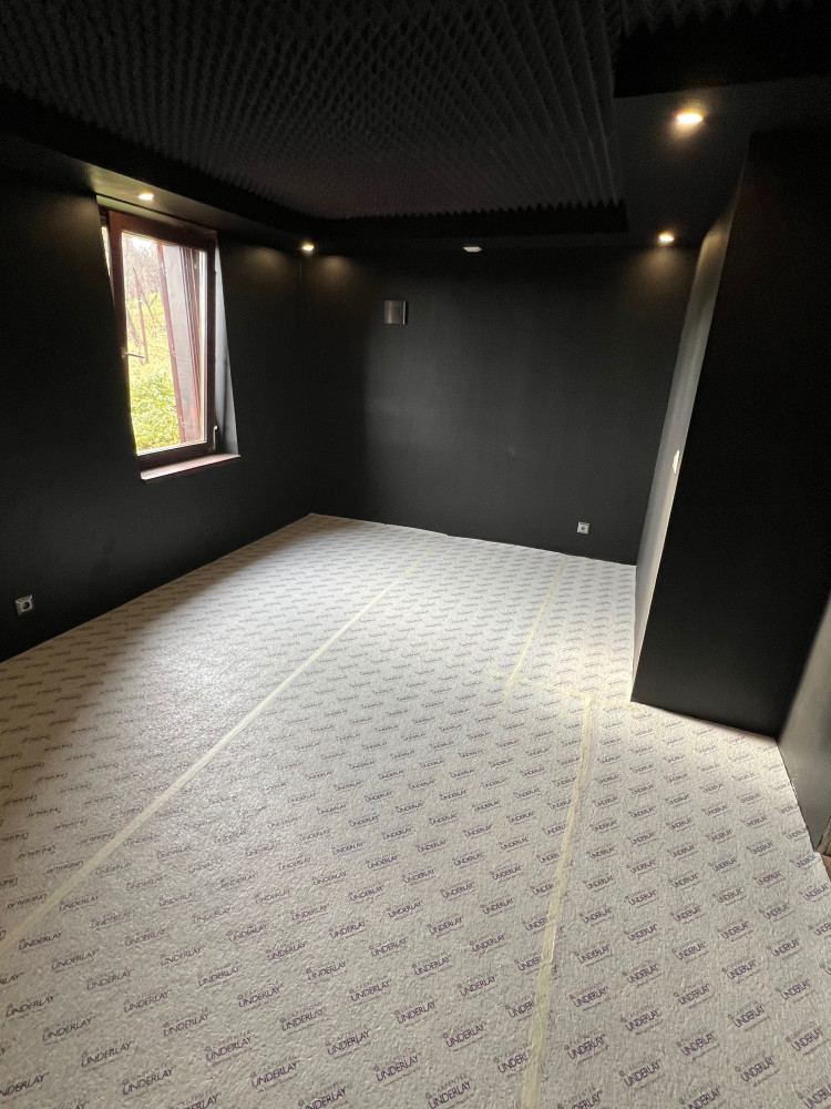

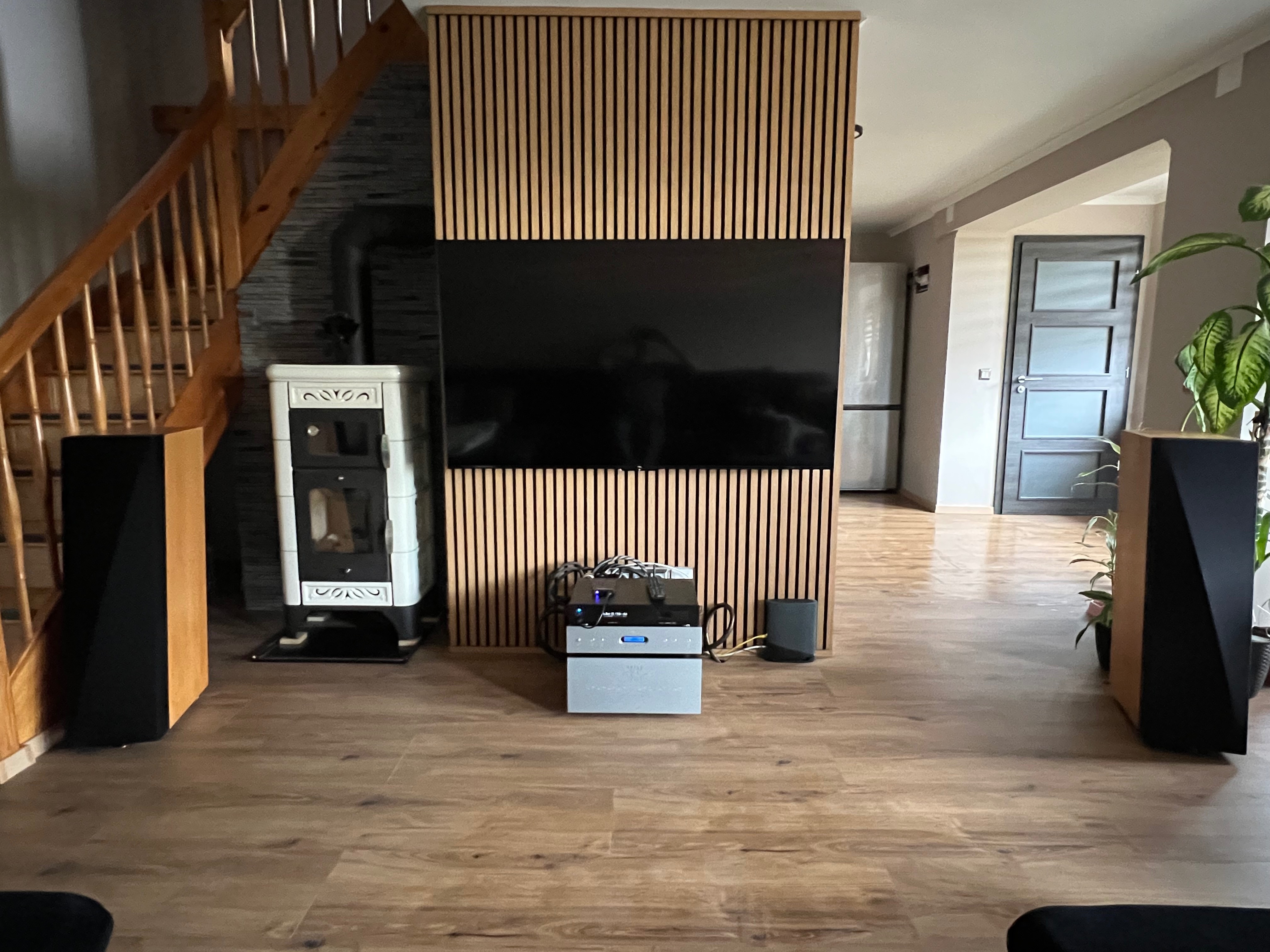

A mozi mellett egy hifi rendszer is helyet kapott az új élettérben.
Mivel teljesen átápített és felújított házba költöztem, így tudtam helyet szentelni a Hifinek is és így kiteljesedhetett egy élhetőbb közösségi térrel karöltve. Rengeteget hallgatunk zenét a párommal, modhatni napi rendszerességgel.
Külön tápösvény kikerülve az áramvédőket lett kialakítva. Akusztikára is próbáltunk figyelni, így a TV mögötti léces dekor felülett egy fekete csillapító szövetet rejt. A kanapé mögött K.R akusztik panelból 5db foglal helyet, igaz a végleges printelt design még várat magára.
A rendszer meghajtásáért Bodor Feri valah gyártott legnagyobb A/B osztályú végfoka felel (2,8Kw torroiddal a szívében) mellyet Viablue X40 kábel táplál. Hangfal az amerikai Hales Concept 2 és Cardas Golden 5 BiVire kábellel csatlakozik a végfokhoz és tövábbá Cardas Golden five a streamerhez. Cambridge Audio CXNv2 felel a forrásokért Tidal, Spotify, Roon közreműködésével.
Emotiva-XMC1, Emotiva-XPA5 Gen1, Wharfedale EVO 4.4-4.2-4.C, Behringer NX4-6000, 2db HighEnd DIY 15" Aktiv/Passiv Carbon, 2db DIY 15" Ported Carbon Subwoofer, Runco VX22i + ISCOIIIL , Runco Q750i + Prismasonic , Htpc + madVR ToneMapping + nnD 130" Hivilux Gain 1.2 CinemaScope vászon.

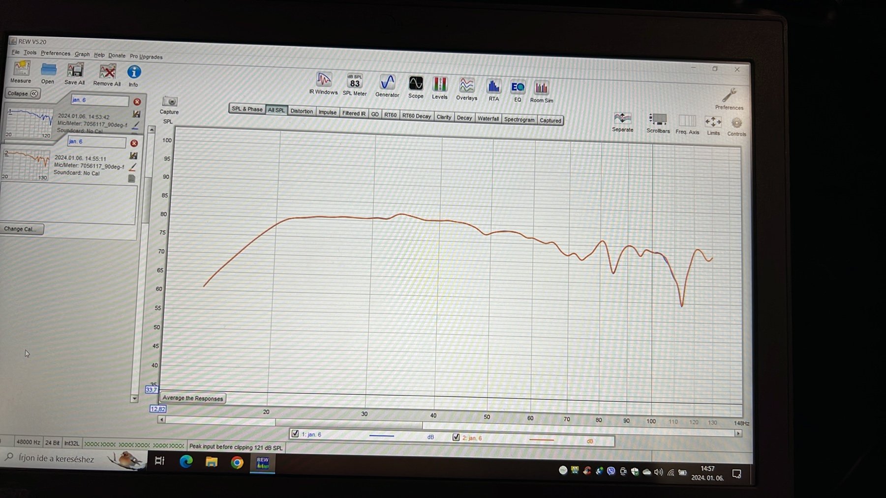

Megmértem a kedvedért a Center+Lfe frekimenetét. Van maiben tévedtem, csaltak az emlékeim a közép es magas tartomány lecsengésében. A Dirac nem csinálja meg pontosan a váltást már mint a korábbi verziók, ezt még Bence(VoiidXs) mondta viszont ez látszik is 80z környékén.
Az jár a fejemben, hogy az MSO all-pass filtert használ az LFE + egyéb csatornák összefésülésére. Lehet, hogy a Dirac is régen ezt használta, de később átrakták ezt a feature-t a DLBC-be, hogy több indokod legyen megvenni azt.
Lehetseges, nem tudom. Prociban 12dB/oktav es 24dB amire a vagast tudom allitani, egyik sem tokeletes ahogy a Dirac osszefesuli az lfe-vel.

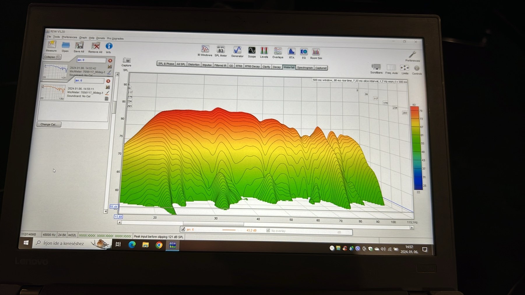

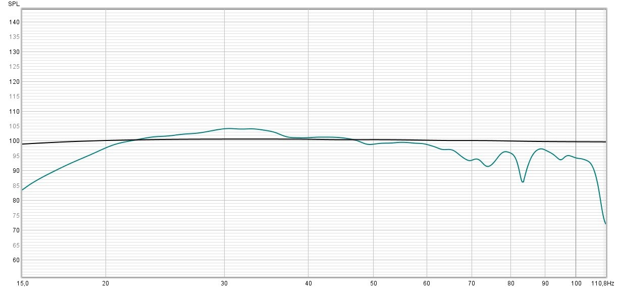

Akartam írni pár dolgot, de most kizárólag a kérésednek megfelelően teszek be két grafikont.
Az első a szub+center simítás nélkül, a második simítással.
Nem a csúcs mozitermemben készült, mert nem csúcs és nem is csúcs procival és "technikával".
Ez egy dirac-os nagyon hirtelen korrigált görbe.
De talán jobban látszik a másodikon. Ha nem, akkor elnézést kérek mindenkitől.
Nem tudom, az én szemem ugyan úgy látja a hibákat, fázis problémákat és a frekimenetet. Ehhez nem kell simitás. De igyekszem a kedvedre tenni...Igaz nem 75dB hanem 100dB+ hangnyomásnál mérve de paranscolj.
-1/6 os simitás-
Köszi!
Hát sajnos a grafikonokhoz nagyon nem értesz. Nincs is ezzel baj - van, aki főzni tud, van, aki mást.
Simítás nélkül egy center grafikonból semmit sem tudsz kiolvasni.
A többiről nem is írok, mert úgyis jobban fogod tudni és segítségre nincs szükséged.
Jó mozizást a szobádban!
:tutiok:
Nem használok simításokat mivel szeretem a problémákat látni es nem elsiklani felettük! Persze jobban mutat ha bevan kapcsolva! Örülök neki hogy ekkora szaktudásra tettel szert.
Szívesen megnézném azt a grafikont amit a saját mozitermedben a tudásoddal összehoztál a csúcs prociddal es technikáddal. Egy lfe es egy sub+centert mint ahogy en belinkeltem. Persze megint belehet sértődni oktalanul…. csak bekellene linkelni a saját méréseidet, honnan ez a nagy tudás.

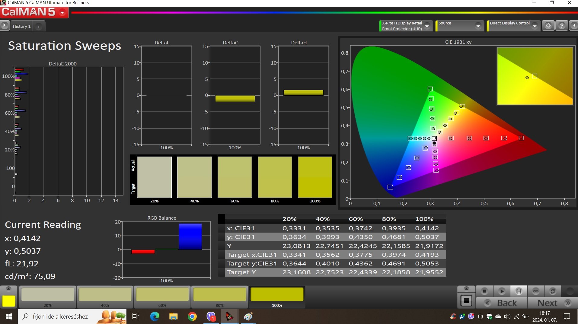

Kalibráltam a Runco VX22i vetítőt is, így mondhatni pár dekorációt leszámítva elkészült a mozim.
A kalibrálást Runco CineGlide anamorfikus prizma használatával végeztem, így a valós kép 1902x1080 felbontású. Képarány 21:9 Hivilux 292cm széles látható képméret Gain 1.2 erősítésű felülettel.
Kalibrációt 18 üzemórás új lámpával végeztem, Rec.709 színtérben.
Magas fényerejű módban tökéletes D65 fehéregyensúly mellett 44.7Fl fénysűrűséget mértem.
Kalibráltam egy ECO módót is, mivel számomra emészthetőbb a kevesebb fénysűrűség, így mindennapi használatra megalkuszok 34fl-el.
Egyenlőre a forráskészülék Dune 4K Vision MAX, HTPC madVR és a 4K-val avló etetés átmenetileg várat magára.

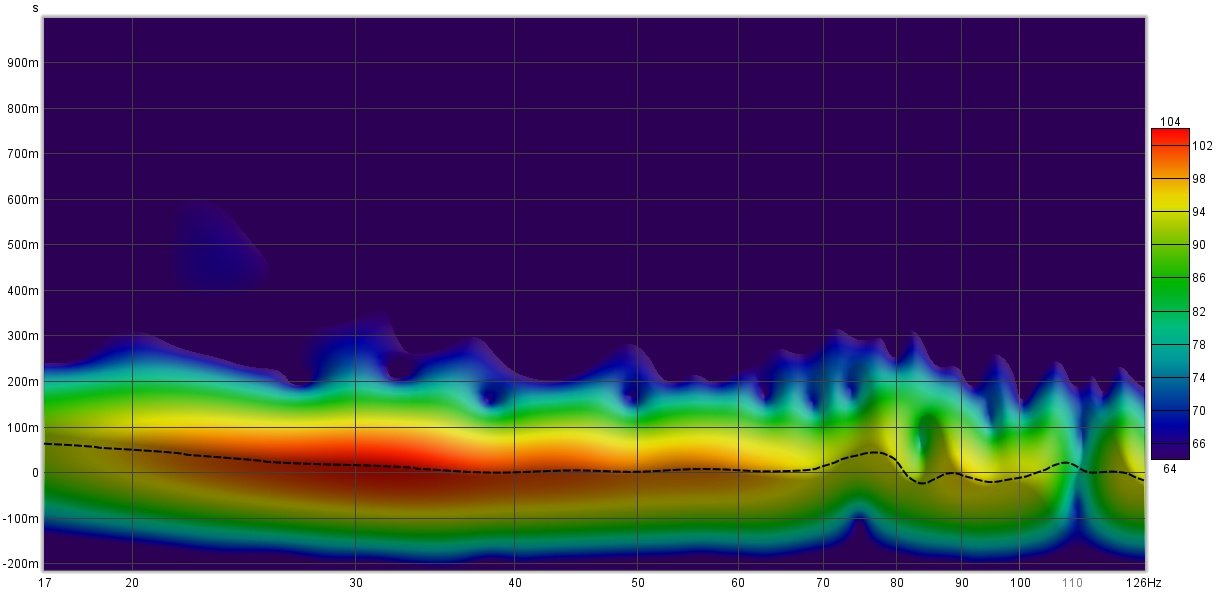

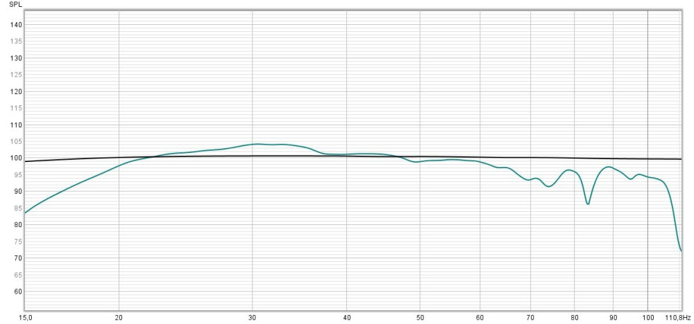

Nem érzek nagy ingert a méregetésekre. Az sem véletlen ,hogy 100dB+ hangnyomás mellett mértem. Ekkora hangnyomáson teljesen máshogy viselkednek a Subok és a kiszolgáló végfok is a szobával karöltve.
83dB mellett a subtartomyán átlag 180ms lecsengéssel bír a szoba alapzajára. Ebből következtetni lehet hogy a közép 150ms a magas meg 100ms alatti ezen a hangnyomáson.
Sokan abban a tévhittben élnek, hogy a jó mély hang az egyenlő a lineáris frekvencia átvitellel. Egyeneset EQ-zni 3 kattintás...viszont a gyors, feszes, pontos mélyek alap követelménye teljesen függetlenül attól ,hogy zárt vagy nyitott a Subwoofer a szoba válasza a hangokra és azok elnyelése.

Re: Cseneles mozibirodalma
Mai nap volt időm 4-5 órát eltölteni a moziban és hanggal foglalkozni. Igazából a tér ábrázolással eddig sem volt problémám, egyedül a 4 Sub + miniDSP HD + Dirac kombó nem igazán hozta azt amit hallani szerettem volna. Próbáltam Bencét(VoidXs) meginvitálni hozzám egy mérés sorozat és beállítára, viszont már nem vállal helyszíni profilozást.
Készítettem már pár mérés és beállítás sorozatot, néhány egész jónak mondható volt de a mély frenkvencia egy részén terjengős, mosott volt. Azt modjuk hozzáteszem, hogy a kanapét kellemesen nem lökte...hanem inkább rúgta az ember alatt. :D Próbálkoztam miniDSP-n keresztűl két bass szekciót létrehozni és ezeket összehangolni majd Dirac-al első hátsó szekcióként bemérni. Visszamérve REW-el nem tudtam kifogásolni a Dirac frekvencia menetét, viszont a terjengősség megmaradt. Hiányzott a feszes, megfogott jelző a hallottakból. Az Emotiva XMC1 proci képes 2 mély kimeneten külön mérni és összehangolni a mélyládákat. Van Mono, Dual Mono és stereo beállítási lehetőség de egyik sem volt tökéletes.
Zozi-t felkeresve és tanácsot kérve javasolta ,hogy próbáljam meg a DBA felállást. Ebben a Trinnov úttörő(https://www.trinnov.com/en/subwoofer-guidelines/). A processzort monora Sub bemenetre állítva és miniDSP-vel összehangolva előzetesen a 4 subot úgy, hogy az elől helyet foglaló 2 db refis Ultimax -hoz fázis fordítással, késleltetéssel és számos mérést követően elnyeletni a terjengősséget a hátsókkal. Majd ezt követően bemérni egy Sub ként a 4-et.
Igy is történt és az eredmény egyből mosolyt csalt az arcomra, nem gondoltam, hogy ennyire jó lesz igaz a fülem kívánt +2dB-t az LFE tartományra.
Mértem párat REW-el 103dB hangnyomás mellett hallgatói pozícióban.
Nem tudom kinél mennyi és, hogy ez jónak számít-e, 300ms a lecsengési átlag a sub tartományban. Van egy kivétel 26hz-nél de az is már 28-30dB alatt van.
Sok idom nem volt a mozira az elmúlt egy hétben, a költözéssel voltunk elfoglalva. Nem bírtam, hajtott a kíváncsiság így egy új lámpát követően rámértem a Runco VX22 vetítőre.
Gyors alítottam egy D65 fehéregyensúlyt ECO-ban majd mértem egy fénysűrűséget és egy kontrasztot.
Színtér kalibráció még várat magára. Rámértem a max fényerőre is, hogy miből gazdálkodhat majd a madVR Tonemapping a 4k HDR tartalmakhoz. 45fl (156nit) lesz felelős a maximalis dinamikáért.
