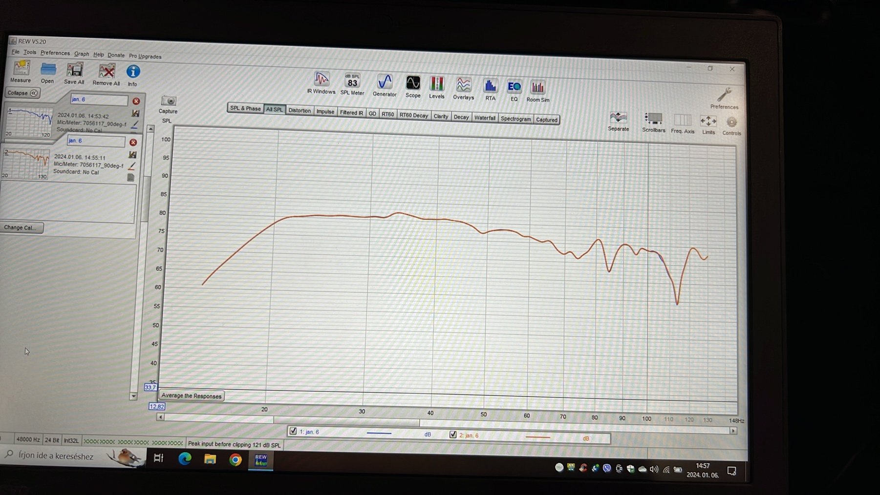

Akartam írni pár dolgot, de most kizárólag a kérésednek megfelelően teszek be két grafikont.
Az első a szub+center simítás nélkül, a második simítással.
Nem a csúcs mozitermemben készült, mert nem csúcs és nem is csúcs procival és "technikával".
Ez egy dirac-os nagyon hirtelen korrigált görbe.
De talán jobban látszik a másodikon. Ha nem, akkor elnézést kérek mindenkitől.

Nem tudom, az én szemem ugyan úgy látja a hibákat, fázis problémákat és a frekimenetet. Ehhez nem kell simitás. De igyekszem a kedvedre tenni...Igaz nem 75dB hanem 100dB+ hangnyomásnál mérve de paranscolj.
-1/6 os simitás-

Hát sajnos a grafikonokhoz nagyon nem értesz. Nincs is ezzel baj - van, aki főzni tud, van, aki mást.
Simítás nélkül egy center grafikonból semmit sem tudsz kiolvasni.
A többiről nem is írok, mert úgyis jobban fogod tudni és segítségre nincs szükséged.
Jó mozizást a szobádban!
:tutiok:
Nem használok simításokat mivel szeretem a problémákat látni es nem elsiklani felettük! Persze jobban mutat ha bevan kapcsolva! Örülök neki hogy ekkora szaktudásra tettel szert.
Szívesen megnézném azt a grafikont amit a saját mozitermedben a tudásoddal összehoztál a csúcs prociddal es technikáddal. Egy lfe es egy sub+centert mint ahogy en belinkeltem. Persze megint belehet sértődni oktalanul…. csak bekellene linkelni a saját méréseidet, honnan ez a nagy tudás.

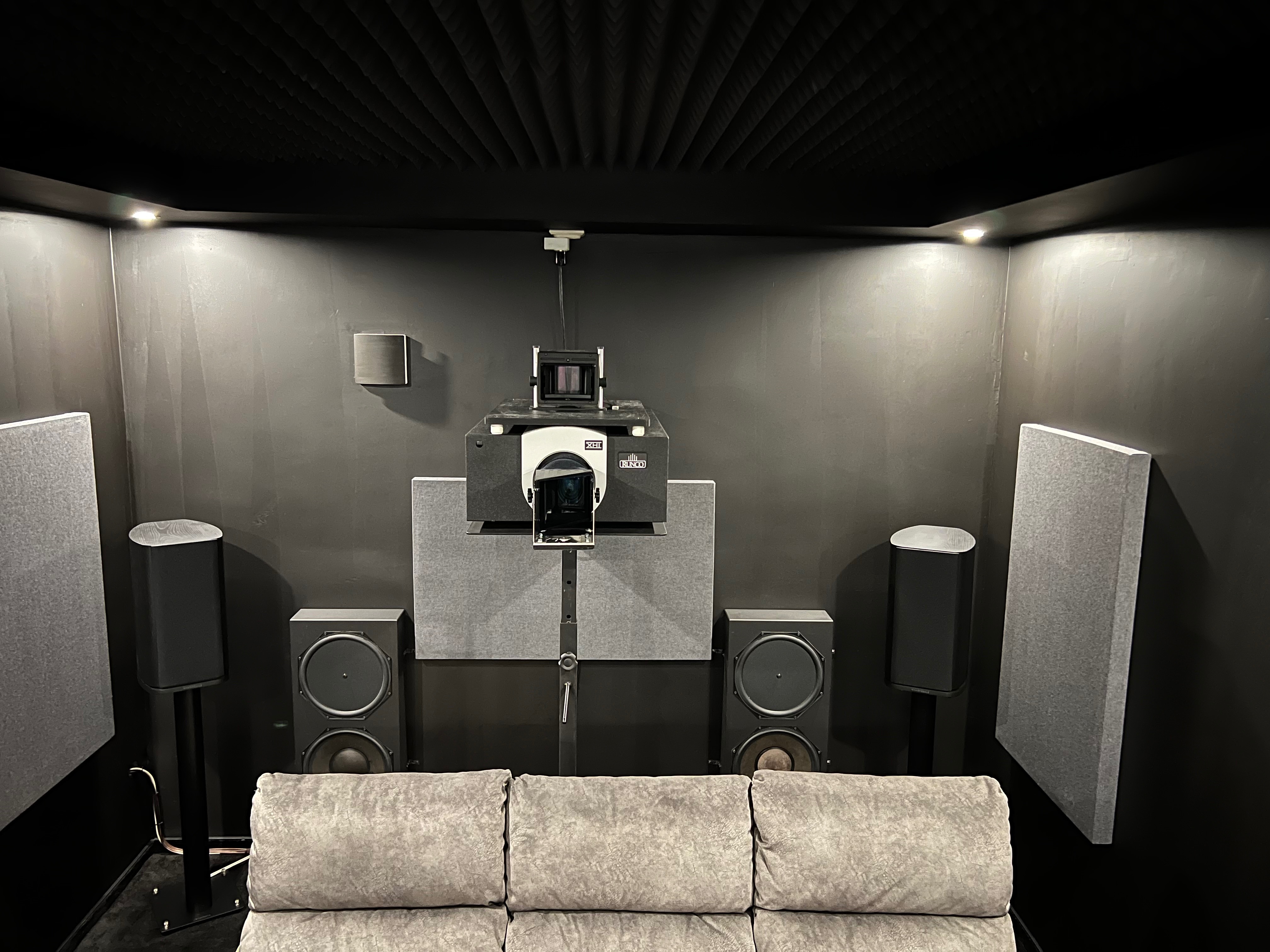

Kalibráltam a Runco VX22i vetítőt is, így mondhatni pár dekorációt leszámítva elkészült a mozim.
A kalibrálást Runco CineGlide anamorfikus prizma használatával végeztem, így a valós kép 1902x1080 felbontású. Képarány 21:9 Hivilux 292cm széles látható képméret Gain 1.2 erősítésű felülettel.
Kalibrációt 18 üzemórás új lámpával végeztem, Rec.709 színtérben.
Magas fényerejű módban tökéletes D65 fehéregyensúly mellett 44.7Fl fénysűrűséget mértem.

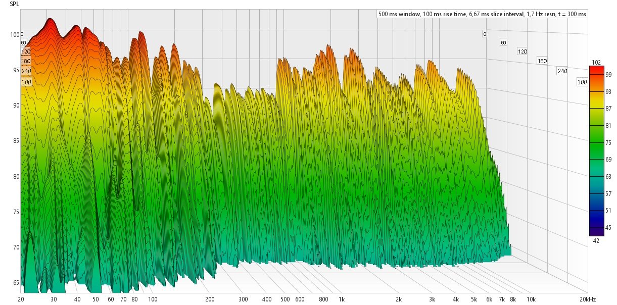

Mai nap volt időm 4-5 órát eltölteni a moziban és hanggal foglalkozni. Igazából a tér ábrázolással eddig sem volt problémám, egyedül a 4 Sub + miniDSP HD + Dirac kombó nem igazán hozta azt amit hallani szerettem volna. Próbáltam Bencét(VoidXs) meginvitálni hozzám egy mérés sorozat és beállítára, viszont már nem vállal helyszíni profilozást.
Készítettem már pár mérés és beállítás sorozatot, néhány egész jónak mondható volt de a mély frenkvencia egy részén terjengős, mosott volt. Azt modjuk hozzáteszem, hogy a kanapét kellemesen nem lökte...hanem inkább rúgta az ember alatt. :D Próbálkoztam miniDSP-n keresztűl két bass szekciót létrehozni és ezeket összehangolni majd Dirac-al első hátsó szekcióként bemérni. Visszamérve REW-el nem tudtam kifogásolni a Dirac frekvencia menetét, viszont a terjengősség megmaradt. Hiányzott a feszes, megfogott jelző a hallottakból. Az Emotiva XMC1 proci képes 2 mély kimeneten külön mérni és összehangolni a mélyládákat. Van Mono, Dual Mono és stereo beállítási lehetőség de egyik sem volt tökéletes.
Zozi-t felkeresve és tanácsot kérve javasolta ,hogy próbáljam meg a DBA felállást. Ebben a Trinnov úttörő(https://www.trinnov.com/en/subwoofer-guidelines/). A processzort monora Sub bemenetre állítva és miniDSP-vel összehangolva előzetesen a 4 subot úgy, hogy az elől helyet foglaló 2 db refis Ultimax -hoz fázis fordítással, késleltetéssel és számos mérést követően elnyeletni a terjengősséget a hátsókkal. Majd ezt követően bemérni egy Sub ként a 4-et.
Igy is történt és az eredmény egyből mosolyt csalt az arcomra, nem gondoltam, hogy ennyire jó lesz igaz a fülem kívánt +2dB-t az LFE tartományra.
Mértem párat REW-el 103dB hangnyomás mellett hallgatói pozícióban.
Nem tudom kinél mennyi és, hogy ez jónak számít-e, 300ms a lecsengési átlag a sub tartományban. Van egy kivétel 26hz-nél de az is már 28-30dB alatt van.
