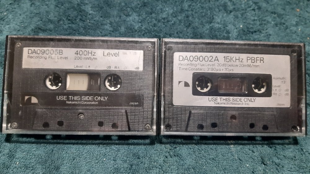

A lejátszási azimuth-hoz gyári full track szalag kell. Ha azt eltekergeti, onnantól sz@r lesz minden
Kedves tamagaba!
Tehát ezekkel a mellékelt fotón látható Nakamichi 400Hz/15kHz kalibráló kazettákkal lett a süti 670ZX magnója beállítva. Az eladó állítása, hogy minden OK, egyáltalán nem felelt meg a valóságnak.
Amennyiben még további kérdéseid vannak a kazettás magnók beállításával kapcsolatban - szívesen állok rendelkezésedre.
Baráti üdvözlettel: TJ.
Kedves tamagaba!
Nakamichi 400Hz 15kHz calibration cassette.jpg (143.04 KiB) Megtekintve 2944 alkalommal
