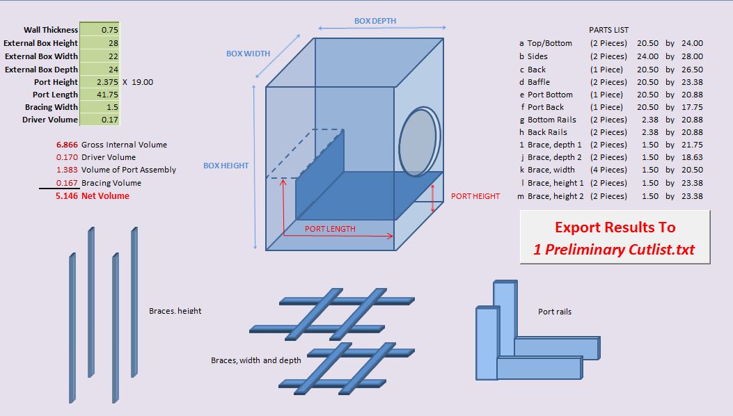

-KP- írta:
2022.11.26., szomb. 10:54
De van tervező is, ahol a saját ízlésed szerint te is megadhatod a méreteket.
Tudnál adni ehhez az oldalhoz ill. progihoz egy linket?
Köszönöm
