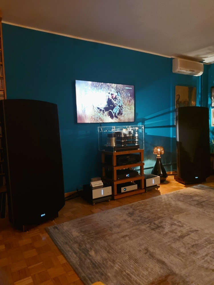

(2912/Quad Artera mono/Artera pre) küldött reggel egy pár fényképet az új "rendszerröl",és csak pislogtam...kemény 60cm a távolság a hátsó falaktol a 2912-shez viszonyitva.. :smile29: ...megnéztem a 2912 használatiját:
https://www.quad-hifi.co.uk/wp-content/ ... 5-2005.pdf
9-edik oldal,60 cm távolságot ad meg ma a gyártó,a hátfalhoz viszonyitva
:smile49:
Jól néz ki az új cucc.
Nem ismerem a 2912 - t, de csodálkoznék , ha 60 cm - nél szólna a legjobban, bármit is ír a prospektus...
A fotót nézve, az is van 80 - 90 cm...
Mondjuk, a leírás szerint legalább 60cm.
:rolleyes:

dixie-chicken írta:
2023.10.16., hétf. 09:43
:smile49:

egy nagyon jó ismim ismije :D ,amúgy kökemény rockzenész a csávókám,az ismim ismije, (főleg Iron Maiden,Metallica
rajongó + '60/'70 évekbeli rockzene, + ma "americana" alá kategorizált zenék a fő csapásai ),rockbanda dobosa,most vásárolt egy full Quad rendszert (2912/Quad Artera mono/Artera pre) küldött reggel egy pár fényképet az új "rendszerröl",és csak pislogtam...kemény 60cm a távolság a hátsó falaktol a 2912-shez viszonyitva.. :smile29: ...megnéztem a 2912 használatiját:
:smile49:
