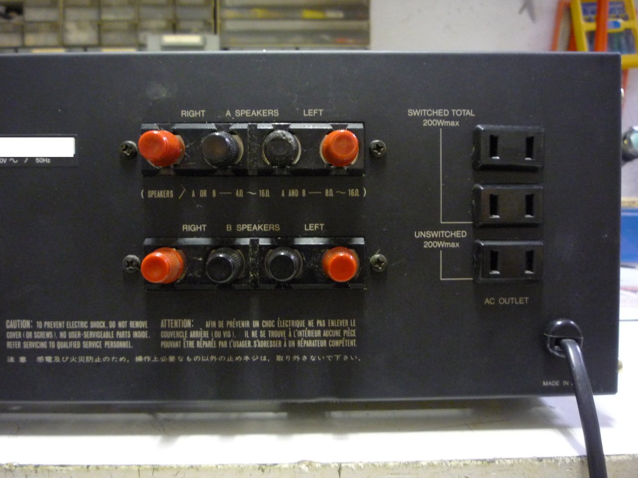

Még mindig nem értem.
Az L-530-nál van, amelyik gyárilag 4-16 ohmot ír A vagy B kimenet használatánál, van, amelyiknél meg 8-16 ohmot. Mindkettő, amit láttam, 220V-os, 50Hz-es kivitel.
Ilyenkor?
Szépen kikerested, hogy ugyanarra a tipusú Luxman erősítőre más van írva, ha éppen az USA piacára küldik ( ott a 3 db 117 voltos aljzat jobbra) :smile29:
A gyári manualban az L530 csak 8 ohmos terhelésre van specifikálva, mondjuk a többi családtag szintúgy :D
Mit jelent ez a burkolt utalás arra, hogy nincs sehol leírva a 4 ohmos teljesítmény specifikáció?
Azt, hogy a 8 ohmos terhelésre van a végfok tápfeszültsége/árama méretezve, 4 ohmra kisebb tápfesz/nagyobb áram kellene - ja...az meg nincs :ohnoohnoohno:
TJ.
Szépen megnézted, hogy mindkét képen látszik, 220V/50Hz-es kivitel, mégis eltérőek az impedanciák.
Na, mindegy, mivel itt (és a többi fórumtémában is) csak észosztás és megmondóemberek ex cathedra kijelentései vannak, konkrét tanács, pláne érdemi és érthető hozzászólás nincs, maradnak a külföldi oldalak.
További sikeres működést.
Végigolvasva a hozzászólásokat, szerintem egyértelmű, hogy ki mit gondol arról, hogy egy ilyen Luxman integrálltal összepárosíts egy nehezen hajtható hangfalat, de összefoglalom neked:
Működni fog egy darabig, de semennyire se lepődj meg azon, ha nem lesz jó, és azon se ha tönkremegy, mert nagyjából borítékolható.
Mindenesetre egyel jobb hozzáállással szívesebben segítenek az emberek.

Re: Sztereó erősitők
KLajos írta:
2023.09.15., pén. 07:56
"Felelj a dőrének a balgaságára, mert különben bölcs lesz a saját szemében."
Mutasd a két képet plíz
Hozzászólás Szerző: KLajos »
tunerman írta:
2023.09.14., csüt. 13:50
KLajos írta:
2023.09.14., csüt. 12:24
tamagaba írta:
2023.09.12., kedd 14:19
Nézem az 550-est, arra kimondottan írja, hogy "pure A class"
Ugyanúgy vannak benne a végtranyó párok
Az A osztálynál egy tranyóval oldja meg mindkét félhullámot jól tudom?
Ekkora kamu cég lenne?
100W-ot A osztállyal 18 kilóval nem old meg
Egyébként massziv 4 Ohm-os dobozt integrálttal nem hajtanék
Nincs előrébb az 525-össel sem
Ilyenkor?
TJ.
tamagaba írta:
2023.09.14., csüt. 12:59
Ilyenkor?
Ha itthonról választanál valamit? Oda el is tudsz menni hallgatózni
Tele van a hirdi erősítőkkel
Az ilyen erősítők nem szeretik a 4 Ohm-os dobozokat, mindegy mit írnak rá
Én most már azt mondom, hogy ne ezt
A külön épített végfok 4 Ohm-os feliratát elhiszem
Sajnos mind külföldi lehetőség.
Ilyenkor?
TJ.
Ilyenkor?
Önmagában a 4 Ohmmal nincs baj, azzal van a baj, hogy a 4 Ohm-os dobozok impedanciája könnyebben lecsúszik 2 ohm alá, mint a 8 Ohm-os dobozoké. És ez az amit nagyon sok erősítő nem bír már rendesen lekezelni, és bekapcsol a védelem, vagy elkezd éktelen torzításba kezdeni. Ez azonban nem attól függ hogy integrált vagy végerősítőtől beszélünk, hanem a kimenő fokozat konstrukciója határozza meg. Az is igaz viszont, hogy a legtöbb gyártó végfokot csak a magasabb kategóriában kínál.
Ilyenkor?
Ilyenkor?
