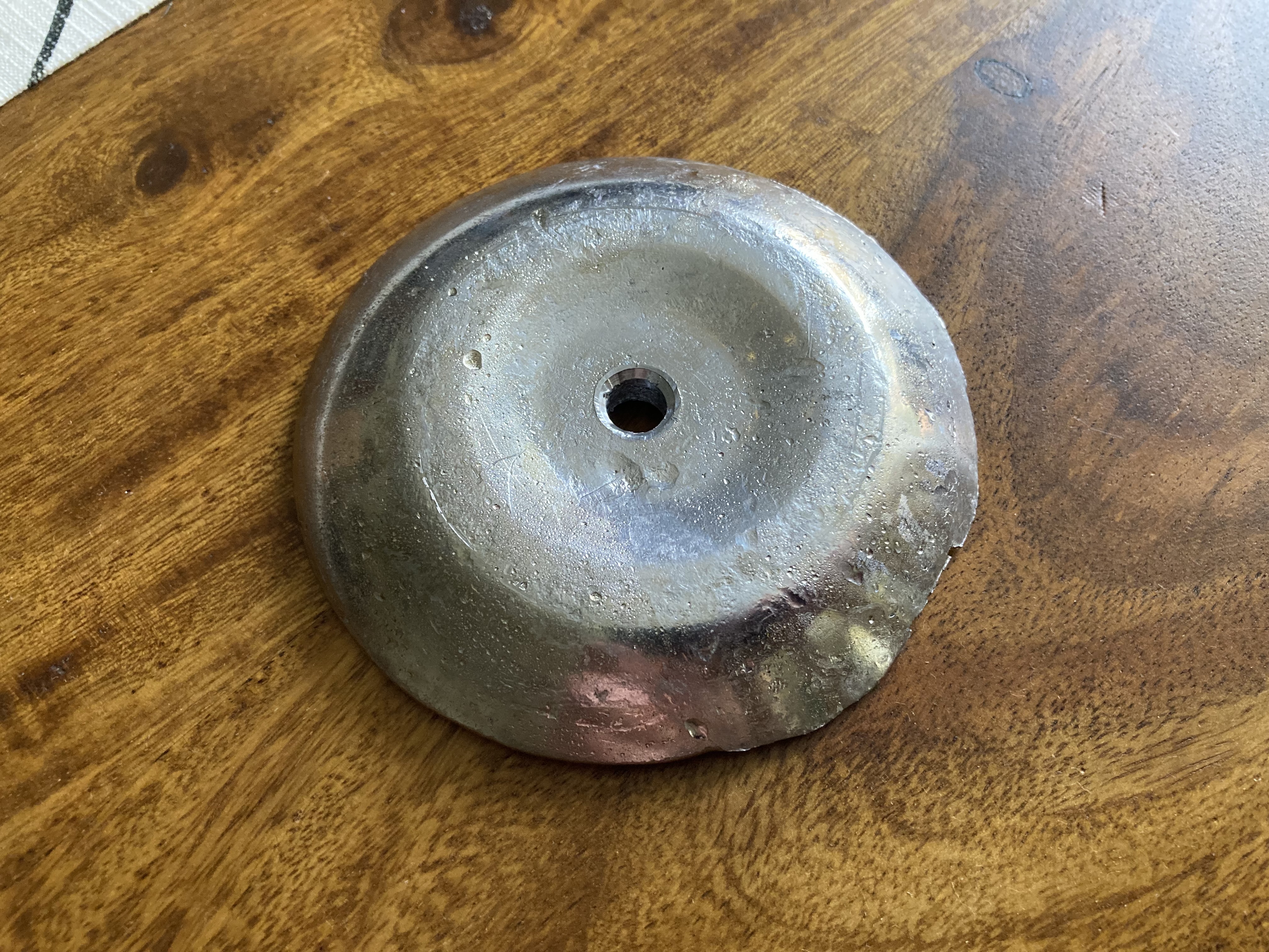

Lett is súly, nagyon szép is lett, mert nem én csináltam:
IMG_583
Végre.. :D
Az öntés helyett vettem volna horgászboltban egy fenekező súlyt és azt reszeltem volna a kívánt súlyra....
Azt megnézem, amikor a 60-150grammos súlyt lereszeled 700grammra :)

Ez tényleg nagyon pöpec lett ! Ki reszelte ?
sutemenyx
Hozzászólások: 5372
Értékelés: 2912
Re: Lemezjátszó

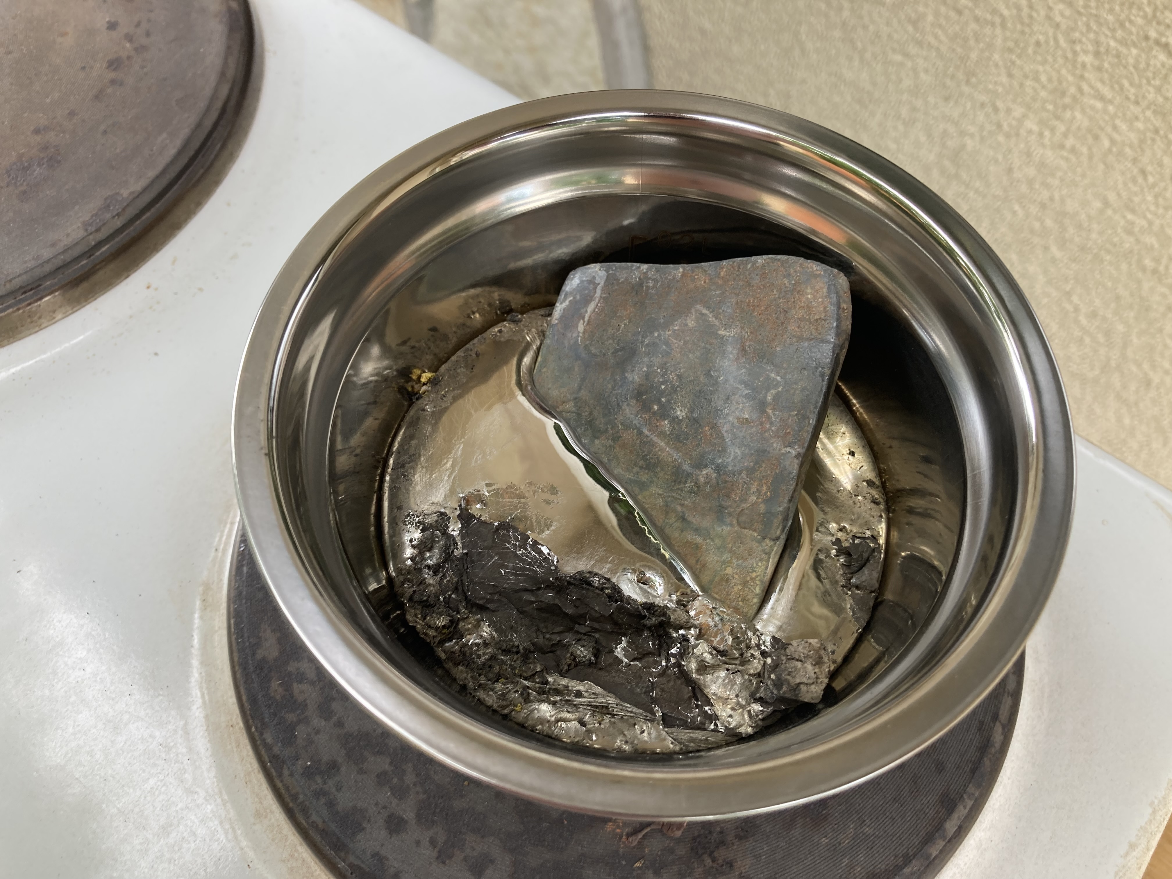

Éppen ezért én is a kertben, szabadlevegőn csináltam. És igyekeztem nem venni levegőt a műveletek közben a folyadék közvetlen közelében.
Ezt csak azért írtam le, mert manapság semmi sem biztos, egy szendvics csomagolására is rá kell néha írni, hogy ne edd meg.
Tábortűzön, vagy palackos gáztűzhelyen rotyogtattad az ólmot ?
Az Amerikai autók külső tükrébe is bele kell írni, hogy a tükörben lévő tükörkép kisebb, mint a tükrözött tárgy... :fekverohog:
A szomszéd napelemével.

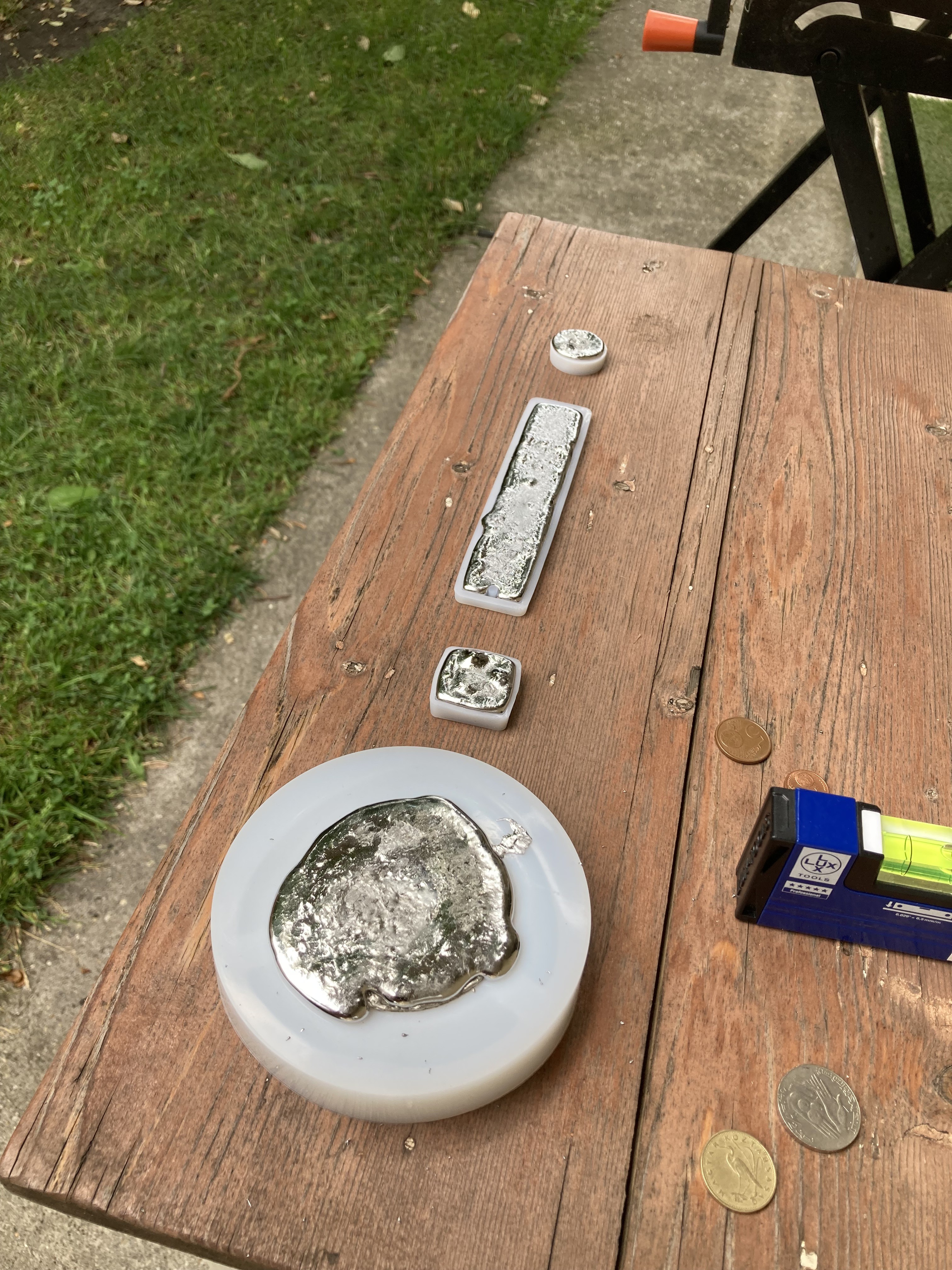

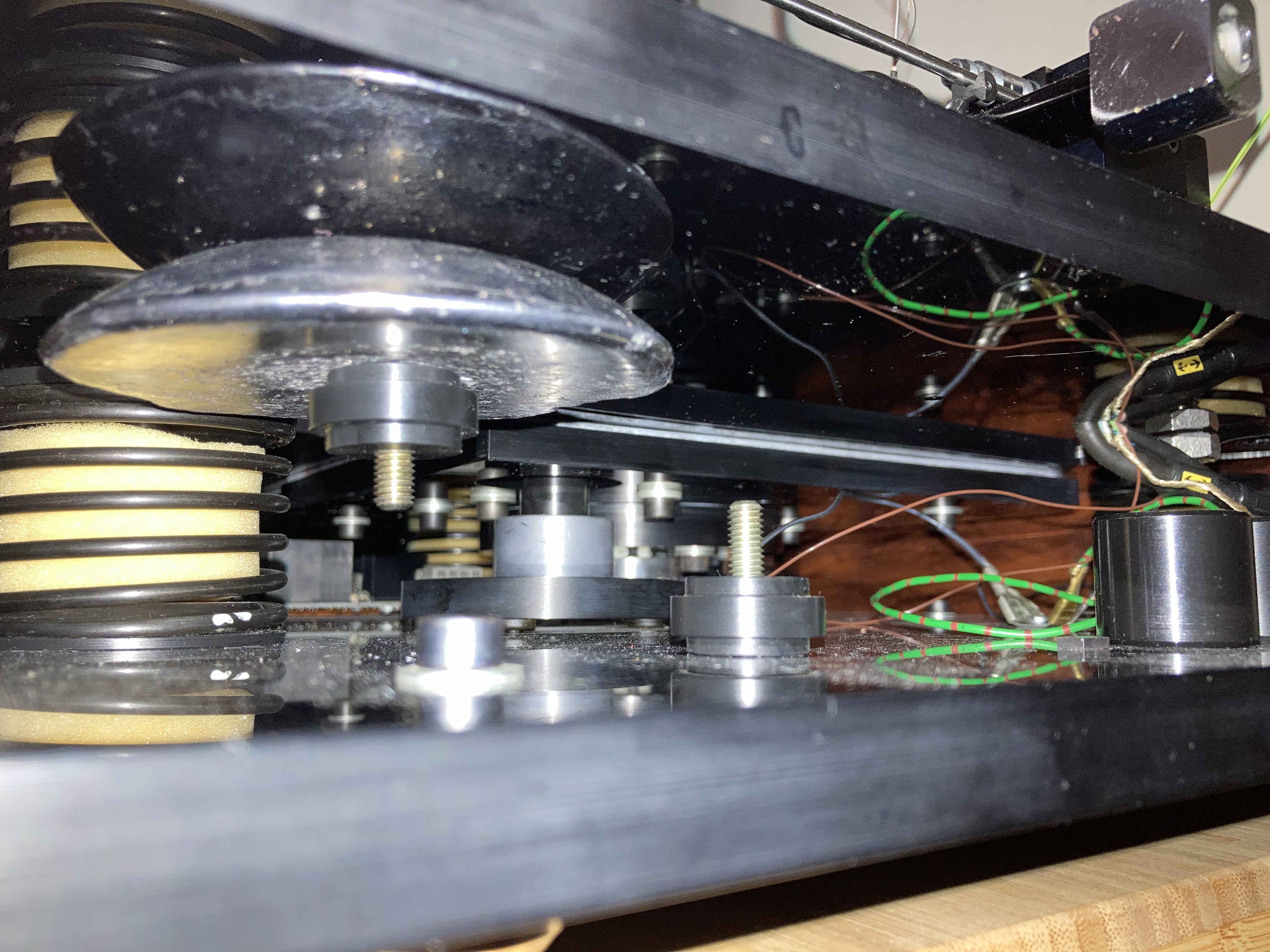

Kész a súly, be is szereltem a gépbe. Alig kellett állítani az eddigihez képest.
Azért öntöttem vékonyabb, lemezszerű formákat is, mert majd a karvég tetején lévő 7.5grammos gyurma+pénzérme szörnyűséget is ki fogom váltani egy darab ólommal. Bár oda lehetne csináltatni ezüst vagy aranytömböt is, semmi sincs kizárva.
Mindenesetre közérdekű közlemény, hogy az ólomöntögetés valóban tud veszélyes lenni. Addig nincs nagy baj, amig szilárd az ólom, de amikor már folyékony, akkor -mint minden folyadék- párolog is. Az ólom pedig önmagában is mérgező, de a vegyületei is. Így belélegezve is mérgező. Az idegrendszert roncsolja, ezenkívül ki sem ürül a szervezetből. Így az akut ólommérgezés tünetei mellett hosszútávú hatása is tud lenni.
http://saboaudio.eu

Ha a netnek hihetünk, a szilikon 275 fokig hőálló, az ólom olvadáspontja meg 327,5. Két kattintással megóvhattad volna magad attól, hogy a magad kárán tanulj. Amúgy elég veszélyes, amit művelsz, légy óvatos!
Hát nem túl kényelmes mindig egylevegővel fölözgetni/öntögetni, aztán csak 5méterrel odébb venni levegőt, az igaz. Dehát kellenek a súlyok. Meg is lettek:
http://saboaudio.eu
sutemenyx
Hozzászólások: 5372
Értékelés: 2912
Re: Lemezjátszó
Az már biztos, hogy szilikonformába nem lehet ólmot önteni, mert valami gázok törnek fel belőle és buborékos lesz az öntvény:
