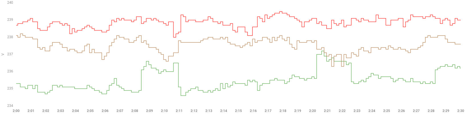

Nézd én nem tudom hogy mennyibe fáj most kiépíteni egy ilyen rendszert,de annak aki egy családi házban 10-12000ft-os villanyszámlát fizet havonta,annak nem hiszem hogy egy racionális döntés ebbe pénzt fektetni.Ha van egy elektromos autód akkor azt mondom hogy ok,van benne ráció,de így nem sok,szerintem.
A hifizés mennyire racionális tevékenység? Tipikusan olyan kérdések ezek, amiket nem csak megtérülési szempontok alapján érdemes vizsgálni.

A harvester ötletet köszönöm Aszpirinnak,lehet beszerzek egyet,már csak kíváncsiságból is.Egyelőre nem hallok semmi változást,remélem ez így is marad.
Téged most kevésbé érdekel, hogy mennyi és megéri-e a HMKE. Inkább csak az aggaszt, mennyivel emelkedik ezzel a napelemhez közeli fogyasztók feszültség szinusz torzítása, zaja. Mivel ezek nagy, nagyon nagy teljesítményű kapcsi tápok, ráadásul nem fogyasztók, hanem hálózatra vissza dolgoznak. Viszont termelt zaj/W-juk mégis alacsonyabb, mint az átlag 100W-os dugaszt tápoké, mert szigorúan követniük kell a közműhálózat feszültségét, néhány volttal rápakolnak feszültséget és áramot. A modernebb napelem inverterek fajlagosan már kevesebb zajt küldenek a hálózatra, mert egyre magasabb mintavételi frekivel kapcsolnak, kevesebb fojtó is elég nekik a kimenetükön. Tehát jóval 10kHz felett, de inkább közelebb a 100Khz-hez a zajuk. Magasabb frekis zaj hamarabb csillapodik a hálózaton.
Tájékoztatlak, a komplett telepített napelem beruházás manapság tisztán önerőből kb 500eFt/kWp 3kWp-20kWp között. 1kWp napelem éves átlagban Magyarországon termel 1100-1200kWh-t. Évi max 0.5% teljesítmény kapacitás csökkenéssel kell számolni öregedés okán. Ezzel 25-30évre előre megveszed az áram fogyasztásod, és függetlenedsz minden későbbi áram ártól. Ebbe most durván bekavart kedves kormányunk azzal, hogy 2024 utáni telepítéseknél végleg megszűnik az éves, de még a havi szaldó is. Azután már költségesebb a napelem beruházás, mert elveszik a nyári többlet termelés, vagy mellé kell építeni egy akkumulátor telepet.
Ha biztosra akarnál törekedni zajvédelemben, akkor gondolkozzál el PSaudio P10/P12/P15 beruházáson.

Napelem telepítés befolyásolhatja a hifi hangzását,van erről tapasztalat?A szomszédomnál épp most teszik fel ezeket az undormányokat,és pont arra az oszlopra kötik ahonnét hozzám is jön az áram.Kicsit tartok tőle,nyugtassatok meg. :D
Hogy mi a tököm értelme van most ezeket a f@szságokat felrakatni mikor se elektromos autó,meg se semmi nagyobb fogyasztó,az is jó kérdés lenne,de engem most nem ez érdekel,ha nem az amit kérdeztem.
Én nem tartom f@szságnak! Sőt! 8 éve van egy 2 kW-os rendszerem, és azóta nem fizetek áramszámlát...
Telepítéskor azt kértem a szerelőtől, hogy ne arra a fázisra kösse (3 van) a betáplálást amelyiken a zene van.

Még egy kérdés.Mennyire szakmai és egyértelmű egy ilyen keressük meg a legkevésbé zajos fázist kérés a villanyszerelői körökben?Csak azért hogy ne kelljen magyarázni hogy mit is akarok,és ne is nézzenek hülyének ha ezzel állok eléjük. :D A külön ösvény hasznát pl nagyon nem értették,de remélem ez már egy szakmaibb,és érthetőbb dolog.
Egyetlen képzett és vizsgázott villanyszerelő sem tart magánál torzítás mérőt, nem fogja érteni mi az, és főleg minek.
A nagy és ingyenes 2022évi választás előtt beharangozott napelem pályázatokban kizárólag háromfázisú napelem rendszerre lehetett pályázni. Persze, ha ingyenes akkor mindenki igyekezett nagy korábbi fogyasztást igazolni, tehát háromfázisút telepítenek manapság. Ha meg akarod saccolni a szomszédod max kWp teljesítményét, akkor a panelek számát megszorzod 350Wp-al, leggyakoribb átlagos teljesítmény. Persze már 400Wp-nál tartanak a 1,7m2 méretű paneleknél.
Én megszorzom,de attól még nem lesz zajtalanabb a fázisom,már ha most az lett,mert még az sem biztos,szóval a kérdés továbbra is kérdés marad,tehát az hogy ki tudná nekem ezt kimérni ha a viĺlanyszerelők erre nincsenek felkészülve?.Persze lehet csak kiálltom azt a farkast ami nincs is,de lehet nyugodtabban aludnék ha erre pont kerülne,és ránézne egy értő szaki a fázisokra valamikor.
Nálam tetőn pontosan 10éve működik 2,2kWp napelem, kínai inverterrel. 3kW alatt inkább egyfázisú invertereket telepítenek, kevéssel olcsóbb is mint azonos 3fázisú teljesítményű. Áramszolgáltató jobban szereti a 3fázisra termelőket. Bizony, az én inverterem bazi nagy villamos zajt termel, de szándékosan a hifim másik fázisról táplált. Nekem van néhány PSaudio Harvester, ami relatív zajmérésre kiváló, zajszűrésre már kevésbé. A napelemes fázisra dugva a harvester szinte folyamatosan világít-villog. A furcsa az, hogy amikor az inverter kb 5-10% teljesítményen termel, akkor a villamos zaj a legnagyobb, de amikor max csúcson, akkor villog harvester kb 10Hz-el. A másik és hifis fázison a harvester néha órákig semmit nem villant, néha 5-10másodoercenként egyet.
Köszi!Ezek szerint meg kell keresni a legkevésbé zajos fázist,és arra kötni a hifit.Ezzel eddig nem foglalkoztam mert nem éreztem hogy kellene,de majd keresek egy szakit aki kiméri azt a fázist ami a legmegfelelőbb.Most már kíváncsi vagyok arra hogy milyen eltérések vannak,lehetnek a fázisok közt,főleg így ezzel a napelemes baromsággal is megáldva.Már működik a cucc,egyelőre nem érzek változást,de ki tudja mi lesz ezután. gondolkodik.gif

Annyiban befolyásolhatja, hogy napelemekhez használt inverterek közül a legjobb minőségűek THD-ja is 2-3 % körül van, míg a normál MVM áramé általában bőven 1% alatt marad, tehát amikor a szomszéd éppen visszatáplál, akkor várhatóan "zajosabb" lesz nálad is a bejövő táp, ami készülékfüggően ronthat a hangon.
Ezt az 1% alatt? Ezt miből tetszett kiolvasni?
Ahol már max 1% a közműhálózat torzítása, ott már alig érdemes aktív, passzív szűrőt beiktatni, ami hoz is visz is.
Nálam a konnektorban hálózat torzítása soha nem volt még 3,0% alatt, ez is csak nyári kora hajnalban, amikor már nincs közvilágítás, nem mennek a környező házakban háztartási gépek, számítógépek, klímák sem mert még alig 18C fok van kint. Jellemző nálam nappal-este 4.0-4,5% torzítása 230V (jellemzően 235-240V) hálózaté.
Nálam jellemzően 1% alatt van, ügyfeleknél is szoktam nézni néha, előfordul a 3-4 % is, de jellemzően inkább jóval alatta marad. Nyilván ez körzetenként nagyon változó tud lenni, meg erősen függ a közelben lévő ipari nagyfogyasztóktól, vagy a szomszédok által használt zajos eszközöktől.
Egyébként az 1% környékén is van jótékony hatása a hálózati szűröknek.
Az én minimum 3% torzításom elsősorban a KÖF/KIF közműhálózati trafó vasban (is) spórolós méretezéséből származik, ami a szinusz csúcsoknál telítés -> vágás formában jelentkezik. Az utcai trafó itt a körzetben kb 25éves. Ennél is régebbi szép időkben nem volt jellemző ez a trafó vas spórolás, tehát ott emiatt nem képződik torzítás. De, ha ahol a régi trafókat cserélni kell, főleg kapacitás növelés okán, oda már modern és vasban (optimalizált) trafó kerül.
Ez a vas telítésből származó torzítás a villamos berendezések 99%-át nem zavarja, hifisek?? Olyan kategória nem létezik áramszolgáltatási normákban.
