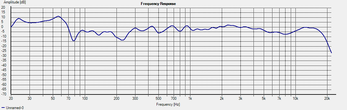

Igen,bemérve és akusztikailag csillapítva egy panelkomponens hiányzik még ,ami a napokban jön meg.A biztit hagytam volna utoljára ,ezért kérdezősködöm.

Az akusztika rendben van a szobádban? Be van mérve és az ajánlott korrekciókat elvégezted?
Én ezeket maxolnám ki a hifi tuning biztik előtt. :drum:

Mar minden megvolt de nem szeretnek hangszinszabalyzot hasznalni az elozo rendszeremben sem hasznaltam es a hangfal is ugyanazon a helyen all.
Csak belinkeltem a merest de nem szeretnek vitat generalni.
Az előző hangfal is basszreflex volt vagy esetleg zárt? Azzal szólt rendesen a szubtartomány? A mérés alapján azt mondom, hogy igen, teljesen jó 20 Hz-től az átvitel, mégha valóban kicsit sok is 70 Hz alatt, de ez lehet kedvező is, ízléstől, hangerőtől függően.

@Tottyi: Próbáltad már a Paradound P6-on lévő hangszínszabályzót? Lehet egy kicsi mély emelés segítene? Ha nem olyan a mély amilyet szeretnél, az szerintem a szobádon múlik leginkább. A cuccok nagyon is rendben vannak. Lehet érdemes lenne mérni és kipróbálni valamilyen DSP-s korrekciót, hátha az meghozza azt amit szeretnél.
Vannak olyan szobák, ahova lerakod "szemre" a hangfalakat és kb. tökéletesen szólnak a mélyek (is). Ehhez nagy szerencse kell, de létezik. Nyílván ez a hangfal-szoba-elhelyezéz-hallgatási pozíció szerencsés együttállása. Lehet nálad egy picit trükközni kell. Sok sikert! :napsut:

Teljes mertekben igazatok van. Ti tudjatok nalam hogyan szolnak a hangfalak. :napsut:
Bocsánat, én félreértettelek, azt hittem ironizálsz, hogy erőltetem itt a subokat... Ha a 150-es ATC-vel nem elég a mélytartomány, akkor nagyon valószínű, hogy egy akusztikai cipőben járunk. Nálam is bármekkora hangfal van, most pl. már egy éve egy monstrum JBL 250ti se, 36cm-es mélyei vannak, az egyik legjobb mélyeket tudja minden szempontból, amit valaha állódobozból hallottam, de még ezekhez is kell két 38cm-es zárt sub. Természetesen már régen be lett mérve a szoba, nem is egyszer, 60Hz-től meredeken esik, minden mélyet elszív, minden más szempontból viszont ideális. Egyébként a 250Ti-hez már majdnem nem kell, sőt, nagy hangerőn nem is kellene, de normál, vagy kis hangerőn már elnyelődik annyira, ami engem már zavar. Ha megszokja az ember, hogy legalul is ott vannak azok az információk, akkor az nagyon tud hiányozni, ha eltűnik. Meg ha egy lábdobnak annyi súlya van, mint egy pergőnek :D
Mérted, vagy méretted már a szobád?
Meg az azelotti hangfalammal volt bemerve de nemhinnem, hogy a szobaakusztikaval lenne gond a melyeket illetoen, aztan kitudja, hogy a mostani hangfal mit produkalna a mereseken. Allitolag a haver mikor hallgatta az elozoket akkor szerinte sok volt a mely de nem olyan 40Hz koruli hianyzik hanem ami alatta van mert a hatuljan van egy potmeter es az kb 40Hz korul kiemel +6 db-elt es az pl mar nemtetszik es bug ha azt feltekerem, onnet gondolom, hogy az alatte levo tartomany lett "kevesebb", vagy ilyennek kell lennie csak az elozohoz voltam hozzaszokva. gondolkodik.gif De meg csak egy eve van ez a hangfal, meg szoknom kell talan. :rolleyes:
