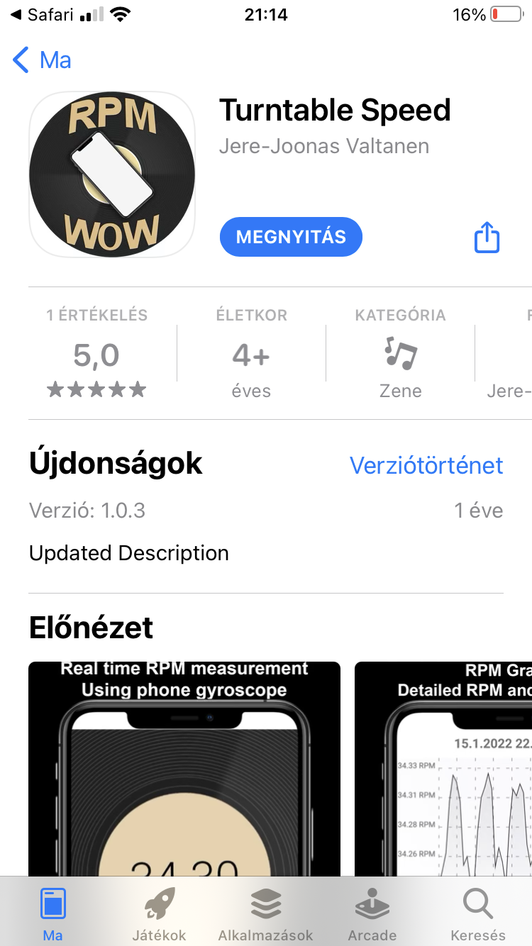

Idleres és DD tulajok is tehetnétek fel mérést. Kíváncsi vagyok melyik mit mutat. Ez az app:
Ez az applikáció nekem is le van töntve a telefonomra, használtam is már néhányszor, de szerintem pontos, korrekt mérést akkor tudnánk végezni vele, ha a telefonunk korong alakú lenne, lyukkal a közepén, hogy tökéletesen a lemeztányér közepére tudjuk helyezni.
Ahányszor megváltoztatom a telefonom helyét, helyzetét a lemeztányéron, annyiszor változik a mért érték.
A valódi egyenfutási érték feltehetően ennél pontosabb.
A telefonos applikációval való mérés nem pontos, de persze ugyanazon körülmények között, összehasonlításnak jó lehet. De ha már telefonnal mértek, érdemes egy ragasztószalagot tenni a tengelyhez, lehetőleg a legprecízebben beállítva központosságot.

Nekem egy másik app van. Én úgy mérek vele, hogy a tengely fölé egy ragasztógurigát rakok, arra megy középre a telefon. Ez így eléggé kiegyensúlyozott pozíció.
Ezt nagyon remélem, hogy így csinálja mindenki...bár nem minden Hifista műszaki ember is :D :D :D

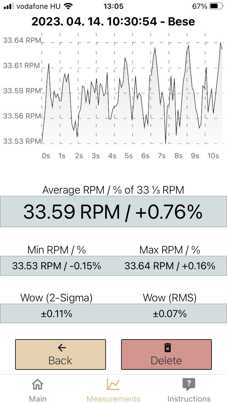

Mindegyik mérés az én telefonommal készült.
Na mi a megfejtés, mitől alakul ki mikrorezgés és ezzel torzítás? :D
http://saboaudio.eu

Még egy kis segítség, itt egy rosszul beálított Lurné mérése:
Nagyfekvenciás rezgés ezen sincs, csak imbolygás.

A piros gépen nincs mikrorezgés, pedig nem jobb ám a motor. Egy sima philips szinkronmotor hajtja. A mikrorezgés a rezgéscfrekvenciájától függően kvázi jittert okoz, és ezzel torzítást. Ennek a piros gépnek 0.5-1sec frekvenciájú a nyávogása. Ez már nem torzítást okoz, hanem effektív nyávogást. Ami azonban ha elég alacsony, akkor nem észrevehető.
Na miért jobb ez a piros gép, mint az előző az előző két szintén szíjas?

Nem jó úton jártok. Hogy az átlagsebesség eltér a 33.33-tól az tökmindegy, nem az az érdekes. Hanem a wow és annak a milyensége, hogy milyen frekvenciájú a sebességváltozás.
Nézzük a Bese féle piros gépet. Ez is külső motoros, cérnaszál az erőátviteli elem. Viszont függesztett csapágy van. Egy tengelyre rakott golyón ül a tányér. Eredmény:
Na mi a trükk?

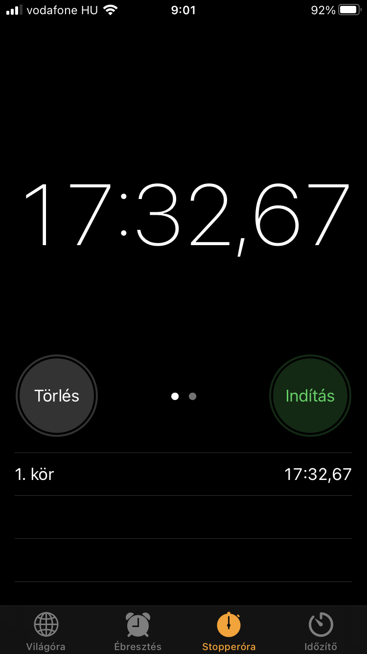

Bedobok témát, ha már lemezjátszó…
Szóval van a tányércsapágyazás kérdése. A minap gondoltam egyet, és leszedtem a Xerxes szíját, majd visszatettem a tányért, és egy negyed fordulat erejéig meglöktem kézzel.
17perc, 32másodpercig pörgött :)
Mondhatni igen jó a csapágyazás…legalábbis bizonyos szempontból.
Aztán ugyanígy meglökve megmértem, hogy milyen a forgás folyamatossága, ha nincs szíj:
Ebből látszik, hogy önmagában a csapágy szép folyamatosan forog. A lassulásban a dombokat az okozza, hogy kiegyenlitetlen a tányér, mivel rajta van a telefon.
