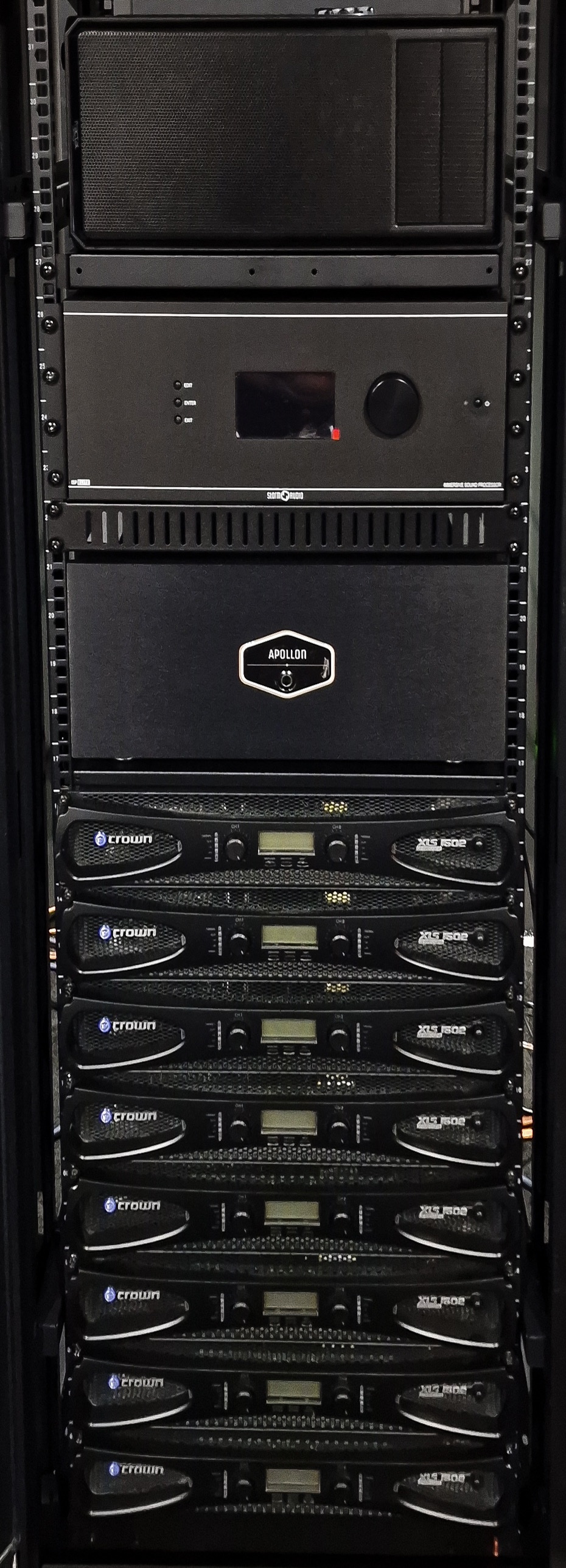

Múlt héten ldg81 fórumtársnál jártam, megnézni az átépített, megújult moziját.
Korábban már jártam nála pár alkalommal, így nagyjából figyelemmel kísértem a mozija evolúcióját. Viszont a legutolsó alkalom óta, amikor még Martin Logan hangsugárzók, Barco vetítő, 16:9-es vászon volt, szinte a teljes eszközpark kicserélődött. Szinte azért, mert a rendszer lelke, a Storm processzor már akkor is megvolt, ahogy a forrást jelentő htpc is maradt. Pár Crown XLS végfok is maradt a rendszerben, de itt lett markáns változás.
De ne szaladjunk előre, először magáról a szobáról írnék pár gondolatot, mert az is gyökeres változáson esett át. Míg korábban hagyományos vászon és az azt körülvevő frontoldal fogadott, most precízen megépített előtétfal vette át a helyét, egyforma LCR sugárzókkal és 2db mélynyomóval. Ebből adódóan a hagyományos vászonnak is mennie kellett, helyét egy, gyakorlatilag faltól-falig érő, 21:9-es, szőtt AT vászon foglalta el. Mit mondjak, lenyűgöző az ennyire teljes frontfal szélességet betöltő vászon.
Korábban csak az atmos sugárzók voltak beépítve a kazettás mennyezetbe, a 4db surround nem. Most ez is megváltozott, ugyanis a házigazda oszlopokat épített nekik és abba tüntette el őket. Jelenleg 3db fotel tölti be az ülőalkalmatosság szerepét, korábban ez is más volt, egy kanapáé személyében. Az egy sor fotel mögött még elég sok hely maradt, ami nem is baj, mert az akusztikának is jó, meg mert itt kapott helyet egy rack szekrény, ami szintén kicserélődött, a korábbi kisebb helyett. A rack mellett jobbról és balról, a szoba 1/4-ed pontjainál helyezkedik el még 2db 18-as mélynyomó(elől, az előtétfalban hasonló elhelyezéssel van még ilyen 2, de azok kisebb mélységűek, olyanok, mint az LCR-ek).
És, hogy mik váltották az ML sugárzókat?
Nem nehéz kitalálni, hogy Pro cuccok.
A sokak által lesajnált, de talán többek által dícsért K.C.S. márka hangfalai kerültek beépítésre. 1500-as LCR-ek, 8db SR-10-es surround, és ugye 4db sub.
A vetítőről még nem ejtettem szót, ami a Barco után egy Christie vetítő lett. Ami külön pozitívum, hogy ez az előddel szemben már nem a szobában foglal helyet, hanem a szomszédos helyiségből lövi a képet, a vászonra, így minimalizálva a zajt amit egy ilyen nagy gép tud kelteni.
A vetítőnek ez az elhelyezési opciója viszont csak úgy tudott létrejönni, hogy az egész szobának az elrendezését meg kellett fordítani, a régihez képest. Szóval, most a vászon, a korábbi hátsó falra került. Nagy pacsi a tulajnak, hogy a képméret maximalizálása miatt és a hang csökkentése érdekében meglépte, ezt a nem kis macerával járó procedúrát.
Az elején említettem, hogy a végfok szekció javarészt Crown XLS-ekre épül, ez egészült ki egy 3 csatornás Apollon Audio végfokkal, ami az LCR-ek megszólatatásáért felelős.
Ennyit az előzményekről és a mozi bemutatásáról, most jöjjenek a tapasztalataim.
A szobába betoppanva egyből elismerést vált ki az emberből a szoba méreteihez képest kimaxolt vászon. Második csettintést meg az, hogy az említett vásznon és a foteleken kívül csak a hátul elhelyezkedő rack, ami látható, minden egyébb diszkréten el van rejtve. Nekem ez az, ami igazán mozissá tesz egy szobát, szóval én már itt lelkendeztem. A falakon van pár akusztikai elem, ami megtöri szépen az egyszerű falakat, ez is nagyon ízléses.
Miután helyet foglaltunk bele is csaptunk a közepébe, a jól ismert demók követték egymást. JW3, Everest, Bloodshot, Transformers5. Valamint egy friss film, a Dungeons& Dragons film végi zúzása. Egy kis Metallica is befigyelt, de zenék fele nem akartam elmenni. A végén RPO autós versenyét még megnéztem, aztán be is fejeztük a demót.
A kép eszement jó, hiába csak fullHD, a felbontás. A Sony és a JVC 4K-s masinái, ilyen képminőséget, élességet, fényerőt nem igazán tudnak. Gtz380 már igen, de az egy ház ára. Persze majd tuti megjön valaki, aki veri majd a mellét, hogy de a kontraszt. Hiába teszi, ez egy nagyon kevés komprommiszumot nyujtó vetítő.
A hangról is csak pozitívan tudok nyilatkozni. Minden a helyén volt. Részletesség, térhatás, buborék érzet, hatalmas dinamika, ami nagy hangerőn se esik össze. Sőt, a hangerő emelésével csak az előnyök növekednek, minden féle gyengeség nélkül. A beszéd érthetősége, tisztasága is első osztályú, az Apollon szépen teszi a dolgát. Külön említést érdemel a mélykezelés. A Storm már az új Dirac ART-al lett bekalibrálva és nagyon meggyőzően működik. Gyors, feszes és ütős a mély, elementáris erővel, de mégse túlzóan.
Számomra ez a mozi is benne van a fórum, top 3 mozijában, minden elismerésem a fórumtársnak, mind a mozi ügyes és szép kivitelezéséért, mind a technika precíz beállításáért. Köszönöm a meghívást, nagy élmény volt.

Re: Pro Cinema az otthonunkban

Akkor az én szubjektív véleményem KCS tulajként az, hogy elenyésző a difi a két márka között.
Személyes tapasztalatom nincs az 1800-as KCS-vel, a kisebb tesóját az 1500-at hallottam sokszor, valamint nekem 2001-es van itthon évek óta. A JBL C-211-et Hiccusznál hallottam pár alkalommal, hasonló elektronikákkal, mint nálam.
Hasonló a hangkaraktere mindkét márkának, a JBL nekem kissé magasba húzósabb, de ettől még nagyon is jó produkciót nyújt.
JBL-t nehezebb használtan, olcsó áron beszerezni, bát lehet most már a KCS-t sem könnyebb.
Ha a KCS mellett döntesz, akkor azért lehet nem erőltetném a surroundnak az sr-12-t. A 10-es is már brutál nagy méretű. Valamint azt is megfontolnám, hogy sub eseten a szimpla 18-as verziót erőltetném, a dupla helyett. A szobád mérete nem túl hatalmas és gondolom ilyen sugárzóknál előtétfalban gondolkozol. Nem mindegy, hogy kisebb, mint 50 centi helyet foglal el ez, vagy több mint 70-et.
Hallgatózásban annyit tudok segíteni, hogy a sajátomat meg tudom mutatni. 150km-re vagyok tőled, szerintem egy demot megérne a távolság, talán segítene irányba tenni.
Pesten és környékén, hasonló távolságokra is van KCS szett és JBL is, de persze a tulajok nevében nem beszélhetek. De, ahogy ismerem őket, biztos segítenének, ha szeretnéd.
Első körben ennyi

Jövőre már tényleg meg kell csinálnom a külön mozi/zene szobát (3.7 m . 5.8 m . 2.4 m) mert ezidáig sajnos közbejött jó pár nem szuper dolog...
Sajnos azóta elszálltak az árak...
Két mozis nevet néztem ki már egy jó ideje az egyik a JBL a másik pedig a KCS ami egy kicsit olcsóbb.
A dobozok/csatornák száma 7.2 vagy 7.2.4
JBL
LCR 211
Surround 9300
Sub 2 darab 4642A
(Atmos nem olyan fontos de ha meglépném akkor oda a 8320 menne)
KCS
LCR S 1800
Surround SR 12
Sub 2 darab C 218
(Atmos nem olyan fontos de ha meglépném akkor oda a SR 27 menne)
Szinte mindent elolvastam itt ezen a fórumon de így is nehéz a döntés és meghallgatásra nincs módom sajnos...
Nem hajtom a különleges részletgazdag hangzást de azért kapjak egy jó mozis és egy jó Klubos és diszkós hangzást ha zenét hallgatok...koncertet nem írom ide mert a szabadtéri más világ...
Esetleg kaphatnék segítséget illetve tanácsokat az ittlévő hozzáértő emberektől?
Köszönöm szépen!
Tisztelettel,
Rudolf

Par gondolat bennem is megfogalmazodott a latogatas alkalmaval de en inkabb csak a latottakra ternek ki.
Barco Freya plus nativ 4K rgb lezer projektor, hazigazda altal tuningolt objektivvel elenk tart 6500:1 on/off kontrasztot es 1000:1 ANSI kontraszt mellett 175 nit-et (51fl). En egy kisse kritikusabb szemmel figyeltem a vetitett kepet, 6m vizszintes vaszonszelessegre nem egyszeru dolog egy 1” koruli DMD kepet felnagyitani, teljesen mas tarul elenk mint amit varnank ennyi penzert de nem lehet ra rosszat mondani. A kepen nem fedeztem fel kromatikus aberaciot, konvergenciat sem eletlenseget. Tokeletesen volt beallitva a konvergencia is a motoros vezerlessel.
Masik gep egy Christie 3chipes rgb lezer rezegtetett 4k gep. Erdekes ,hogy nem lattam felbontasbeli kulonbseget a rezegtetes hatranyara. 200nit(58fl) amire kalibralva volt, szinten tuningolt objektivvel 10000:1 on/off kontraszt amit prezentalt. Szinter lefedetseg mindket DLP projektornal 90% BT2020. En ennel a tipusnal mar lattam az aberaciot, beszeltem a hazigazdaval errol a jelensegrol es o is raerositett arra a gyanumra h az objektiv limitalja ekkora feluleten mar ezeket a vetitoket.
Mindket geppel megneztunk jo par jelenetet, remekul teljesitettek. Dinamikus, jo mozgasmegjelenites es gyonyoru szinek jellemeztek a latottakat. Tone mappingot madVR Envy szolgaltatta ami mellett egy epitett HTPC is hadrendbe volt egy idoben allitva.
A led fal ami nativ 5K pixelnyi megvalositasban lett felepitve a hazigazda fo profilja. Sajat kivitelezes eredmenye amit lathattunk. Nehez megfogalmazni es leirni a latottakat!! Teljesen egymastol fuggetlen pixelvezerles, mukodesi elve mint egy oled. Elessegben ahhoz tudnam hasonlitani mint ha egy 4k monitor ele beulsz 0,8-as nezesi tavolsagba. BRUTALISAN lepipalta a vetitoket mindenben! Ilyent meg nem lattam! Ekkora feluleten ami 15m2 nincs mas alternativa ha a tokeletes kepet keressuk hacsak nem a penztartca szabja meg a lehetosegeket. Nem olcso mulatsag, 250000€ a ledfal es 50000€ a vezerlo amivel hajtottak. Sokat beszelgettem Andyvel a koncepcio es a kivitelezes minimalis mereterol mivel ha belegondolunk h a led mondjuk 1mm2, akkor hamar kijon hogy a minimalis instalacios kep szelesseg 4k eseten 4,1m szelesseget jelent. Megnyugtatott hogy van nekik kisebb leddekkel szerelt is, igy a minimalis telepitheto kepszelesseg 4k eseten nagyjabol 3,6m. Kertem ,hogy ha van ra mod vegye vissza a fal fenyeseget a projektorok szintjere, kicst visszavette de mondta h annyira nem tudja, igy 400nit volt az ahol legtobbet neztuk. Parszor volt 600nit is par jelenet erejeig es egyszer par masodpercig 1000nit.
Ennek a megjelenitonek teljesen mind1 volt mekkora fenyerovel mukodtettek, a fekete az korom fekete volt. Projektoroknak annyira nem allt jol 200nit kornyeke ezen a teren ha sotetebb jelenetrol volt szo, nem volt bekapcsolva dinamikus lezervezerles mivel az hazavagja a madVR ToneMappingot. Fekete szint atlagosnak mondhato volt a dlp gepek vilagaban.
Meg mielott valaki itt elkezdene, hogy bezzeg a sony… emlitette Andy hogy a GTZ380 kepe nezhetetlen ekkora vaszonfeluleten es nem a fenyero vegett!

A mozi előtt helyezkedik el a technikai terem, 3 darab rack szekrénnyel. A készülékek katonás rendben sorakoznak. Egyedül talán az ezüst színű Trinnov Altitude ami kicsit kilógott a sorból, de az is csak a színe miatt. Az oldalfalakon ledes moziplakátok, a mennyezeten éppen talán csillagos égbolt díszelgett. A tartalom egy gombnyomásra változtatható mindegyik panelen… cool.

2 rendszer van a szobában. Ascendo és MAG Cinema egyedi gyártásban
Trinnov proci, Ascendo végfokok, crown, madvr
6 méter széles vászon, 3 vetítővel a fedélzeten.
Christie 4K25RGB Andy objektiv tuninggal
Barco Njord Andy tuninggal
Led fal
felsorolni is nehézkes lenne... meg kell várni, amíg lesz valami bemutató videó.

- 22.6.6 Soundsystem (Mag Cinema/Audio + Custom System) Aktiv ; 2 Bass LFE System ; 6fach + Zusatzbass Centerberstückung
- Zusatz Infra Subwoofer in den Podesten (24 Zoll)
- Trinnov 32 Iger Vorstufe (inkl. 64 Kanäle Zusatz) ; diverse Crown XTI 4 + 6000 Endstufen ; Powersoft Endstufen ; STA Endstufen
- Steuerung Crestron + Media und Spiele Performance PC ; extra CMS Server PC ; extra 2D und 3D Filmserver
- 2x LED 10K Scaler/Processor ; DTM Videoprozessor ENVY + LUmagen ; Crestron Kreutzschiene
- 600 x 242 cm CS LED Screen (max 900 Nit Helligkeit ; 18 Bit Graustufen ; HDR und 3D fähig) Pixel Pitch 1,2 mm ; nativ 4800 x 1920 Pixel
- 600 x 250 cm CS AT Tension Leinwand motorisch ; inkl. motorische Seitenmaskierungen
- 3 Chip DLP Profi Projektor RGB Laser von Christie mit ca. 25 - 30.000 Ansilumen (mit Custom Kontrast Tuning)
- Zusatz LED Flächen an den Seiten (Pixelpitch 2,5 mm) 12 Flächen ges. ca. 14 qm
- Zusatz LED akustisch Transparent Flächen an der Decke (Pixelpitch 3,3/6,6 mm) 16 Flächen ges. ca. 16 qm
- Digital direkt LED Tubes RGBW ca. 140 lfm
- Weitere indirekt LED Streifen (RGBWCCT) ca. 100 lfm
- Mini LED Fluter ca. 40 Stück für die indirekte Lautsprecher Beleuchtung
- Beleuchtete Akustikmodule mit digital bedrucktem Akustikstoff (Rückwand) von ca. 26 qm ges. Größe (+ schwarzer Dualstoffbespannung)
- Linear Schiebetürfunktion (elektrisch) für 2x Schiebetüren im Rückwandmotiv für den Durchlass der Projektion(nen)
- 6 Stück Custom Dual LED Lampen mit akustischer Funktion (in 80/100/120 cm Durchmesser...RUNDE Ausführung)
- Zusatz Frontpodest in Curved inkl. Akustik Dämmung (für LS) ; inkl. Integration Digital angesteuerten Onyx Naturstein ; zzgl. elekt. Maskierung
- Extra Stromzufuhr 100 A Anschluss ; Absicherungen erfolgt über RDC "all sensitiv" FI Sicherungen
- Steuergstechnik ist auf 3-4 Stück je 2m hohen Serverschränken eingebaut
