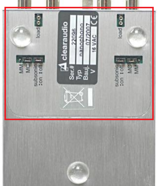

Üdv!
Segítséget kérek Clearaudio nano (sima nano nem V2!) phono erősítő szétszedéséhez, mert meghibásodott....
Elméletileg, a képen pirossal keretezett lapocskát kell eltávolítani. Van erre megfelelő módszer, de mielőtt ebbe belemegyünk, azt szeretném kérdezni, hogy miért szeretnéd szétszedni? Mi a probléma?
Kontakthibával indult majd teljes némaságba burkolózott a szerkezet. A tápból ~16V kijön, mérhető.

Hozzászólások: 4966
Értékelés: 2160
Re: Sztereó erősitők
Hozzászólás Szerző: Voyager »
Deenoo írta:
2023.03.03., pén. 11:39
Üdv!

Deenoo írta:
2023.03.03., pén. 19:22
Csak a V2-nél látszanak a csavarok ahol szét lehet szedni . . .
Hát úgy biztosan könnyebb. :D Erre nem gondoltam.

pali923 írta:
2023.03.03., pén. 17:32
Segítséget kérek Clearaudio nano (sima nano nem V2!) phono erősítő szétszedéséhez, mert meghibásodott. Nem látni az alján/oldalán csavar/csavarhelyet, a matrica alatt sem. Netán összeragasztották?
Ez itt a V2-ről szól, de így ránézésre a felépítésük erősen hasonlít:
https://forums.stevehoffman.tv/threads/ ... t.1125602/

Rock60 írta:
2023.03.03., pén. 14:14
Lábak alatt nincsen csavarfej ?
Nincs :( Áttetszőek a lábak, látszana is

Hozzászólások: 5226
Értékelés: 1507
Hozzászólás Szerző: Rock60 »

Hozzászólások: 314
Csatlakozott: 2017.12.24., vas. 08:27
Értékelés: 40
Hozzászólás Szerző: Deenoo »
Üdv!
