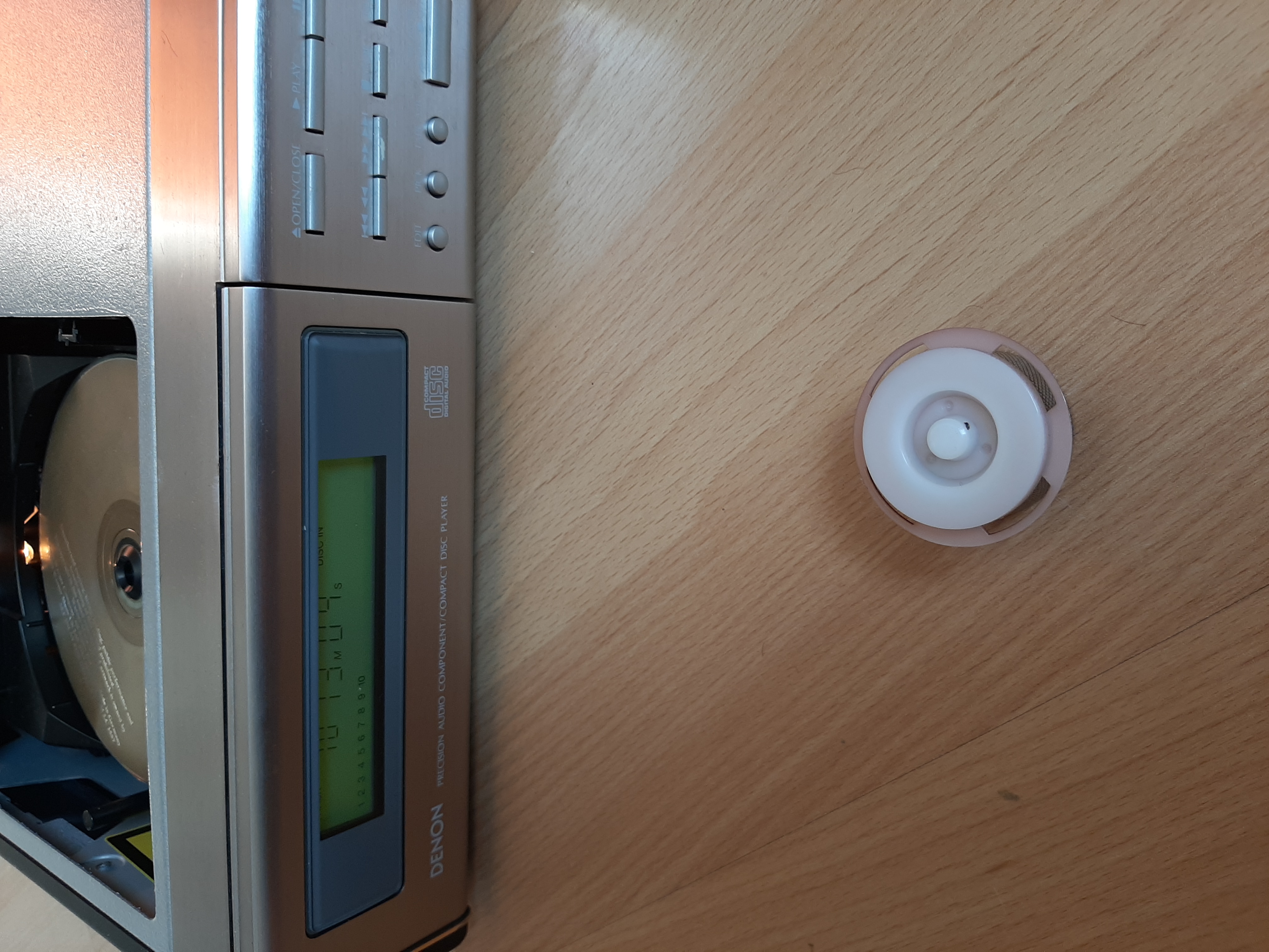

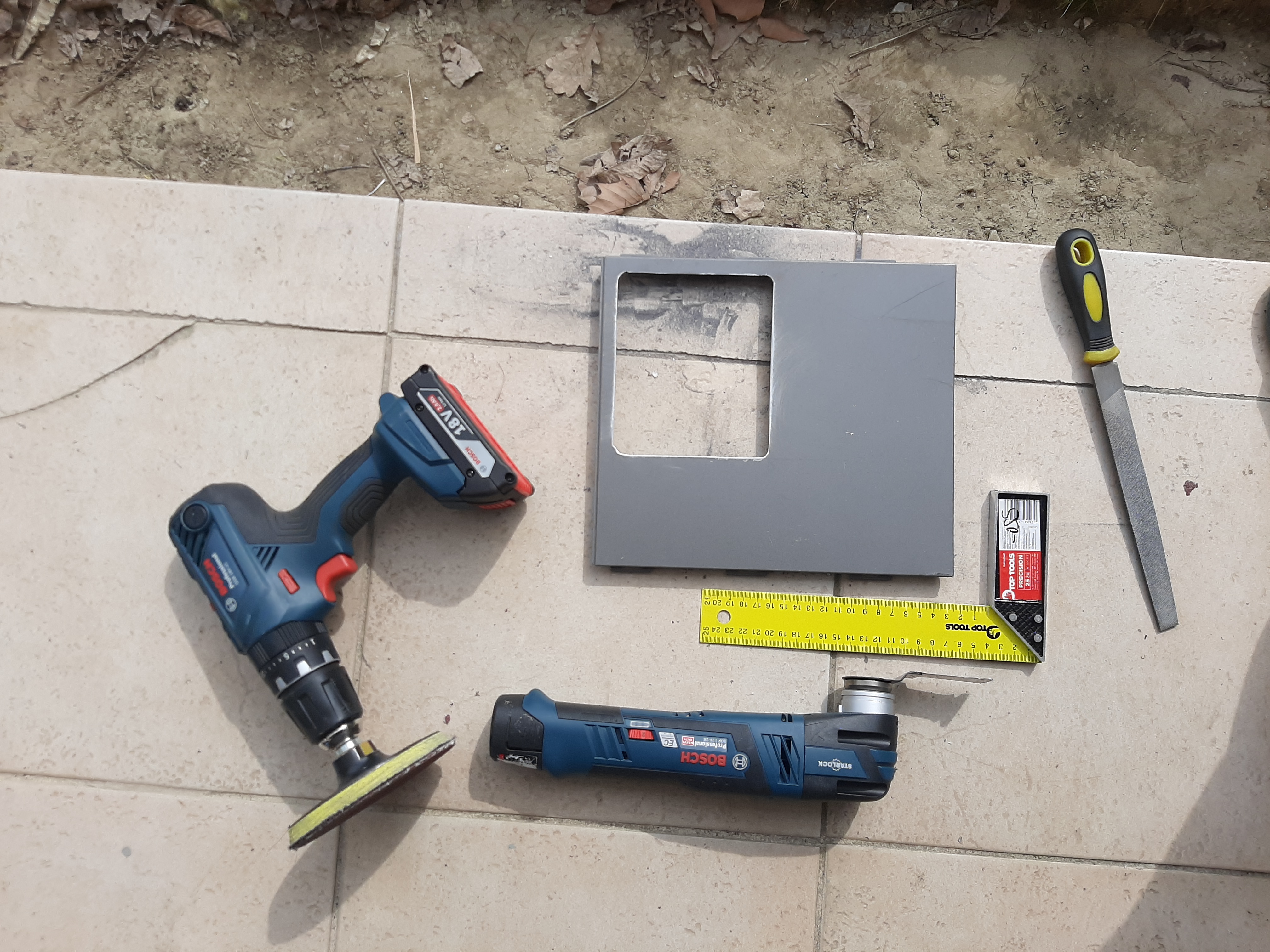

Ha csak egy ékszíjról van szó, ami mondjuk nem vagy nehezen beszerezhető, illetve szívünknek kedves de nem méregdrága cd játszóról van szó...
...alternatívaként ajánlanám a barkácsoló kedvűeknek felűltöltősre való átalakítást. Nem kell hozzá nagy pénz és mérnöki végzettség sem. Van néhány apróság amire ügyelni kell, de valójában minden magától értetődik.
Szép munka!
