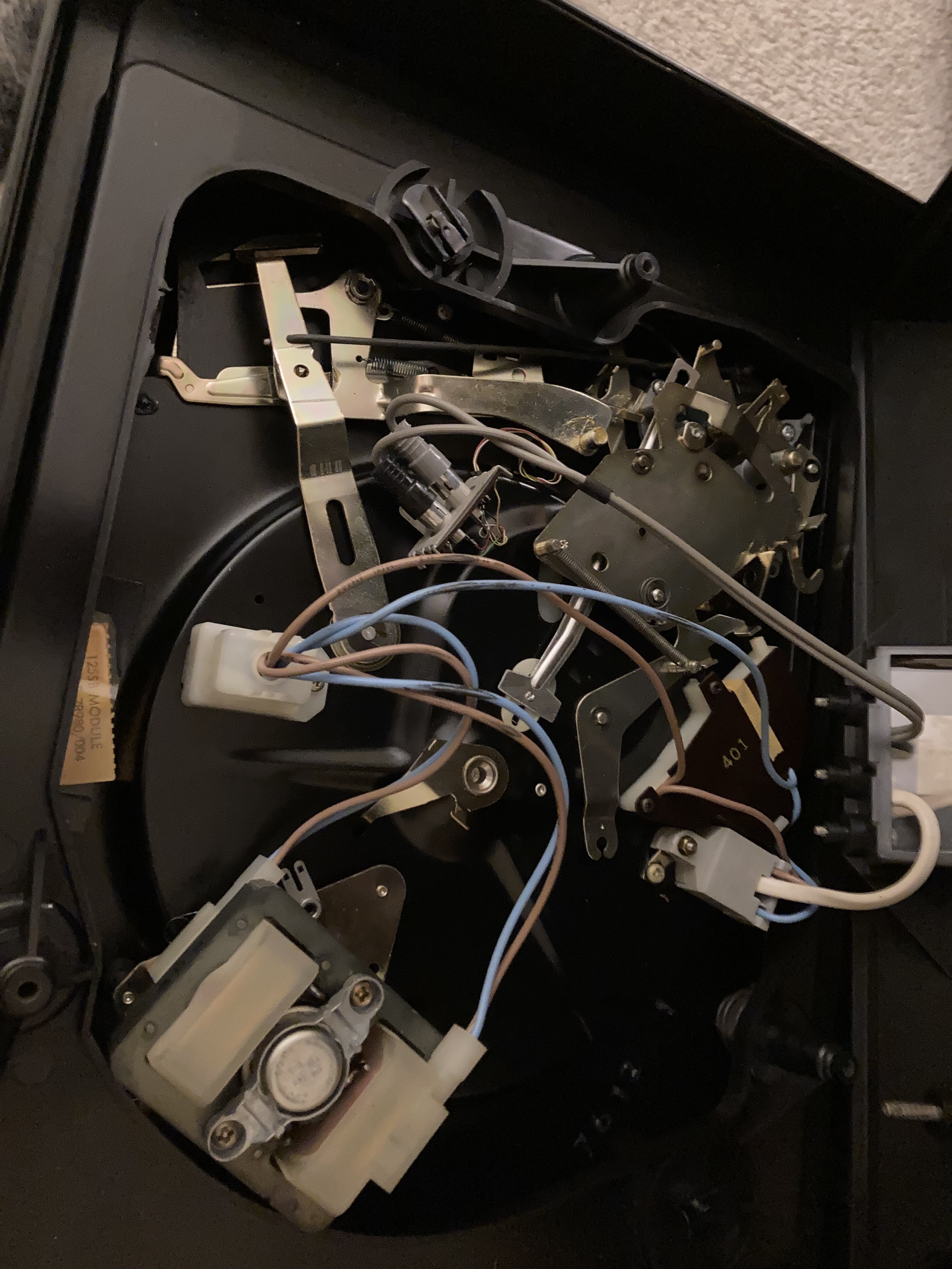

Szíjhajtású gép lévén nem tett neki jót, hogy állt az elmúlt 5évben, először elég jól hallhatóan nyávogott minden körben egyet, de aztán egy óra elteltével egész jó volt már. Szerencsére azért gondoskodott róla a gép, hogy nekiállhassak szerelni, másfél-két óra után szétesett a motor és elkezdett csörömpölni. Még jó, hogy nem voltam itthon, különben biztos megijedek. :D
Szétszedtem, és kiderült, hogy a nem túl khm minőségi, “ragasztott” forgórészes motorban a centírozógyűrű vált le a forgórészről. Szerencsére be volt jelölve, hogy hogyan kell állnia, így vissza tudtam ragasztani. Valószínűleg nem olyan pontos a tömegeloszlás, mint előtte, dehát ez van, legalább működik.
51FCA05E-EDA4-4FC8-99A5-D3C6310C342E.jpegC2D6DC02-36AE-412A-815B-43D5327D7F65.jpegFFE44B68-2294-4665-AD79-B7A0D741C3F6.jpegA35AB913-1A35-4D7C-B24C-D968660C7A27.jpeg

Végülis volt “kéznél” egy alsó kategóriás Garrard 125SB, benne egy Shure MM hangszedővel, és épp nálam van BlackGate-ezés céljából egy Shure SE-20 phono előerősítő is:
