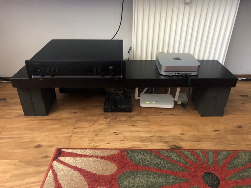

1. Sugas mikor csak a hangfal van bekapcsolva. Ez ilyen masnal is.
2. Hangosabb sugas ha a Parasound-ot is bekapcsolom.
3. Kattogas/pattogas kb fel masodpercenkent, foleg a kozepsugarzoban hallani, ha kozelebb nyomom a Parasoundot a
kabelokhoz, elosztohoz.
4. Pattan egyet amikor kikapcsolom a hangfalakat. Ez ilyen ezt mar irtak.
Winkler kollégánál tejesít szolgálatot egy P6
Asszem Ő nem panaszkodott pattogásra.
De neki nem ATC a végfoka.
Mondjuk én nehezen viselném ezt a fajta folyamatos pattogást.
Ha van még hosszabb xlr-ed vagy több fűzd egybe és tedd az Parasoundot még messzebb.
Ha ugyis csinálja akkor kukázd😀
Ha elhuzom olyan 20 centit a Parasoundot elore akkor mar nem hallhato a folyamatos pattogas de azt is csak par centirol lehet hallani. Egyenlore el van huzva a kabelcseret meg majd kesobb.

Nem inkább a kisszintű vagyis az xlr kábelen kúszik be a zaj?
A P6 emlékeim szerint kapcsitápos.
De kb. az lenne a lényege a szimmetrikus jelvezetésnek,hogy minél kevesebb zajt szedjen össze...
Hmm
Fura
En is ugy vettem eszre mert mikor kibogoztam a tobbi kabel kozul es mellettuk helyeztem el akkor mar nem annyira volt hallhato a pattogas, mar csak az lenne a kerdes, hogy honnet szedi ossze.
Egyebkent egy olcso 37 euros xlr kabel-rol van szo.

tottyi írta:
2022.06.29., szer. 08:30
Hello, ez az ATC tenyleg egy muszer, meg nem is szol a zene de mar jelzi, hogy valami nincs rendben. Nalam olyan dolog van, hogy ha bekapcsolom az ATC-et es meg az xlr sincs csatlakoztatva akkor ha kozel teszem a fulemet a magassugarzohoz akkor sugast lehet hallani ez akkor fokozodik (joval hangosabb a sugas) mikor bekapcsolom az eloerositot es igy hangosabban sug, persze ezt kb 10 centirol mar nem lehet hallani na de, eddig az xlr kabelok kozelebb voltak a halozati kabelekhez meg az elosztohoz vagy maga a Parasound is mintha halkisabb lenne ezek kabelek kozelsegere mert ha hatrebb tolom akkor a hangszorokbol es foleg a bal hangszorobol fel masodperces kattogas hallatszik (jobban a kozep sugarzobol hallani), persze nagyon kozel kell tenni a fulet, hogy ezt hallani lehessen. Most kicsit szetebb huzkaltam a kabeleket es az eloerositot is kicsit el huztam az elosztotol vagy a tobbi kabeltol, igy most a kattogas megszunt vagy legalabb is en mar nem hallom de a sugas a tovabbra is megmaradt.
Kerdes, ha jobb szigetelt kabelokat beraknek az segitene a problemamon vagy egy olyan elosztot kene beraknom amiben van aktiv vagy passziv szuro, hogy a sugas is megszunjon?
Gondolom a hangnak is sokat segitene, hogy ha nem lenne megszorva a halozat ilyan zajokkal.
Az av butor nem vegleges, ez egy ideiglenes megoldas. :)
A radiatort is majd megprobalom elintezni, hogy leszedjek, valahogy. gondolkodik.gif
Szerintem ne foglalkozz azzal minimalis kis zajjal. Nagyon jo doboz! Tessek “rongyosra”hallgatni :guitar:

Joc írta:
2022.06.29., szer. 08:59
ATC
Aktív rendszereknél természetes, hogy hallasz egy minimális zajt akkor is, ha nem kap jelet a hangsugárzó. Amúgy lehet a router közelsége sem tesz jót, ha be van kapcsolva a wifije, az megszór mindent maga körül nagyfrekis zajjal.
Koszonom, este kiprobalom.

Re: ATC hangsugárzók
Hozzászólás Szerző: Joc »
