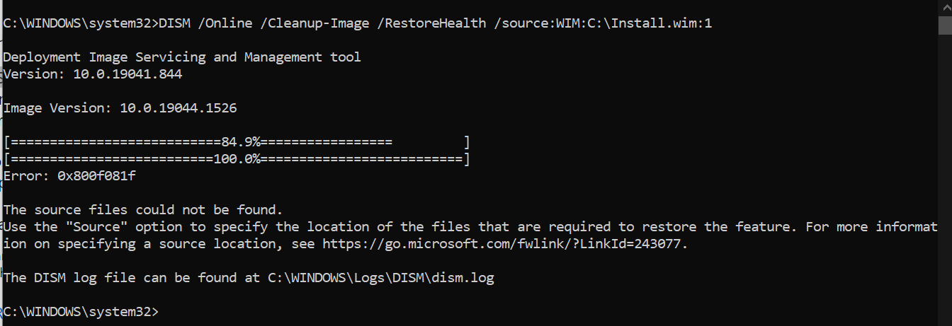

RestoreHealth-szel tovabb probalkoztam:
lehet a fenti parancsorban valamit rosszul csinaltam ?
ugye igy adtam meg: DISM /Online /Cleanup-Image /RestoreHealth /source:WIM:C:\Install.wim:1
de lehet igy kellene ? DISM /Online /Cleanup-Image /RestoreHealth /source:WIM:C:\Sources\Install.wim:1
...kipróbálom evvel is, bar az elsövel siman csinal valamit, csak 62.3%-nal hosszu idöre megáll, majd folytatja es vegen hibajelzese, hogy nem tudta source file-t megtalalni
mindkettöre ugyanaz a gond:
javaslat ?

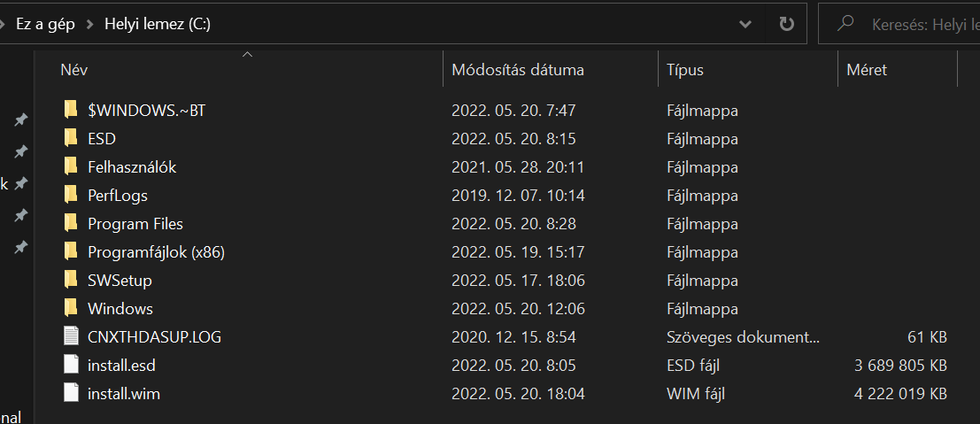

1) letöltöttem install.esd file-t
2) ez alapjan megkerestem, hogy szerintem index 5 vonatkozik ra, mert:
és
illetve
3) ez alapjan a fenti link szerinti dism /export-image /SourceImageFile:install.esd /SourceIndex:5 /DestinationImageFile:install.wim /Compress:max /CheckIntegrity paranccsal csinaltam install.wim -et
4) majd a fenti link szerint ertelmezett, aktualizalt (esetleg rosszul ???) paranccsal probaltam, de ennek is "source files could not be found" lett a vége:

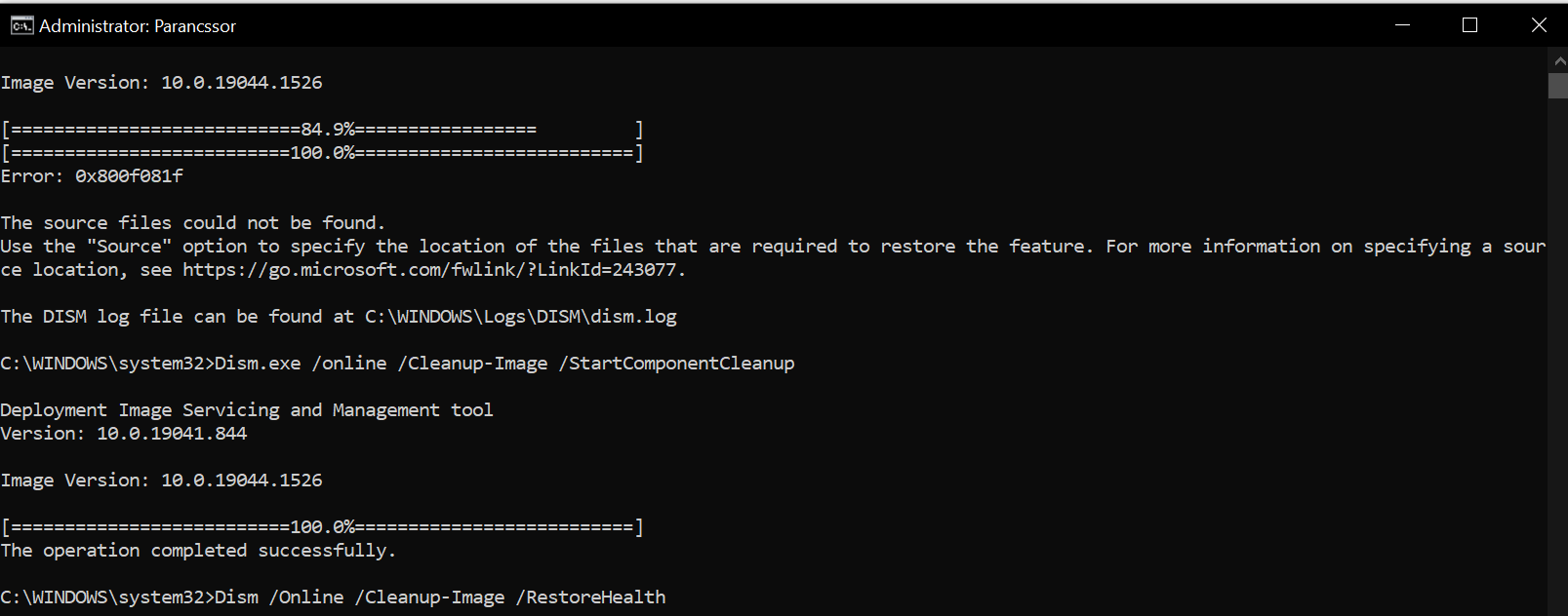

a lentire pedig itt: https://answers.microsoft.com/en-us/win ... %26%5D.log
ez a javaslat:
try these steps:
1. Type Dism.exe /online /Cleanup-Image /StartComponentCleanup and press Enter in elevated command prompt.
2. Then you can retry running Dism /Online /Cleanup-Image /RestoreHealth command
az 1. megvan hiba nelkül:
de a RestoreHealth tovabbra is az elzö hibat jelzi:

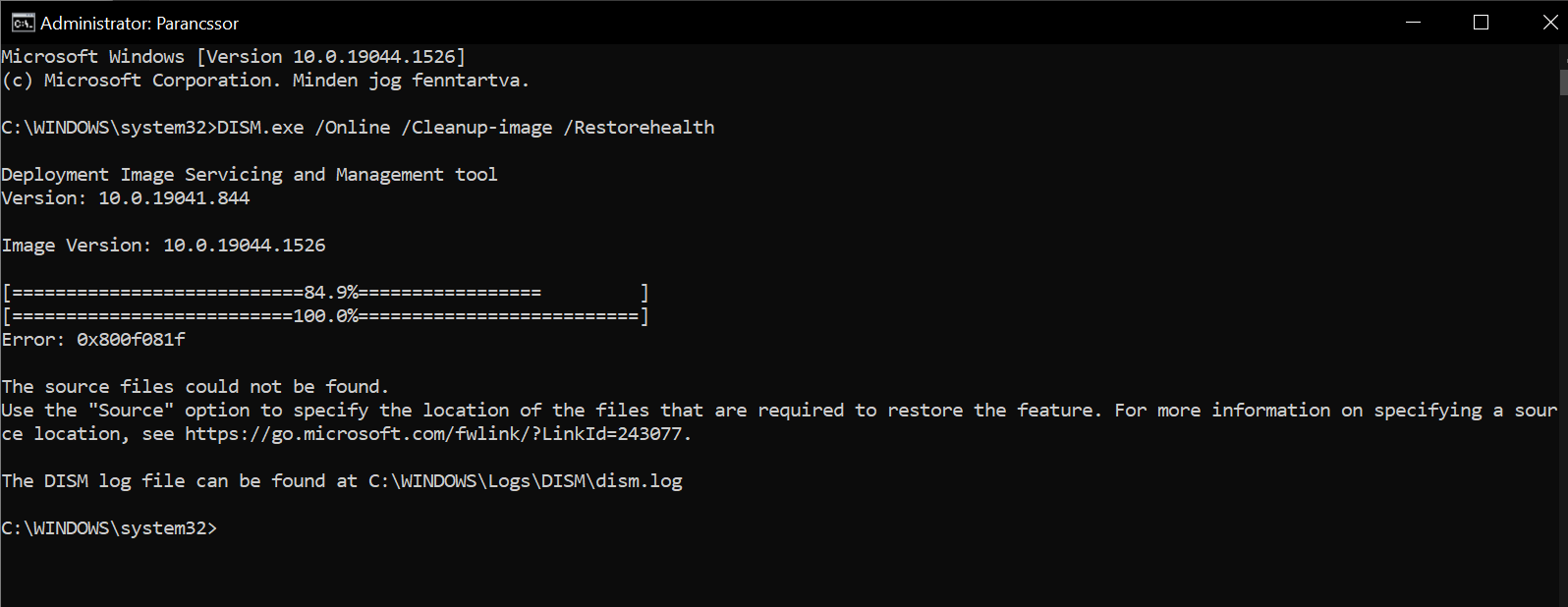

ha pedig ez alapjan haladok: https://www.bugsfighter.com/de/how-to-f ... x800f0900/
akkor a DISM.exe /Online /Cleanup-image /Restorehealth -ra ez lesz:

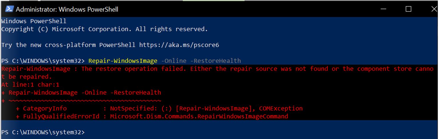

masodik lepese (Windows PowerShell alatt Repair-WindowsImage -Online -RestoreHealth) viszont
nem tudom kinek mi volt ilyen esetben többször eredményes ? mert netes eljarasleiras annyi van, mint égen a csillag, kipróbálásuk (több lépés) 1-2-3 óra; és eddig egyikkel sem jutottam megoldásra
