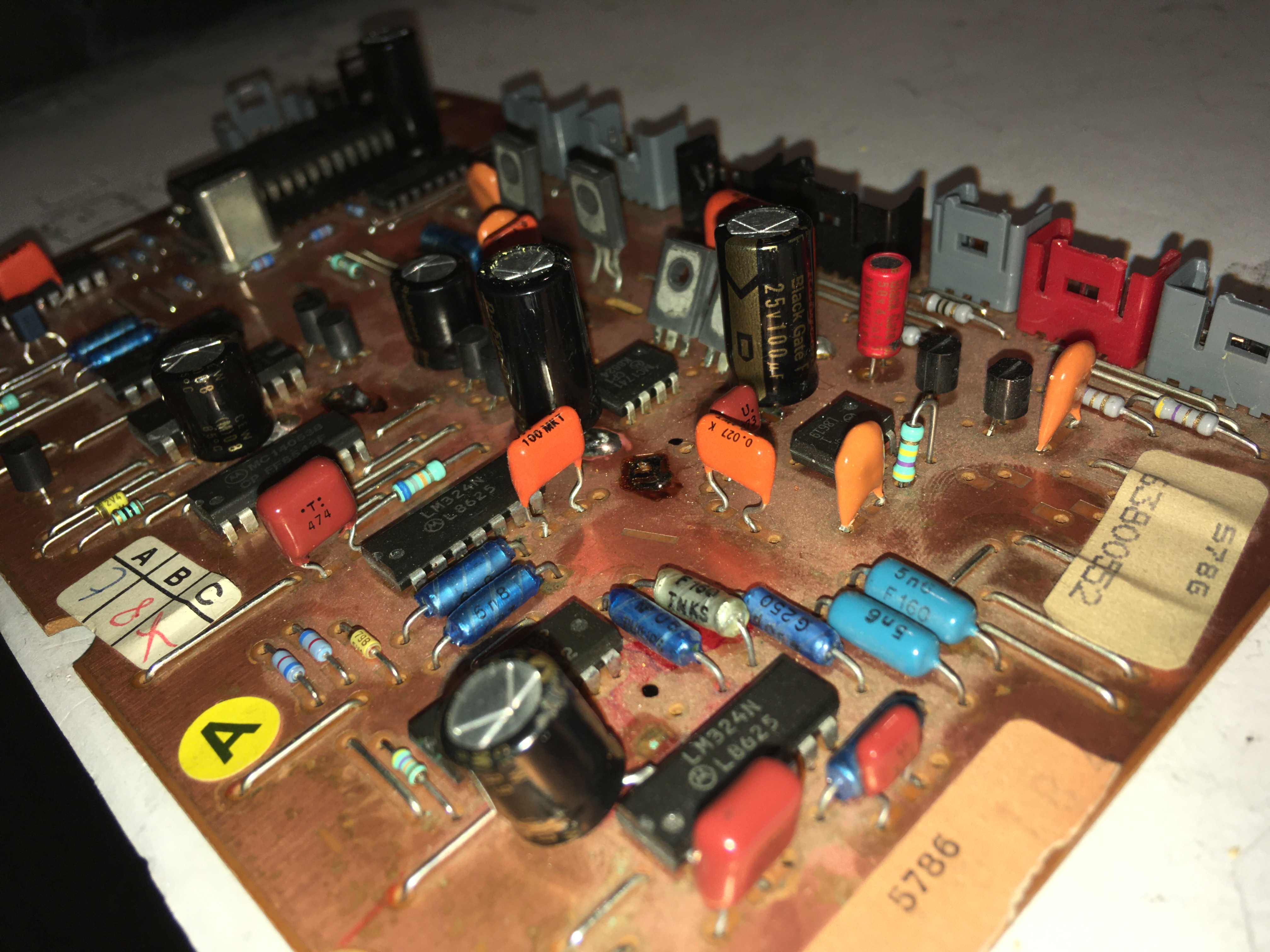

Ma került meg hallgatásra a PHILIPS 614
EDDIG SZKEPTIKUS VOLTAM A RÉGI LEJÁTSZÓKKAL SZEMBEN, DE MOST MÁR KEZDEM MEGÉRTENI AZOKAT A HI-FIS TÁRSAKAT AKIK EDDIG EL PECÁZTÁK ELŐLEM A PHILIPS JÁTÉKOSOKAT.!
MIKOR LE VETTEM A LEJÁTSZÓ TETEJÉT CSAK PISLOGTAM, EZ IGEN, EZT JÓL ÖSSZE RAKTÁK, FINOMAN NYÍLÓ TÁLCA, NORMÁLIS ALKATRÉSZEK.
MÉG EMLÉKEIMBEN MEG VAN CAMBRIDGE AUDIO CD HANGJA, DE SZERINTEM EL FOGOM FELEJTENI...
EGY PÁR KÉP A BEL VILÁGRÓL.
ALIG VÁROM HOGY LEGYEN IDŐM MAJD KI PISZKÁLNI A JRC OPÁT, ELŐSZÖR KAPNI FOG EGY DIP8 FOGLALATOT HOGY LEHESSEN CSERÉLGETNI A MŰVELETI ERŐSÍTŐT, DE SZERETNÉM V/I KONVERTERREL KI VÁLTANI, VAGY KAPNI FOG EGY E88CC VAGY ECC82 MÉG NEM TUDÓM, DE SZERINTEM ÉRDEMES LESZ MEG CSINÁLNI.
