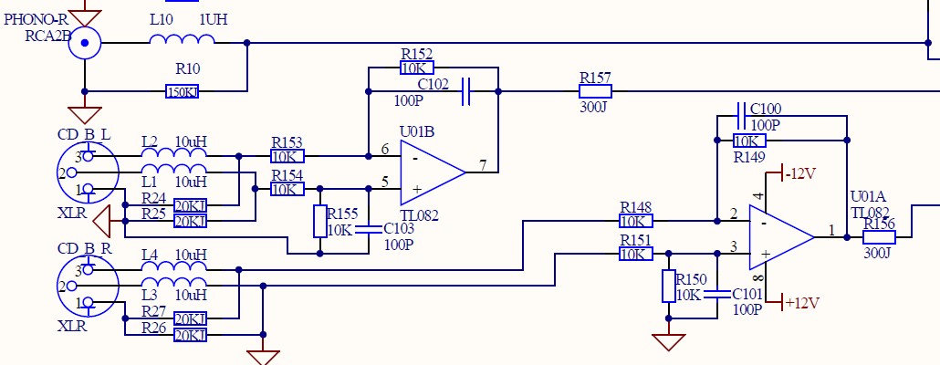

A linkelt videóban McGowan szépen elmagyarázza a szimmetrikus összeköttetés előnyeit és hogy miért nem jelent előrelépést az XLR-RCA átalakítás esetén. Szerintem engedd el! Ha lesz majd szimmetrikus végerősítőd, akkor mindenképpen szimmetrikus összeköttetést használj!
Szerintem is az RCA-XLR és az XLR-RCA összekötő kábeleknek semmi előnyük nincs.
Az elektronikák 99%-a belül aszimmetrikus jelúttal bír. Nagyon kevés valóban szimmetrikus felépítésű erősítő, előerősítő, forrás létezik. Ezek esetében valóban nagy előnnyel jár a szimmetrikus összekötésük.
A legtöbb szimmetrikus bemenettel és kimenettel rendelkező elektronikán csupán szolgáltatás az XLR csatlakozó.
Sőt, ezeknél plusz elektronika végzi (jó esetben) a ki- és bemeneti szimmetrizálást. Ilyen esetben esetenként az RCA összeköttetés jobb hangminőséget eredményezhet. Kevesebb elektronikán megy át a jel.
A házi rendszereink ritkán igényelnek hosszú ( 10m nagyságrendű) összekötő kábeleket, így bátran lehet használni az RCA összekötőket.
A mellékelt képeken valós szimmetrikus ki- és bemeneteket és szimmetrizáló fokozattal megvalósított XLR ki- és bemeneteket lehet látni. Jól láthatóak szimmetrizáló plusz elektronikák.

LIMAR
Hozzászólások: 1393
Csatlakozott: 2017.04.27., csüt. 18:06
Értékelés: 3340
Re: Kábelezzünk
Hozzászólás Szerző: LIMAR »
fapaci írta:
2022.02.24., csüt. 09:26
