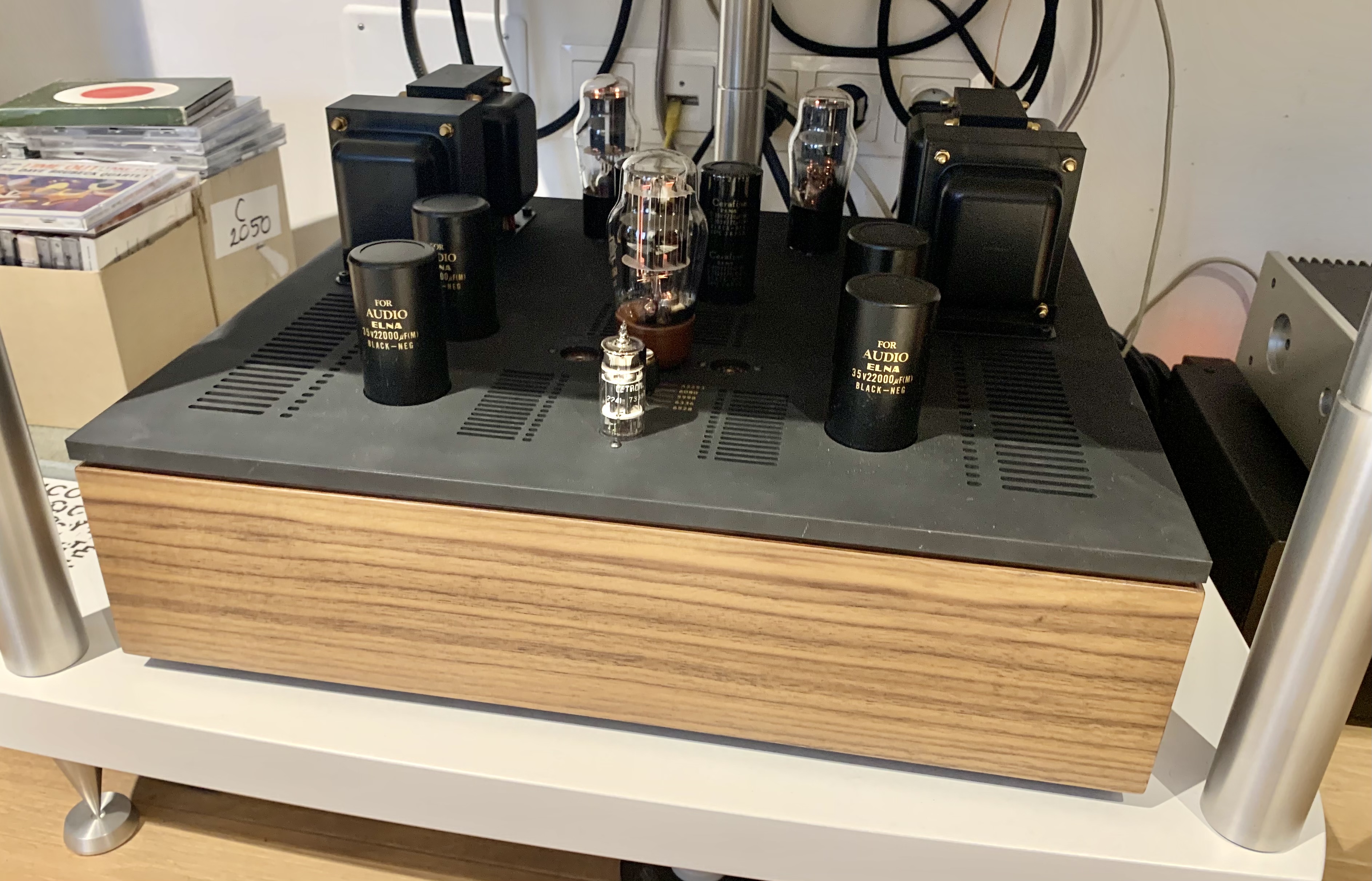

Ez az "egy csöves SE" .36 wattos erősítő azt jelenti amire gondolok : egy kettős trióda, aminek az egyik funkciója a bal, a másik a jobb csatorna?
Már rég szeretnék látni és/vagy hallani egy olyat.
Igen, pontosan. És rettenetesen jó! Beteszek ide képeket róla. Végülis magyar és végülis hifi, ha nem vonunk le pontot azért, hogy csak egyféle hangszóró típussal jó. Nem én csináltam, csak az átalakítást.
Így nézett ki eredetileg, nincs benne semmi, mondjuk a vezeték lehetne kevesebb:
És aztán került bele fix biasz és mustard+rezfolias amtrans csatolokondik. A narancs szinu roe kondi es a rozsaszin ellenallas nincs bekötve.
http://saboaudio.eu

Igen - a jbl-el hasznàlom. Tudomàsom szerint 15-15w, de az ezekhez a hangfalakhoz igazàból soknak is tûnik. :-) ahogy írta koràbban a diy fórumban Tamàs jónèhàny nehezen hajtható dobozzal vokt tesztelve ès könnyedèn hajt mindent.
Pènzügyekkel kapcsolatban kèrlek Sutemenyx-Szabó Tamàst keressètek privàtban. Az àr nagyban függ az igènyszinttôl, milyen alkatrèszekkel szeretnèd.
Az elôzô hozzàszólàsok közötti szereplô: fèlre ne èrtset èn sem nagyon èrtem. :-)
Kialakítàsról:

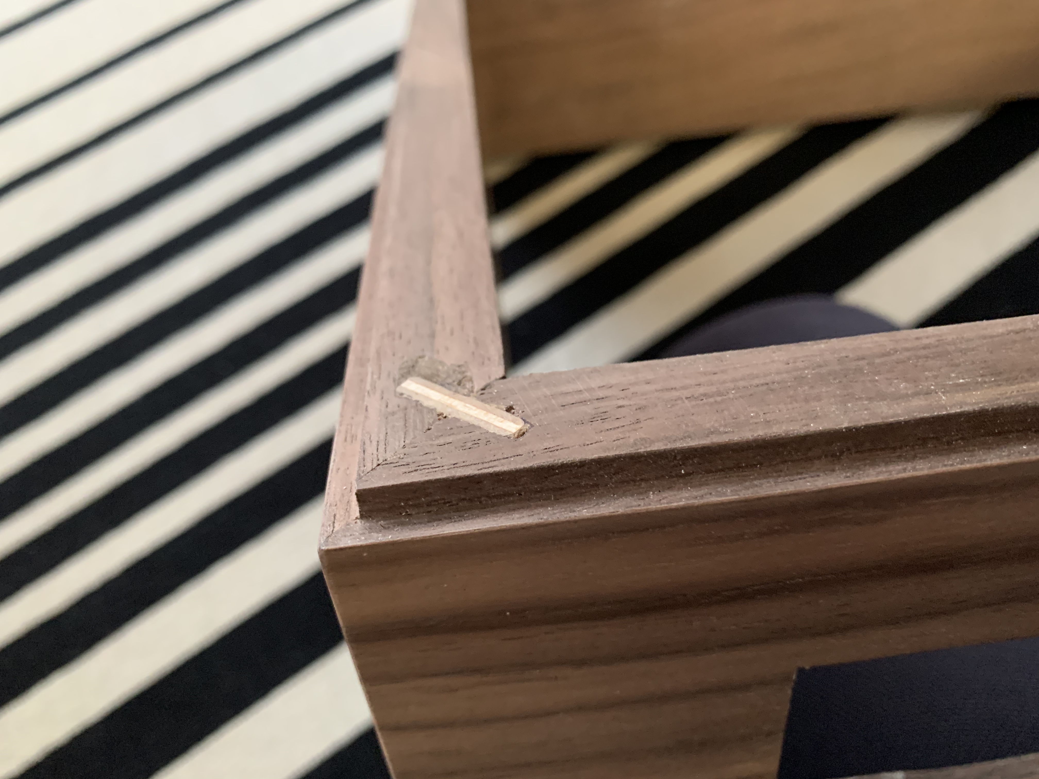

- a kàva az èn esetemben amerikai dióból kèszült, de aztàn hogy megegyezzen a lemezjàtszóm furnèrozàsàval- erezetèvel kapott mèg egy rèteg furnèrt.
- a fedlap 10mm alumínium lap, melybe a csôfoglalatoknàl a foglalatok rögzítèse miatt a lemez helyenkènt le lett vèkonyítva 3mm-re, az összes alkatrèsz amit csak lehetett a fedlapba tôcsavarokkal lett rögzítve, hogy elkerüljük az àtmenô csavarokat
- a felületkezelès homokzzóràs majd fekete eloxàlàs
- a feliratozàs arany színû szitanyomat

“...mely nem tartalmaz kimenőtrafót..."
Kettő darab gondolom a táptrafó(k) (monoblokk felépítés). De akkor mi a másik kettő? gondolkodik.gif
A DIY/Csöves Erősítők topicban bennvan, egy korábbi példány elég részletesen végig van fotózva, ezért csak röviden:
- 1-1db csöves erősítő táptrafó oldalanként
- 1-1db félvezető táptrafó oldalanként
- 1db fűtőtrafó
Felülről zsúfoltnak látszik, annyira nem az. Sok szinteltolás van benne, térbeli légszereléssel van megoldva, így többnyire az alkatrészek saját kivezetései elérnek egymásig->kevesebb anyagváltás->jobb hang. Nyákon mindenhol +2db anyagváltás lenne az alkatrészek közt.

Szabó Tamàs àltal kèszített (idèzet Tamàs tollàból) : “...mely nem tartalmaz kimenőtrafót..."
Hogy mèg jobban összekavarjalak, a kèszülèken belül van tovàbbi 5db trafó. ;-)
Suti majd biztosan vàlaszol a felmerülô technikai kèrdèsekre. Èn csak azt tudom mondani, hogy brutàl jó a hangja, minden zenehallgatàssal töltött perc èlmèny mióta elkèszült.
