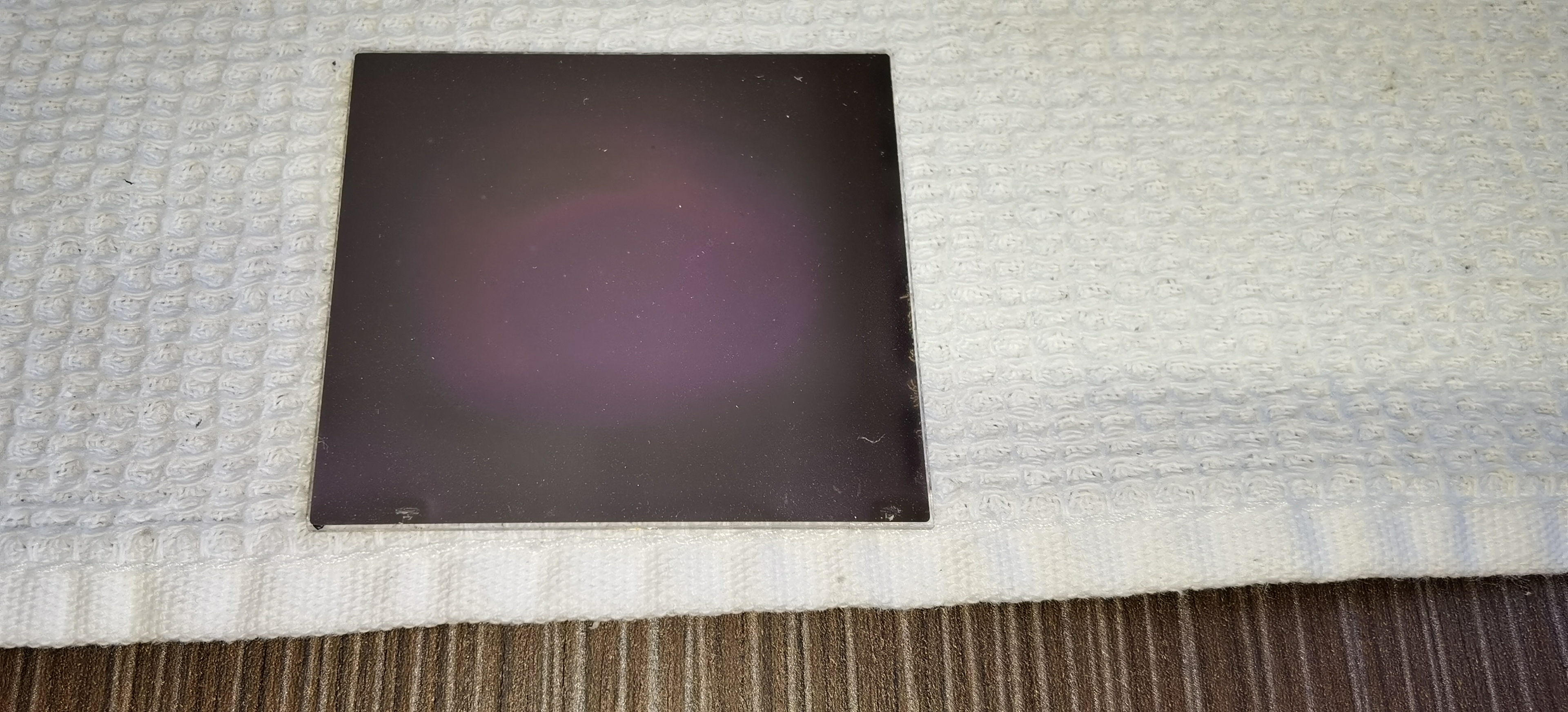

Szeretnék veletek megosztani az utángyártott olcsó vagy Kinai lámpákkal való üzemeltetésről egy történetet, tanulságot. Pár napja egy forumtárs elhozott hozzám egy jópár éve a tulajdonában lévő JVC D-ILA X3 vetítőt. Nála 2500 óra körüli vetitett időt töltött a készülék. Elmondása szerint, lapos gyenge kép, szürke fehér szint stb. Javítás előtt mindig bekapcsolom a készüléket és ha igényli ránézek műszerrel is mit produkál a vásznon. Mérten 100"-on 5,6fl fényerő jött ki belőle ecoban (12,7fl helyett). Tettem bele próba erejére egy új lámpát és így már 7,2fl amit mértem. A vetítő külleme alapján nagyon megvigyázott darabnak tűnt, látszott hogy a tulajdonosa nagy becsben tartotta. Neki is álltam szétszedni és betekinteni a belsejébe. Nagyjából 2 munkaóra után már csak a komplett optikai blokk fényutastol maradt hátra, nem hiába ezt hagytam a végére mivel ez felel a vetített kép minőségéért. Szerencsére ez még bontva nem volt így kárt még senki nem tett benne. A fény ahogyan kilép a lámpából összesen 15 felülettel érintkezik (pattan, átmegy) amíg eljut a a D-ila blokkig ami a képalkotásért felelős. Ezek zöme hűtve van mivel a fény áthalad rajtuk és ez álltal hőnek vannak kitéve nade ha már levegővel hűtve vannak akkor nyilvánvalóan elkoszolódnak is fügvén az előéletétől és az üzemeltetási helytől. Ez számomra a kissebbik probléma mivel többségben vissza állítható a gyári közeli állapot. Kezdtem a lámpa felöli oldalon a tisztítás amikor a második elem ami egy 45fokban elhelyezett tükör felületén égési, amortizációs foltot fedeztem fel. Ez magas hőtől vagy nagy UV kibocsálytástól keletkezhetett. Ezzel nincs mit tenni...csere
Tovább haladva elérkeztem probléma mentesen a WireGrid köztes polárszűrőig ami a Piros és a Pöld panel felé vezető uton helyezkedik el az utolsó diklorikus tükör elött. Nem könnyű egy ilyen szűrőt hazavágni de ezt is sikerült..Ezzel sincs mit tenni, ez is csere.
Ezt leszámítva minden mást rendben találtam a fényútban és közel 6 munkaóra után egy kondánzátor csere majd az első infra vevő is tökéletesen teszi a dolgát tovább. Feltettem a gépet az állványra majd kapott egy teljes gamma kalibrációt így a szürkeskála tökéletes. Mérten 11,6fl ecoban és 15,3fl magas fényerejű módban a gép tökéletes JVC képi világ visszadással. Valahol még így is elvész 1fl a gyári mért állapothoz képest de ennyi szórás a lámpák gyártásában is van, sőt!
A tanulság ebből, hogy sporólni lehet a lámpa beszerzésén de szervíz oldalon a dupláját fogja a kedves tulaj megfizetni. 3 chipes nem DLP gépeknél a tisztítás fokozottan javasolt és felhívnám rá a figyelmet és annak fontosságát.
- IMG_20211028_104602.jpg (1.2 MiB) Megtekintve 4540 alkalommal
- IMG_20211028_104144.jpg (2.03 MiB) Megtekintve 4540 alkalommal
