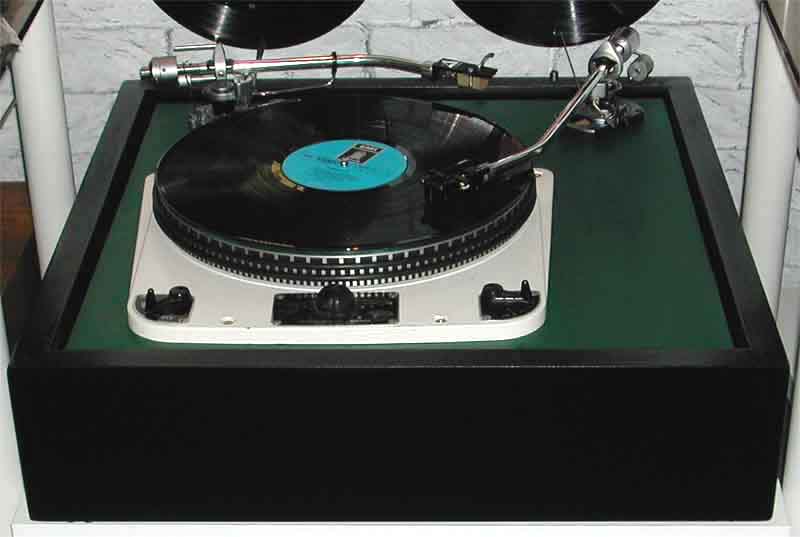

Egy érdekes olvasni/nézni való. Ha vki régi Thorens, SME , Denon Dl103 és egyéb klasszikus vintage lemezjátszó "fétisiszta".
Holger Trass web oldala, egy ideje már nem frissítette, de újoncoknak sok érdekességgel szolgálhat.
Időnként én is elidőzök az oldalon és fáj a szívem, mennyi régi, klasszikustól megváltam anno...
http://www.analogue-classics.com/html/i ... temap.html
http://www.analogue-classics.com/index.html
kedvcsinálónak 1-2 fotó:
