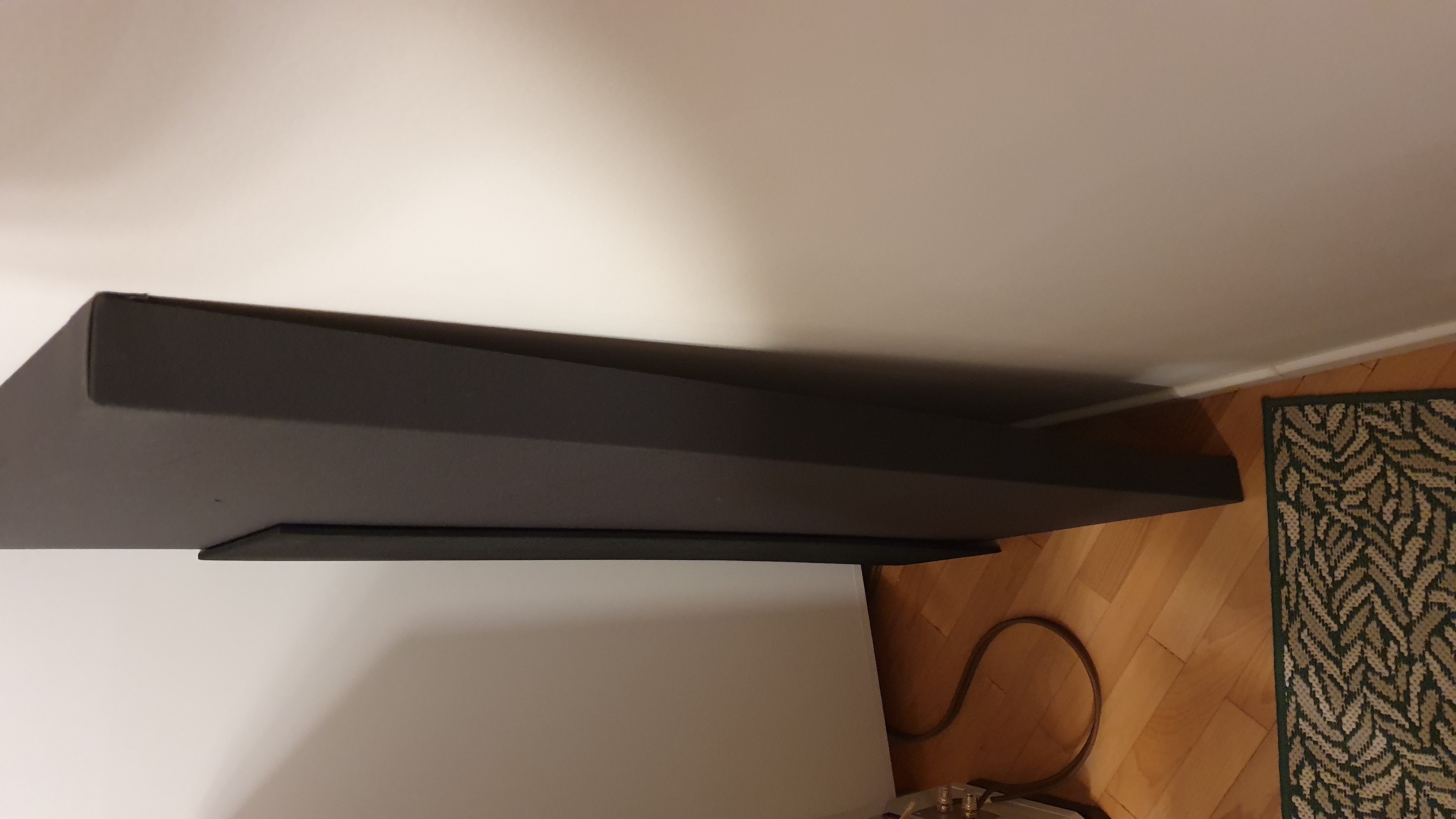

Megújult a nappali, végre kezd helyére kerülni, aminek helyén kell lenni.
Össze nyílt egy tér, igy most már ideális a helyzet: 7x4,4m 2,9 a belmagasság, még pár bútor kell majd bele.
A gipszkarton falat megvágtam kapott egy gumi csillapítást utána, kőzetgyapot réteg:
unnamed (1).jpg (990.06 KiB) Megtekintve 2204 alkalommal
unnamed (2).jpg (856.74 KiB) Megtekintve 2204 alkalommal
unnamed (4).jpg (867.11 KiB) Megtekintve 2204 alkalommal
a régi kivágott "lyukas" kartonra egy réteg: https://www.diego.hu/padloszonyeg/padlo ... yeghez-8mm
unnamed (3).jpg (855.33 KiB) Megtekintve 2204 alkalommal
majd egy új gipszkarton fal került, amit több féle méretű fúróval nagyon sok helyen rendszertelenül megfúrtam.
Ezek után egy "szivacs" alapú dekorpanelt ragasztottam fel.
unnamed (5).jpg (781.64 KiB) Megtekintve 2204 alkalommal
és ez lett a végeredmény:

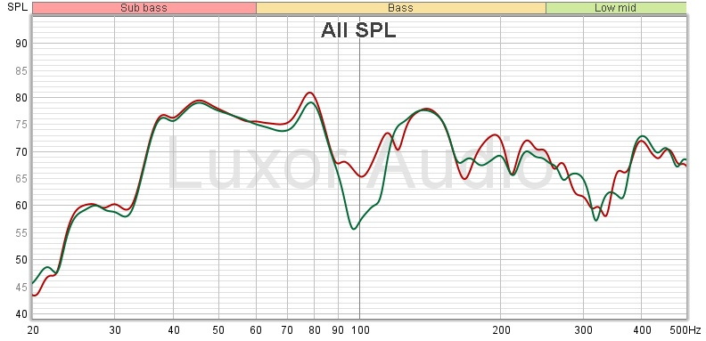

Re: Zeneszoba
fülelek írta:
2021.10.11., hétf. 23:22
Ezek a torzítási értékek valósak, vagy csak összehasonlítás végett van és nem kalibrált? Mekkora hangnyomáson mérted (kb.)?
Az SPL görbe skálázása kalibrált, 70-75 dB közötti hangnyomáson szoktam akusztikai méréseket végezni. A mikrofon a hallgatási pontban volt a hangdobozoktól kb 2,5 méterre, amik egyébként igen komoly minőséget képviselnek, de ez nyilván látszik az extrém alacsony THD értékből.

Re: Zeneszoba
istvan01 írta:
2021.10.11., hétf. 21:10
Akkor lássunk egy vele és nélküle mérést, kioltás és torzítás mit változik.
Van annak egy diszkrét bája, hogy míg az egyik topikban a mérések említése istenkáromlásnak felel meg, a másikban mérési eredményeket kér valaki.
A két mérés között egyetlen dolog változott, a hangdoboz mögötti csupasz téglafal elé egy 5 cm vastag, 90 kg/m3 sűrűségű ásványgyapottal töltött elnyelő síkpanelt állítottam. SPL görbék, majd torzítás görbék beavatkozás előtt és utána.
Bound SPL.jpg (84.51 KiB) Megtekintve 1980 alkalommal
Bound Dist1.jpg (74.71 KiB) Megtekintve 1980 alkalommal
Bound Dist2.jpg (74.3 KiB) Megtekintve 1980 alkalommal
Te is mutatsz mérési eredményeket a hangdoboz mögé helyezett diffúzorok hatásosságáról?

Valahogy így?

Basszus kezeléshez, állóhullám csökkentéshez (100Hz alatt) a trappokat nem szükséges hangsugárzó közelében elhelyezni, sarkokban inkább. Az egyik sarokban van, az ok, másik nem. Sugárzó közelében jobb diffuzorokat rakni. De ahogy látom azok a fekete panelek 5cm vastagok, az édes kevés, abból véleményem szerint 10cm kezd hatásos lenni, de 20cm még jobb. Hatásossághoz a fal és panel között 5-10cm légrés is tovább javítja basszus megfogást.
Esetleg meg is kérdezhetted volna, miért kerültek oda azok a panelek. Volt rá okunk.

istvan01 írta:
2021.10.11., hétf. 18:59
Nem azt látod. Ezek ugyan mélytartományban működnek, de nem a basszus csökkentése (főleg nem az állóhullámoké) a szerepük, hanem a 100-150 Hz körüli kioltás (és megugró torzítás) csökkentése, ami a hangszóró síkja és a mögötti fal távolsága miatt áll elő. Ezt nem lehet értelmes méretű diffúzorral kezelni.
De az 5 centis panel még 5 cetivel a faltól való eltartása viszont erősen ajánlott.
