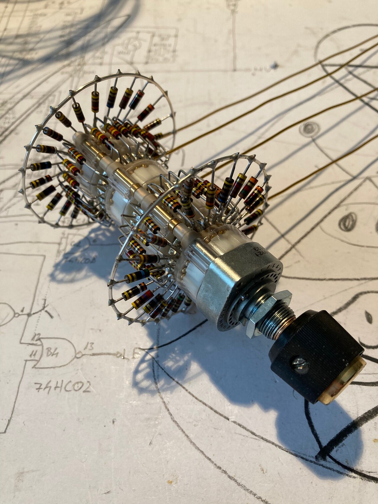

Nem fogtok sohasem kikavarodni a LowEnd erdőjéből... más felé kellene kutatni. Pl egy zárt rézdobozba épített, diszkrét ellenállásokból álló rotary switch-es attenuator vagy ugyanez trafóval sohasem lesz zajos, sem torzítani nem fog. Amíg ilyen hányaveti megoldásokon elmélkedtek, addig találhatnátok valami jobb dolgot is.
A diszkrét ellenállásoknak is van zaja, torzítása...pl a képen látható fokozatkapcsoló szenes ellenállásai a legrosszabbak ilyen szempontból...és a trafó is messze van a tökéletestől
Itt most nem a csöves/"analóg" világban megszokott zaj- és torzítás-szintekről van szó, hanem jóval alacsonyabbakról. Ez valóban nem a szélessávú RFT hangszórók és egyéb csodák világa...
Egyébként szerintem azt most tegyük félre, hogy mennyi az áramzaj a szénréteg vagy szénrúd ellenállásokon, mert itt különösebb áram nem folyik, és 2db ellenállásról beszélünk, nempedig 600db-ról, amit egy szerinted jó erősítőbe be szokás építeni. Beszéljünk inkább a torzításról, ott egy kicsit hirtelen előnybe kerül a szén úgy 2 nagyságrendnyit.
Habár ezek mind teljesen lényegtelen dolgok. Egy ember a fülével és az agyával általában nagy biztonsággal képes eldönteni, hogy melyik esetben hall valódibbnak, életszagúbbnak pl egy emberi hangot. Csak ez számít, a többi az mind mellébeszélés az összes grafikonnal és mérési adattal együtt.
http://saboaudio.eu

shany írta:
2021.09.15., szer. 17:33
sutemenyx írta:
2021.09.15., szer. 14:07
Persze, hogy nem. Ezért írtam, hogy lowend…
Fején találtad a szöget! :hahaha:
http://saboaudio.eu
Ez se igazán jó megoldás. ha belegondolsz, a potméter földjének ideális esetben az erősítő csillagpontjában kell lennie, a rézdobozodból meg ki kell vezetni, kábel plusz két aljzat + két csatlakozó stb.
Arról nem beszélve, hogy a minőségi jaxley (forgótárcsás kapcsoló magyarul) kontaktusai nem sokat bírnak, amennyiben gyakran használjuk és a ráforrasztott minőségi ellenállásokkal együtt megy pár év után a kukába.
Ha már homár, akkor a relés szabályzás inkább, mint kapcsoló, és kétágú létra vagy lépcsős sönt szabályozás is jó lehet.
Szerintem a fix 6x6dB osztó plusz a 6dB-en belül finom szabályzásra teljesen jó a digitális hangerőszabályzás.
Persze az erősítő + hangsugárzó érzékenység és a dac max. kimeneti szintje célszerűen illeszkedjenek.
De mindenki úgy teker, forgat, kapcsol, nyomkod, ahogy tud... :smile29:

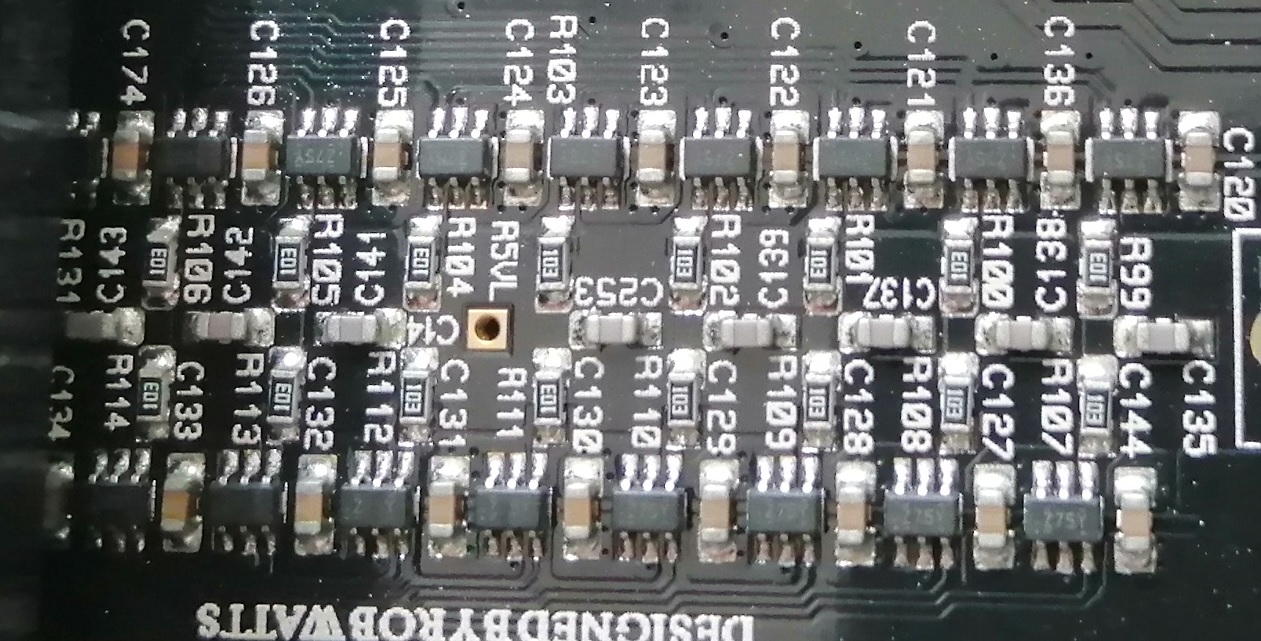

emzeperix írta:
2021.09.15., szer. 08:26
A DAVE kimenete pont olyan mint a Signalyst-é. A kis 6 lábú nagy valószínűséggel SN74LVC1G175 flip-flop, aminek a kimenetén ott a 10kOhm...
A DSC1 DAC-ra gondolsz? Abban van hangerő szabályzás?
Igen. Nincs benne.

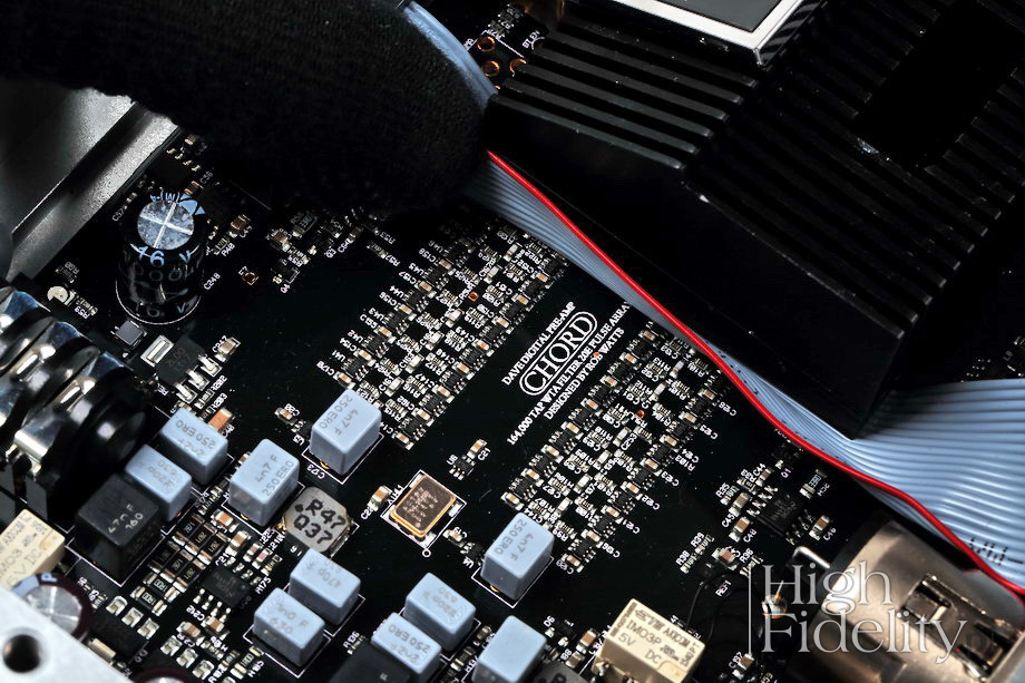

shany írta:
2021.09.15., szer. 07:53
Töki írta:
2021.09.14., kedd 20:33
Digitális hangerőszabályozásnál úgy vélem, nagyon nem mindegy milyen az a dac. Hallgattam anno pl anno Anedio-t, ami előfok nélkül számomra hallgathatatlan volt. A Chord Dave dacom viszont rendkívüli e téren felskálázástól és hangerőtől függetlenül.
Az elmúlt pár hónapban 3 darab előfokkal próbálkoztam rendszeremben a nemolcsó kategóriából, abszolút elismert termékek, de mindnél azt éreztem, hogy több veszett, mint hozott.
Pusztán ránézésre a Chord Dave nem - az előbbiekben fejtegetett - digitális hangerőszabályzást végez, tehát nem a digitális tartományban ( még a DA konverzió előtt ) történik a szabályozás ( amely esetén csökkenne a leszabályzással a felbontás, és romlanának a paraméterek )
Pont erről volt szó, hogyha a digitálisan megfelelően fel van skálázva a hanganyag, akkor tud maradni bőven "extra bit" a leszabályzáshoz anélkül, hogy az eredeti felbontás csökkenne. Lásd ADI-2 DAC.
Pusztán ránézésre a Chord Dave nem - az előbbiekben fejtegetett - digitális hangerőszabályzást végez, tehát nem a digitális tartományban ( még a DA konverzió előtt ) történik a szabályozás ( amely esetén csökkenne a leszabályzással a felbontás, és romlanának a paraméterek ), hanem a szorosan vett DAC kimentén van egy ellenállásokból és elektronikus analóg kapcsolókból álló "ladder volume control", amelyet műveleti erősítő követ, és ez táplálja a kimenetet.
Tehát - gyakorlatilag - egy hagyományos analóg előerősítő van a DAC közvetlen kimenetén. ( A hagyományos potméter helyett a ellenállásokból épített szabályzóval diszkrét lépéseben elektronikusan vezérelve lehet állítani a hangerőt.)
Töki
