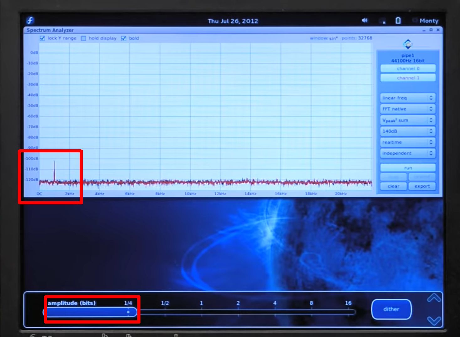

Monty Montgomery már leírta egy cikkében, hogy a köznyelvben használt -96 dB-s zajszint és a "6 x bitek száma" meghatározás hibás. A képen látható program azonban ha jól értem ezen meghatározás alapján próbálja "megmutatni" a dither szépségét és jóságát, ezért számol "tört bitekben". Mert a bit itt nem az információtárolás mértékegysége, hanem a fent már említett (hibás) köznapi "6 x bitek száma" meghatározásból származik. Persze szigorúan informatikus/programozó szemmel nézve butaság, hogy 1/4 bit, de itt mint írtam nem információtárolást "mér" ezzel, hanem "zajszintet".
Nem tudom amúgy hányadik percnél van ez a kép de nekem nagyon fura hogy 44,1 kHz-es mintavétellel számol miközben a zajszint egyenletesen oszlik el a teljes tárolt frekvenciatartományban. Milyen dither ez? Én már elég sokszor megnéztem ezt a videót de ez eddig nem tűnt fel.

És hadd említsem meg még, hogy olyan, hogy egynegyed bit, nem létezik. Nem ertelmezhető matematikailag. Sejtem ugyan, hogy mire próbálsz kilyukadni ezzel, de - minden tiszteletem mellett, sőt pont ezért - elvárnám tőled sz ilyen pongyola megfogalmazások mellőzését.
Attila!
Egy 16-bit felbontású csatornában a -100 dB alatti szintű, 1 kHz-es színuszjel épp matematikailag írható le 1/4 bit amplitúdójúnak. De ha nekem nem hiszel, talán a szemednek. De lehet, hogy már csak azért sem akarsz...
Nos, ha ez a program egy jel amplitúdóját bitekben méri, akkor nem ugyanarról a bit-fogalomról beszélünk, mert az a bit, amit én informatikusként ismerek, nem egy mértékegység. (talán ezért mondta egy mérnök kollégám, hogy utálja az informatikusokat. Minek akadnak fenn ilyen apróságokon)
De mondom, feladom, neked van igazad. Negyedbit. Sőt másfél bit. kettő egész hatszázhetvenhétezred bit. Amplitúdó.
Ma is tanultam valamit.
Ez volt az utolsó, most tényleg befogom a számat.

Aszpirin írta:
2021.09.13., hétf. 22:48
Attila!

Gyula, szerintem elbeszélünk egymás mellett.
Amit te videón bemutattál. az nem más, mint hogy Shannon és Nyquist tétele működik kvantált mintákkal is, és meglehetős tökéletességgel visszanyerhető a Nyquist frekvencia alatti frekvenciájú analóg szinuszjel jel a digitális mintasorozatból is. Ezt mindannyian tudtuk. De te nem ezt állítottad (pontosabban sugalltad) előtte. Hanem, hogy olyan digitális mintasorozat is előállítható az eredeti mintákból, amely jobban “megközelíti” az eredeti mérési eredményeket, mint az a mintasorozat, amiből előállították. Ha a kettő között nem érzékelsz különbséget, akkor csalódnom kell benned. Mindenesetre, én nem tudok egyenlőséget tenni egy származtatott digitális mintasorozat (amiről beszéltél) és egy analóg jel közé, akkor sem, ha mindkettő ugyanabból az eredeti digitalis mintasorozatból áll elő. Ezért (is) nem látom, mit is bizonyítottál (a közismerten kívül) a belinkelt filmmel. Ezzel legfeljebb annyit mutattál meg, hogy az eredetileg a kvantáláskor elveszített információ nem szükséges az analóg jel Nyquist frekvencia alatti frekvenciájú komponenseinek (majdnem) tökéletes visszaállításához. Mindezt egy lényegében egykomponensű jelen bemutatva.

Régi klasszikus, gondolom nem újdonság, de frissítésül úgy 13:45-től:
youtu.be/cIQ9IXSUzuM

“praktikusan is 1-bit alatti amplitúdó-felbontás érhető el”
Ez mit akar jelenteni?
Mármint talán szűklátókörű vagyok, de ez így nekem random idegen szavakból összedobált értelmetlen mondatnak tűnik.

juliush írta:
2021.09.13., hétf. 20:58
Tényleg elvész? Akkor hogy lehet, hogy megfelelő dither zaj alkalmazásával elvileg végtelen, de praktikusan is 1-bit alatti amplitúdó-felbontás érhető el?
Nem gudom, talán a hangsúly az “elvileg” -en meg a “megfelelő”-n van, ami olyan mint az intelligens Omo-mosópormolekula. :D

Aszpirin írta:
2021.09.13., hétf. 20:37
juliush írta:
2021.09.13., hétf. 20:18
Néha eljátszok a gondolattal, hogy az eredeti, 16-biten ábrázolt mintánk amúgy is tartalmaz egy kvantálási zajban kifejeződő, inherens hibát. Vajon készíthető-e olyan nagyon sok mintára támaszkodó, kifinomult digitális szűrő, amely által a jóval nagyobb felbontásban, adott eredeti mintavételi pontokra kiszámolt amplitúdóértékek statisztikailag kimutathatóan pontosabb közelítései a kvantálás előtt eredetileg mért értékeknek, mint maguk az eredeti 16-biten kvantált minták? gondolkodik.gif
És mire jutsz? Igen vagy nem?
Információ nem születik a semmiből. Amit elvesztetté. a 16 bitre kvantálással, az -attól tartok - elveszett. Valószínűsíteni talán lehet valamiféle illesztéssel nyert görbével, hogy mi veszett el, de a mintavételezéskor végzet ditherelés miatt ez a pálya szerintem igencsak nehezített…. bár nem akarok veled szemben okoskodni, biztosan jobban átgondoltad ezt a dolgot…
